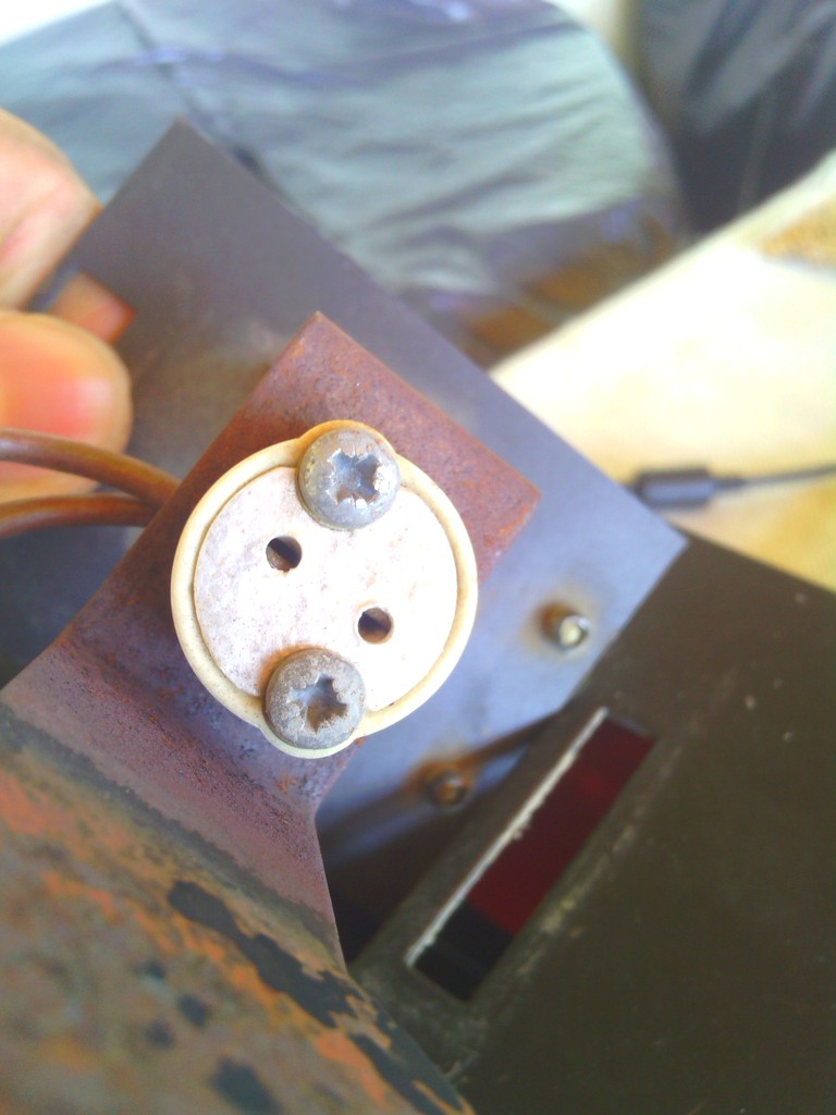

(#) store92 hozzászólása Aug 6, 2013 /
Megtudná nekem mondani valaki mi a neve ennek a foglalatnak?
(#) praxis válasza store92 hozzászólására (») Aug 7, 2013 /
G 6,35 foglalatnak néz ki, pl. 36V 400W-os tűlábas izzóhoz.
(#) store92 válasza praxis hozzászólására (») Aug 7, 2013 /
Ez elvileg 230V / 300W-os égőt bír el csak a foglalat nevét nem tudtam.

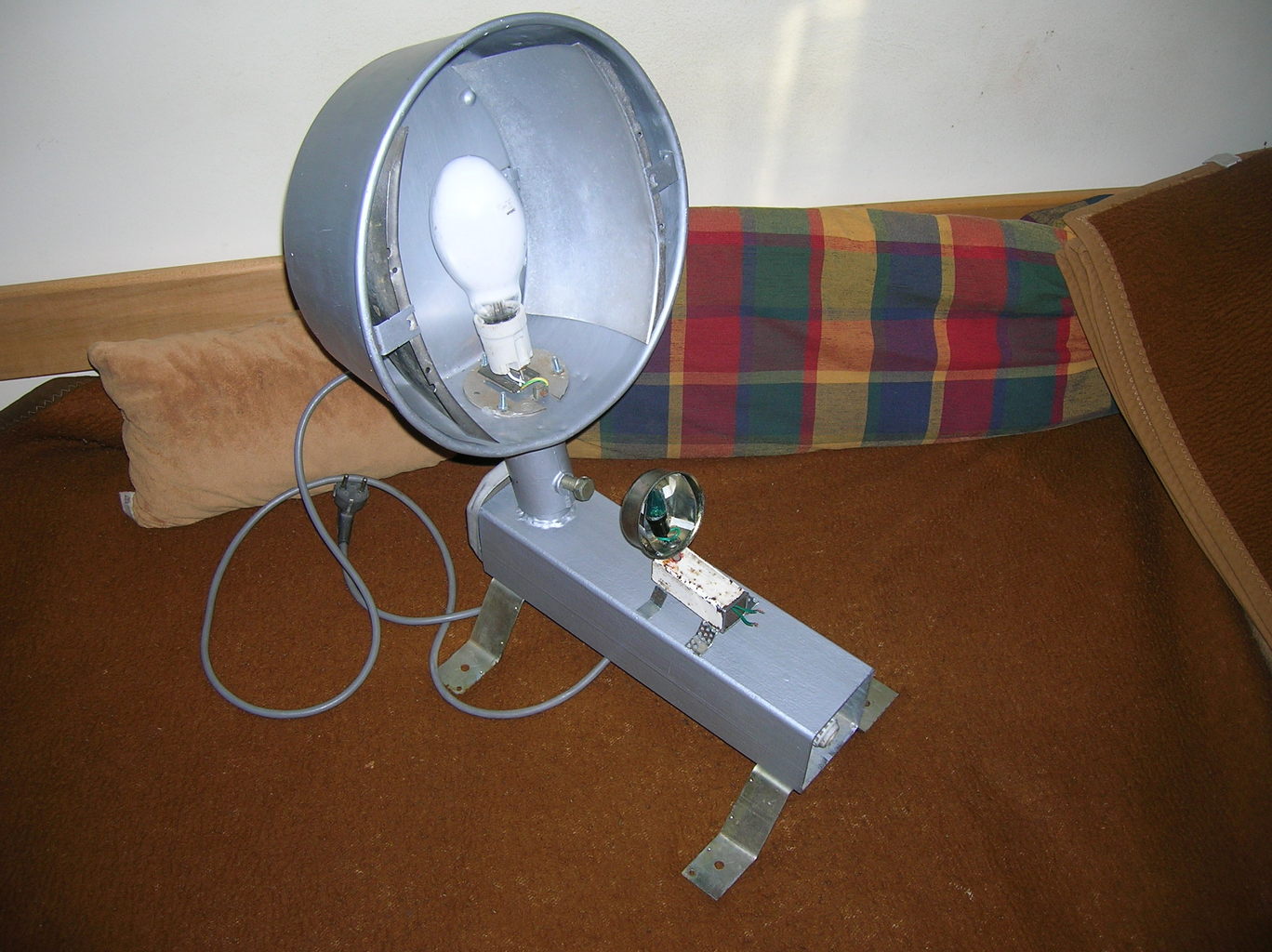

VBKM Bilit szerintem találsz a vaterán és az apródon is.
Én gyűjtőtársaktól vettem fillérekért, van 3db, egy hátul a műhelynél, egy bent a szobában a szekrény tetején (LED-el) és egy még nincs felszerelve de majd hátra kerül a ház mögé.
Mellékeltem egy képet arról ami szobai használatba van véve, ez azért szobadísz mert ez nem alu testű hanem vas zártszelvényes és így kint gyorsan elkezdene rozsdásodni. Van rajta egy kisebb verzió is az unatkozás képen készült egy karácsonyfaizzósor egy csavar meg némi alu és egy kis zártszelvény felhasználásával. A kalapja az egy Videoton 1320-as hangszóró mágnes árnyékolója!
Egyébként pedig igen, jobban jársz ha veszel egy fojtót és azzal üzemeltetsz egy HGLI-t. Lehet hogy a HMLI-t olcsóbb megvenni, de az üzemeltetése drágább, mintha vennél egyszeri költségen egy fojtót egy HGLI-hez!
Egy előnye van a kevertfényűnek egyébként, hogy jobb a színvisszaadása!

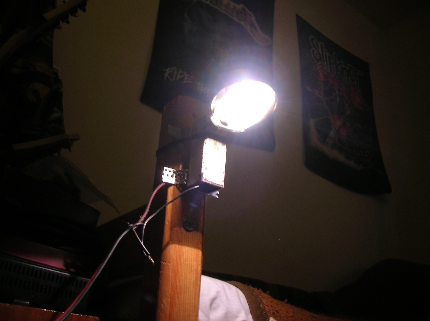

(#) higanygozlampa hozzászólása Feb 26, 2015 / 1
Sziasztok! Kedvenc lámpatestem.
