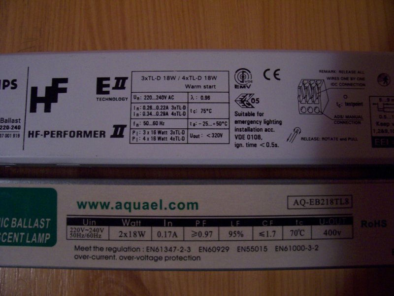

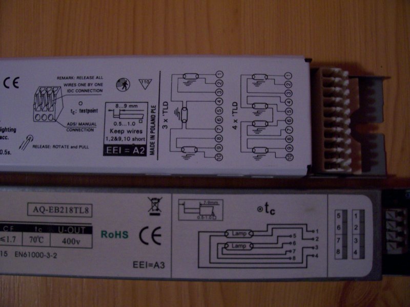

				Sziasztok! Egy kis segítséget szeretnék kérni. Akvárium világításban tönkrement a fénycső előtét. 2X18W-os csövet működtetett.Kaptam egy ismerőstől egy másik előtétet,de arra 3X vagy 4X18W-os csövet lehet kötni. Az lenne a kérdésem hogy erre ráköthetem-e a 2 csövet,és ha igen, akkor hogy? Vagy ne kísérletezzek vele és kerítsek olyat ami 2 csöves? Mellékelek 2 képet, a fölső az új,az alsó a rossz.Köszi előre is.
				Szerintem erre a trafóra nem köthetsz 2csövet.Ezeket a trafókat 3 vagy 4 csöves álmennyezeti lámpákba találni meg a legsűrűbben.
				Szia! Bocs hogy csak most válaszolok,de el voltam veszve kissé.A dolgot végül is megoldottam,mert elcseréltem egy ismerős villanyszerelővel egy 2X18w-os előtétre,így már működik a dolog.Azért köszi. üdv
				sziasztok. már semmi.
				Csak két apróság. Ezek nem trafók és nem gyújtók, hanem elektronikus előtétek. Van bennük ugyan transzformátor, és gyújtó is, de annál sokkal több minden dolgozik bennük. A hagyományos, tisztán induktív verziókat sem hívjuk trafónak, mivel ezek nem transzformátorok, hanem tekercsek, fojtótekercsek. A 3x/4x18W-ot tudó előtéteken nem véletlenül nincs bekötés 2x18W-ra: Nem alkalmasak rá.
