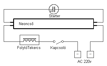

Nem igazan vagyok jartas az elektronikaban, es nem is szeretem az aramot, de ezt a feladatot azt hittem egyedul is meg tudom oldani ( aztan nem ).
Van itthon jopar fenycso foglalat, de mind 3*40W os. Nezegettem a ,,kapcsolast'', de szamomra erthetetlen modon van osszekotozve. Amit szeretnek, az 1db 40W os cso mehjatasa, vagy 2db 20w os meghajtasa.
Igazabol vehetnek is sima foglalatot, de penteken fujtak meg a tarcam, igy anyagilag.. Szoval ha van itthon alkatresz, akkor inkabb nem vennek 4K ert uj foglalatot.
Ami van:
20W os cso,
Trafo 1*40/2*20 W ra,
Kondenzator ( ?? farahdban van merve ) )
Es az a bigyuszka, ami begyujtja a csovet. Ezeket kellene osszekotni ugy, hogy mukodjon a dolog.

(#) sound.man válasza atya hozzászólására (») Márc 9, 2008 / 4
(#) valve válasza atya hozzászólására (») Márc 9, 2008 /
Szia,
Ime, csatoltam a Neon bekötését, de biztosan van ilyen Topic már, így ezután használd a keresőt amielőtt újjat nyittanál! Köszi,..
Itt van egy pl: Fénycső. Na, de a rajzot megérted, amit csatoltam vagy amit sound.man kollega Linkelt?
Nem robban az semerre, se ki-se be, amgy meg fázisjavítóként párhuzamosan tehetsz egy kondit, aminek az értéke 3-5 µF között szokott lenni. En 4.2 µF -es kondikat láttam inkább. Igy helyes:
(L) fázisvezető (Fekete), (N) Nulla vezető (Kék), (PE) Védő vezető (Zöld/Sárga).
Az a Starter amiről te beszélsz, foglalatban van, van két csavarfelyű lába, és ha leveszed a kupakját akkor találsz benne egy kondit meg egy égőféleséget, amiben mintha valami gáz lenne azthiszem, abban van két érintkező, s az gyújtja be a Neont,.. (na ezt jólmegaszontam :p)

(#) potyo válasza valve hozzászólására (») Márc 9, 2008 / 1
Pedig az van a gyújtóban. A fejlődő hőtől elhajlik az egyik érintkező, hozzáér a másik érintkezőhöz, ekkor záródik a cső fűtése, és hűlni kezd a bimetál. Ahogy hűlik, egyszercsak szétválnak az érintkezők, megszakad az áramkör, az áram leesik, a fojtó csinál egy jó kis feszültségtüskét, aminek hatására a cső begyújt, és utána már úgy marad. A fojtó korlátozza az áramot, a gyújtóra pedig nem jut elég feszültség, így nyugton marad a továbbiakban.

Nem lett bumm
Viszont mi van olyankor, ha 20Wos csovet kotok 40Wos fojtohoz? Egy ido utan bumm?
Igazabol a BSS en van 2*20as konfig is ( talaltam 2 mukodo 20as csovet is ), igy meg tudom csinalni, de sajnos kondim nincs csak a 4,2 mikros, az baj? Vagy attol meg menni fog?
(#) potyo válasza atya hozzászólására (») Márc 9, 2008 /
Ha a 20-as csövet a 40-es folytóra kötöd, akkor előbb utóbb tönkremegy a cső. Ha máshogy nem, akkor a fényátalakító réteg "kimerül".
A kondenzátor, mint írtam, a fénycső működéséhez nem kell. A kondenzátor a fénycső meddőteljesítményfelvételét kompenzálja. De ez a hálózat szempontjából lényeges, nem a cső miatt. Ha nem teszel kondenzátort, az sem probléma.
