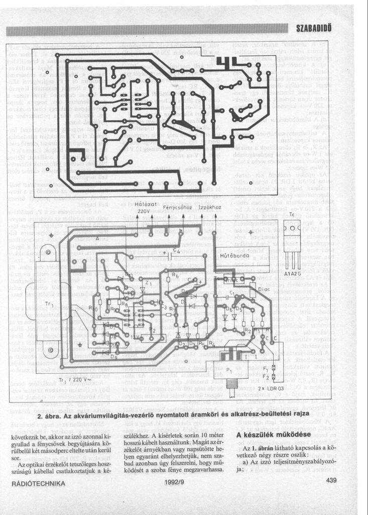

(#) _JANI_ válasza _JANI_ hozzászólására (») Feb 20, 2014 / 2
Kérésre megosztom a cikket! ( Remélem nem sértek szerzői jogot ezzel. )
RT 92 / 09
"Akváriumvilágítás-vezérlő"
Dr. Kassai Árpád okl. villamosmérnök ( cikke. )

(#) didyman válasza _JANI_ hozzászólására (») Feb 20, 2014 /
Ez nem jó fénycsőhöz. Úgy emlékszem, a cikk is leírja, hogy a fényerőszabályzás csak izzóval kivitelezett, a csövet meg a relé kapcsolja.

(#) _JANI_ válasza _JANI_ hozzászólására (») Feb 24, 2014 /
Bocsánat a gyenge minőségért! Itt van egy kicsit nagyobb felbontásban a cikk...
(#) _JANI_ válasza didyman hozzászólására (») Feb 24, 2014 /
Igen!
