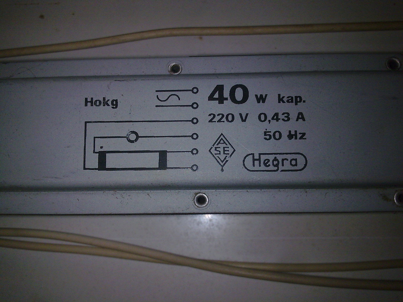

(#) Tomi111 válasza Bakman hozzászólására (») Jan 31, 2014 /
De használnak ilyen kapcsolást, igaz ritka az ilyen armatúra. A philips fojtókon rajta is szok lenni a rajz - soros kondenzátoros - értékekkel. Holnap lefényképezhetem a fojtót.

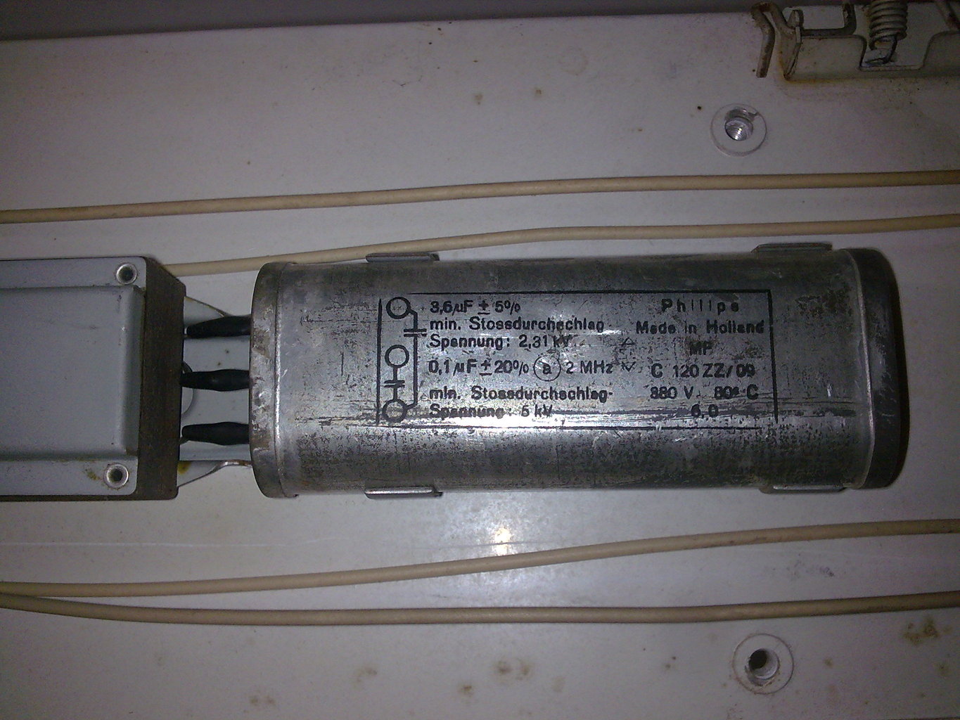

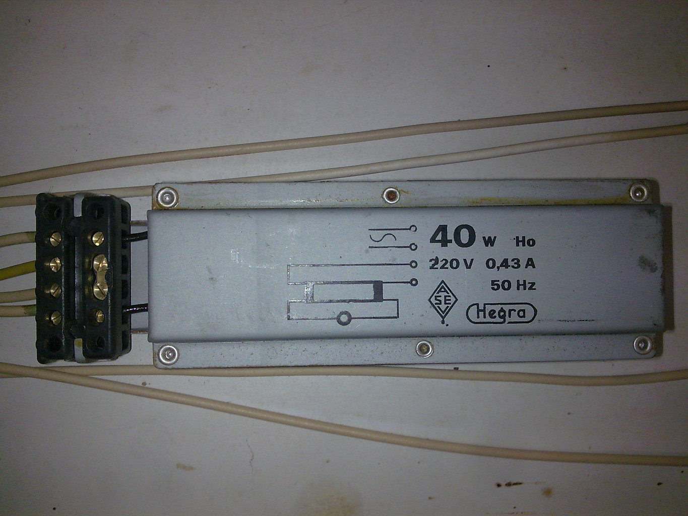

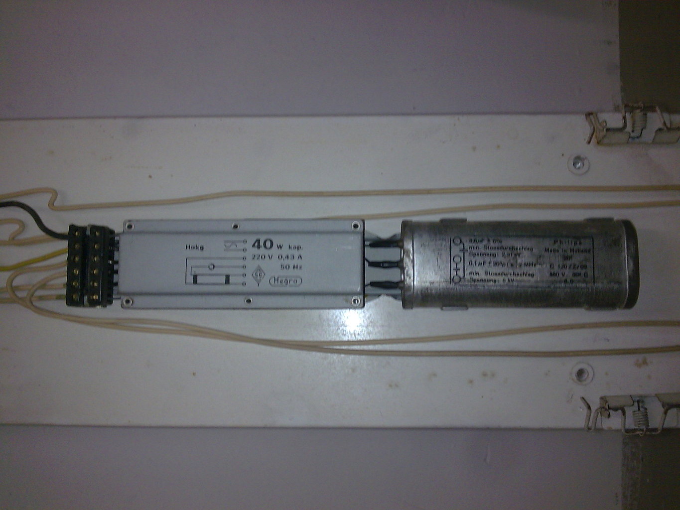

Van itt pár kép egy armatúráról:
(telefonos, nem túl jók). Régi, de ma is működik.
