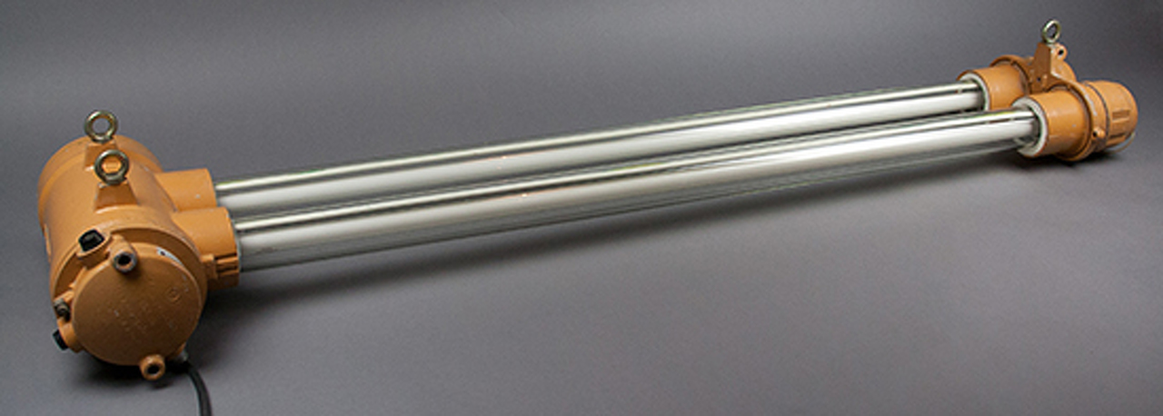

				Szervusztok, Egeszen uj vagyok es ugy latom, hogy a tema is. Van nekem egy (pontosabban harom) 70-es 80-as evekben gyartott EOW gyartmanyu ipari fenycsoves armaturam. Az egesz szerkezet elegge tul lett tervezve nemet hozaallas szerint. Eredetileg hagyomanyos 36W-os csovekkel ment es ezt nem is akarnam megvaltoztatni, azonban szeretnem az egeszet olyan modon modernizalni, hogy a fenyero allithato legyen (dimmelheto) es ehhez kernek segitseget, ugyanis elekadtam. Sok helyen sok mindent mondanak es ugy dontottem ahelyett, hogy rohangalok egyik szakitol a masikig, felteszem ide a kerdest, hatha valakinek van egy olyan otlete, kapcsolata, ami ki tudna huzni a csavabol. A dolog pikanteraiaja az, hogy a lampatestbe nem fer bele nagyobb elotet mint 24 cm. Itt akadtam meg, ugyanis az osszes amit eddig talaltam kozel 40 cm es ez kapasbol athuzza a szamitasaimat. Itt egy par kep, hogy lassatok mirol is van szo. Barmilyen megoldast szivesen fogadok. Udv

				A előtét marad a régi (L1 fojtótekercs) és a gyújtópatron helyére kell beilleszteni ezt a triakos áramkört. A potméter és az ellenállás legyen 1W-os, a többi alkatrész típusa valamint értéke pedig fel van tüntetve.
				Ez szerintem nem igazán tökéletes , valószínűleg "megeszi" a fénycső izzószálait , és ha kézzel is akarja állítani a fényerőt akkor + vezetéket igényel				 A hozzászólás módosítva: Jan 20, 2016
				Miért eszi meg, talán a feszültségimpulzusoktól?
				Talán attól hogy folyamatosan áram alatt van .A fénycsőgyújtó gyújtás után szétkapcsol és a szálakon nem folyik áram
				Igen, ezt a kapcsolást korábban már én is feltöltöttem ide, kérdeztem és valaki nagyon jól megválaszolta, hogy söntöli a csövet, a fojtót melegíti, miközben a fényerőt csökkenti. Egyébként megcsináltam, kb 20 éve egy HE újságban volt... működött, de csak próbálgattam és mikor kellett belőle vmi alkatrész, szét is szedtem, csak játék volt, tartós használatban nem működött. Szerintem ennél bonyolultabban lehet csak szabályozni, mondjuk négyszögjelet küldeni a csőre és a kitöltési tényezőt változtatni. Ami érdekes, hogy vannak dimmelhető cfl csövek, arról még senki nem rakott fel kapcsolási rajzot a netre..!(?)				 A hozzászólás módosítva: Jan 20, 2016
				A korrekt megoldás az, hogy nagyfeszültséggel begyújtani és ez után lehet egészen az égési feszültségig visszakorlátozni az áramot. Ehhez persze egy kapcsolóüzemű megoldás kell, hasonló, mint az LCD-monitorokban.
				Koszonet az otletekert. Megrendeltem egy dimmelheto elektronikus elotetet egy magyar gyartotol. A lampatesbe lesz integralva egy nyomogomb, ennek segitsegevel lehet majd, folyamatos nyomassal fenyerot novelni, illetve csokkenteni. Egyelore itt tartok.
