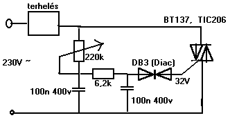

(#) vzoole válasza pasi1985 hozzászólására (») Márc 14, 2007 / 4
Rádiótechnika 1998-as évkönyvet kell megvenned, abba benn van, megmutatom.
Ebbe kapcsoló se kell, mert teljesen letekerve nem fog világítani a lámpa.
A diak lehet DB3 típusú.
A triak BT139, csak annak más a lábkiosztása.
Szemből nézve: A1; A2; G
(tehát a széle felé legyen a fémes hűtőfelülete.
Zoli

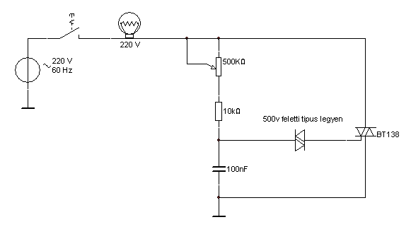

(#) valve válasza kereszke hozzászólására (») Jan 11, 2008 /
Szia, itt egy egyszerű kapcsolás,.. Ami biztosra működik,..
(#) mex válasza valve hozzászólására (») Jan 11, 2008 /
A rajz kezdők számára félreérthető. A feszültségre vonatkozó felirat a diac felett van,pedig a triacra érendő. A diac közönséges~30V-os tipusú legyen.
(#) valve válasza mex hozzászólására (») Jan 11, 2008 /
NemNem! Az a Diac -ra van írva! S, amgy is minden BT138 -as Triak min. 500V -ra van!
Bocs de a diaknak a begyújtási feszültségét adják meg! Az pedig 30V-körül van. Épp ez a tény teszi alkalmassá a nullaátmenetközeli gyújtásra is. Most gondolj bele mikor gyújtana be egy 500V-os diac?
Hoppá,.. Mostlátom TéVEDTEM! Helyesen;
NemNem a Diac -ra van írva! S, amgy is minden BT138 -as Triak min. 500V -ra van!
Köszi a javítást,.. Magamtól észre nem veszem,.. De ki is figyelte,.. (én Nem, úgylátszik,..)
