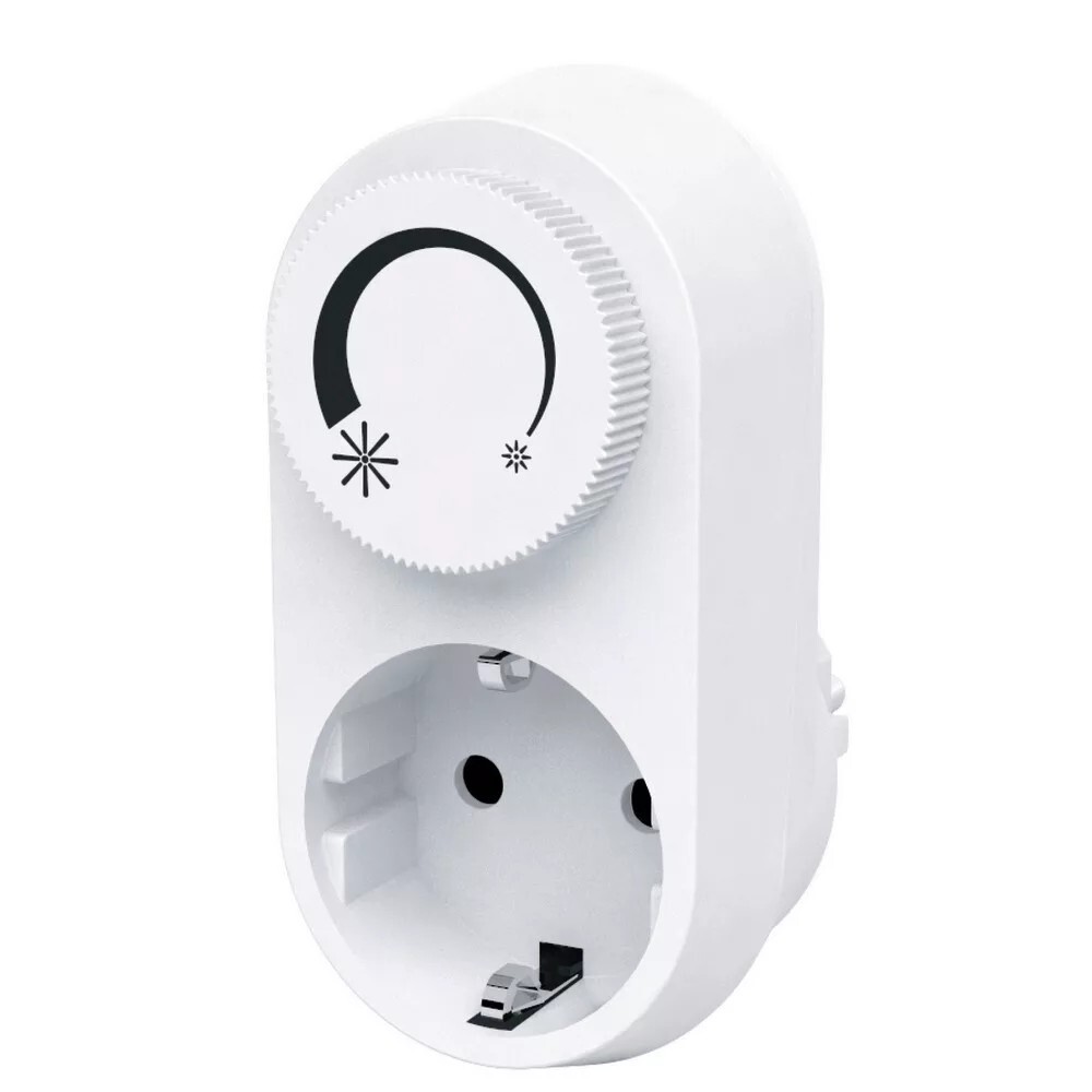

Erre tippelek én is hogy valami belső szabályozó rész nem engedi hogy kintről szabályozzam. Nem tudom hogyan csinálja a makita de a csak egy sebességgel működő flex is ugyanezt játssza. Először épphogy megy aztán ahogy tekerem fel hirtelen max teljesitmény. PWM szabályzással esetleg kiküszöbölhető lenne a probléma?

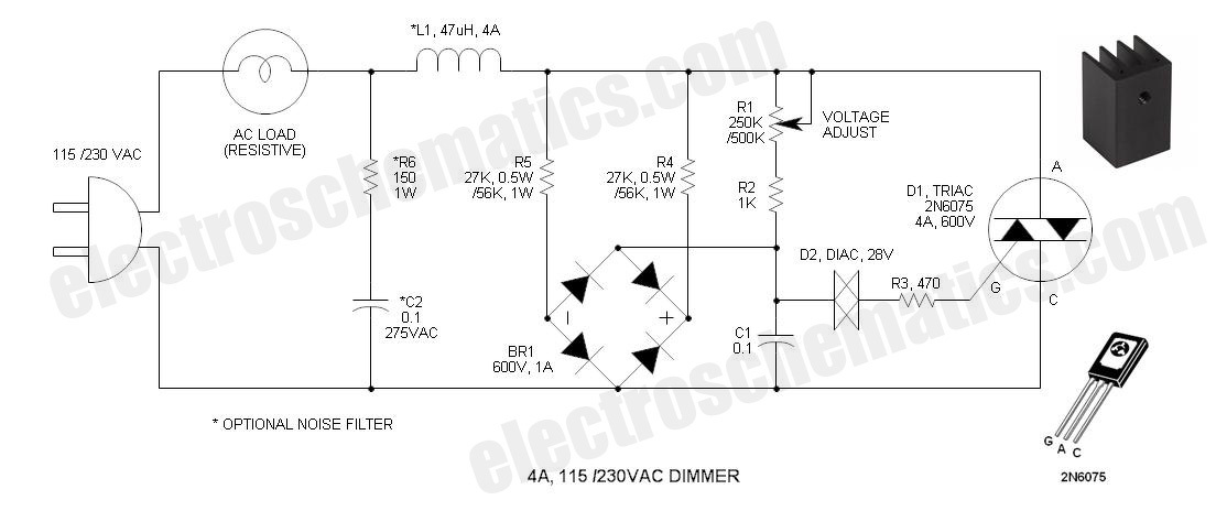

Most esik le a dolog. Gyaníthatóan a kapcsolásod nem elég jó. A mellékletben lévőt építsd meg, azzal jónak kell lennie.

Hello! Két sorbakötött Triac-os szabályzó hülyét csinál egymásból. Attól hogy a flex egy fordulaton jár, még lágyindító lehet benne..
Hát nem tudom ez a flex nemhinném hogy lágyindítós a típusa Makita GA 5030. A hőlégfúvó pedig HG6030 as. Tegnap próbálgattam a hőlégfúvóval, de vagy szinte teljesen leszabályoz és épphogy mormog vagy ahogy tekerem felfelé hirtelen maximális teljesítményre vált. A ventillátor és a fűtőszál is. Estére még kipróbálom a Bakman által mellékelt kapcsolást.
Két kérdésem lenne:
1. A szűrőkört is építsem meg a tekercsel együtt vagy a próba kedvéért elég most csak a többit? 2. 1N4007 diódák jók lesznek a hídba? Esetleg a működéséről mondasz pár szót mit csinál ez a dióda híd? A hozzászólás módosítva: Okt 13, 2021
Nem kötelező a szűrő. Beépítése esetén csökkenti a hálózatba visszajutó zavarokat. Jó lesz az 1N4007-es dióda is. A dióda híd gyorsan kisüti a kondenzátort polaritásváltáskor. Itt találsz egy részletesebb leírást: Bővebben: Link.
Köszönöm! Mindjárt attanulmányozom és estére teszek egy próbát. Remélem ez már fogja szeretni a hőlégfúvómat

Köszönöm szépen mégegyszer! Valóban így már működik a kapcsolás és szabályoz szépen. Teljesen 0 ra így nem tudom letekerni de a szükséges tartományt így is átfogja.
