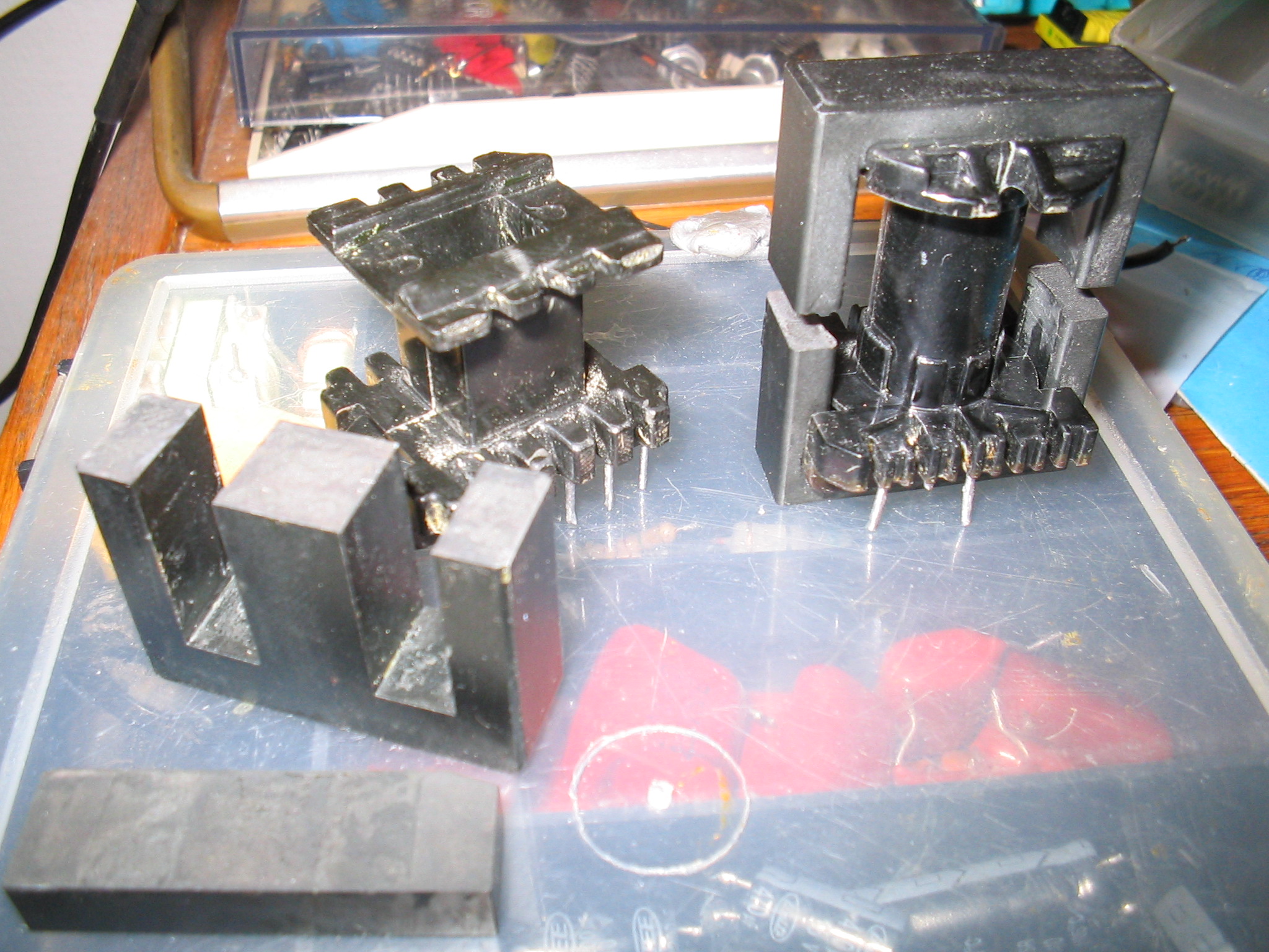

(#) GDávid válasza RuGooo hozzászólására (») Jún 5, 2008 /
Üdv! Én úgy szoktam szétszedni ezeket, hogy beteszem mikróba! Kell betenni mellé egy pohár vizet is, hogy ne szikrázzon! A trafó fel fog melegedni, és szétszedhető (megolvad a gyanta). Érdemes úgy csinálni, hogy beteszed fél percre, ha lejár, akkor megnézed, ha nem jó, akkor még fél perc, és így tovább... Erre azért van szükség, mert ha túlmelegszik a trafó, akkor megolvad a csévetest, és telefüstöli a mikrót! Azt nem tudom, hogy ez mennyire káros a vasra nézve, de biztosan működik! Ja, egyébként kell hozzá valami hőálló cucc is, amivel megfogod a trafót, mert a vas, és a tekercs is nagyon fel tud melegedni!

Ha kell a tekercs is róla akkor nem szoltam.
Amugy én ugy szoktam hpgy szépen lebontom róla a tekercseket(eleinte nehéz de utánna egyszerü) a szigetelést levágom pl szikével aztán szépen le lehet róla tekerni a drótot ha mind ezzel készen vagy csak a csévetest és a mag van akkor bele szoktam tenni 1 orára a nitrohigítóba ugy hogy ellepje. Ez szépen felpuhítja a ragasztót és gyenge oldal ütéssel szét lehet varázsolni a két magot a maradék ragasztót meg egy kiselejtezett fogefével le lehet szépen pucolni.Érdemes minden nagyobb müanyag darabot leszedni mert a nitró elléggé szettszedi és ragadós sz*r lesz belőle!

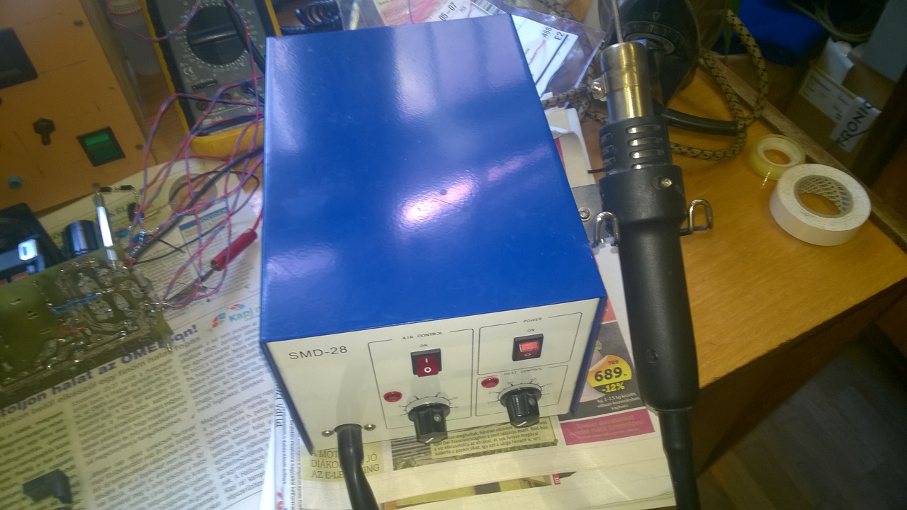

(#) Transztyuszeres hozzászólása Okt 7, 2015 /
Szereztem egy ETD44-et. Lebontottam , leszorítókat levettem.
Csak a két szélén van ragasztva?
Mivel jön ez szét? Ezzel?(kép)

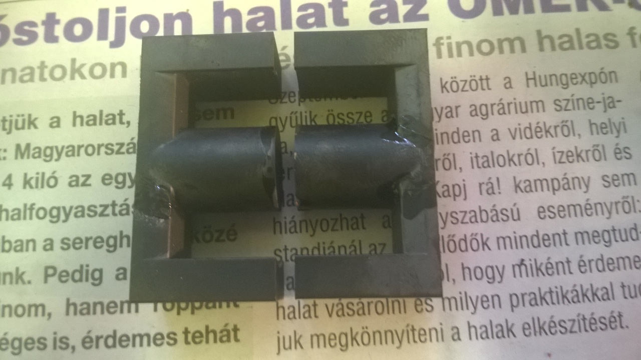

(#) Transztyuszeres válasza Transztyuszeres hozzászólására (») Okt 7, 2015 /
Szétjött! Közepén is ragasztva volt a piszok...
Nem baj, úgyis kell bele légrés.
A következőnek hogy álljak neki?
A hozzászólás módosítva: Okt 7, 2015
(#) Ge Lee válasza Transztyuszeres hozzászólására (») Okt 7, 2015 /
Kár szegényért... Szoktam áztatni néhány napot nitrohigítóban, aztán van hogy némi feszegetésre szétjön. Ha nem, akkor beleteszem egy kicsi lábasba és felöntöm annyi vízzel hogy lepje el, majd 5-6 percig forralom. Utána még melegen megfogom egy ronggyal, és jön újra a feszegetés, persze finoman hogy el ne törjön.

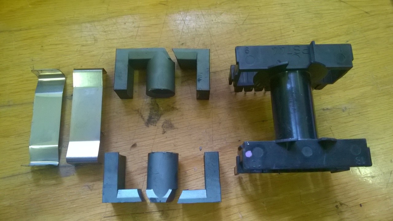

(#) Transztyuszeres hozzászólása Okt 12, 2015 /
A másik 6 darabba jött szét, pedig türelmes voltam(fél óra) ezzel:
( nem baj, úgyis kell bele légrés - pillanatragasztó)
A hozzászólás módosítva: Okt 12, 2015

(#) Transztyuszeres válasza IQNUKU hozzászólására (») Okt 12, 2015 /
Csak ez a két példány volt, ráadásul mindegyikbe kell légrés, nem számít, hogy eltört.
Pillanatragasztóval csökken ugyan az AL-je, de nem számottevő.
