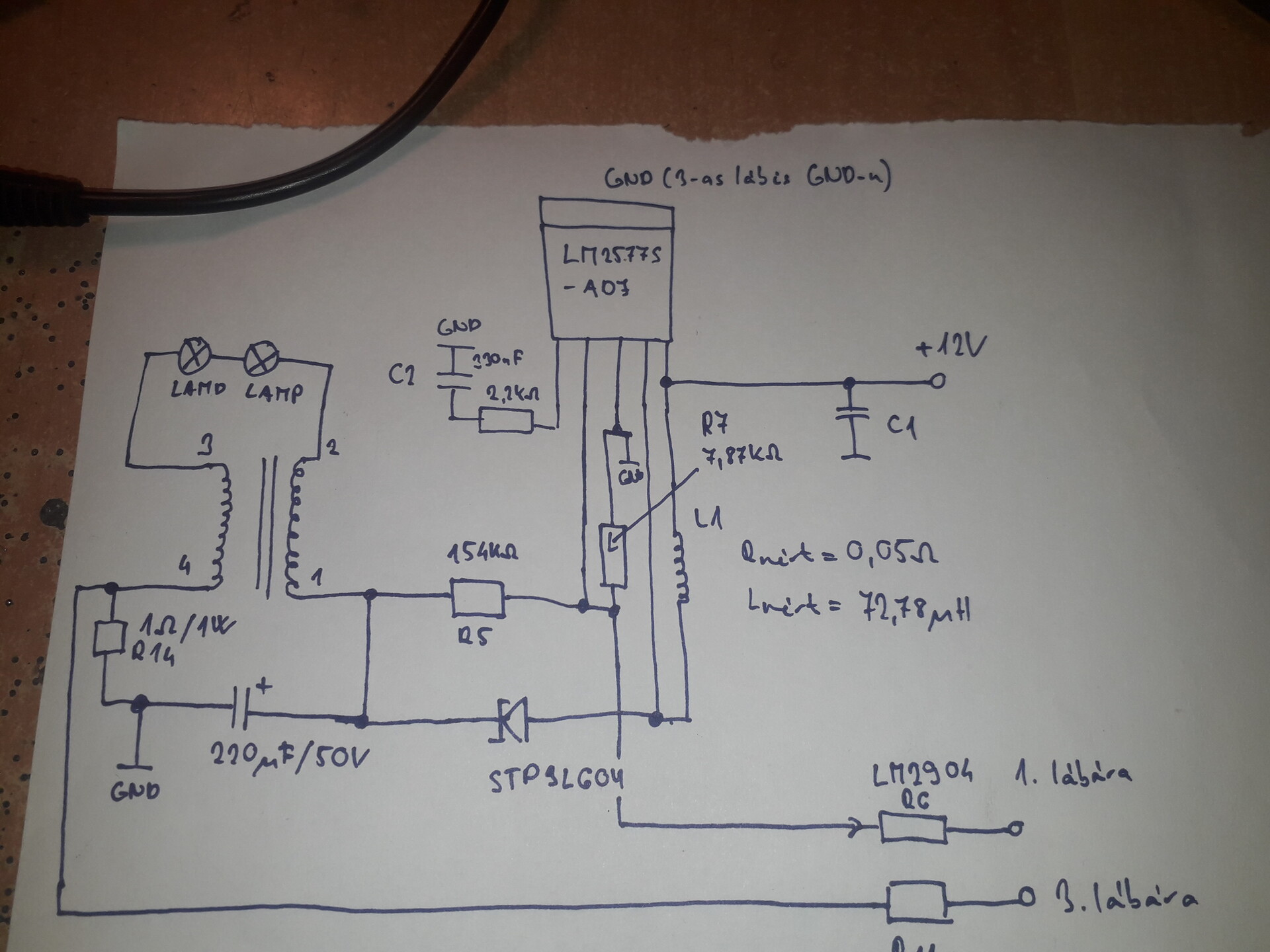

![]() 1 -es láb (comp) -> 0,39 V 2- es láb (feedback) -> 0 V 3- es GND 0 V ![]() 4 -es láb (switch) -> +12 V 5- es láb Vin +12 V Nagyon picike az az R6, ha megsérül. ![]() F1 fojtó langyos, dehát tudom dolgozik. A hozzászólás módosítva: Márc 15, 2025

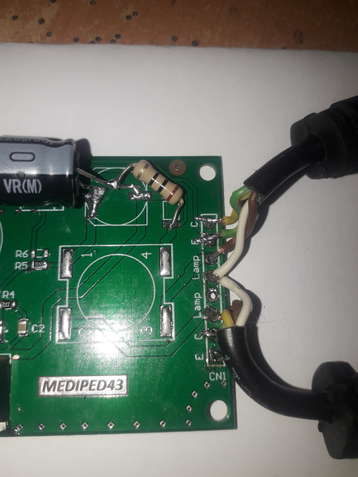

Bocsánat előző rajz hibás lett! A helyest csatoltam. Az 1 Ω-os ellenállást kicseréltem, mert csak 0,03 Ω-ot mértem rajza. Sajnos SMD nincs. Nem tudok vele mit kezdeni kicserélem az IC-t majd... A hozzászólás módosítva: Márc 15, 2025
Ha az LM2577 2-es feedback lába testen volt, akkor ott zárlat van vagy a NYÁK-on a 2 és 3-as lábak között, vagy az IC-n belül.
Az eredeti ellenállás 1 Ohm volt. a R a tizedes pont helyén van. A hozzászólás módosítva: Márc 15, 2025
Így most átforrasztva a feedback lábon. 3,19 V van.
Az meg sok, ott 1,23V körül kellene lenni normál működéssel. Ezt R6 nélkül az R5 és R7 osztásaránya határozza meg és kb 25V kimenőfeszültség esetén. Ha az IC nem megy, akkor a 12V-ból ennek csak kb. a fele lenne (0,6V).
Ellenőrizd, hogy jók-e ezeknek az ellenállásoknak az értéke, ha igen akkor az IC rossz. A hozzászólás módosítva: Márc 15, 2025
Jók az ellenállások. Lehet azért ennyi, mert véletlen 10 Ω-os az R1. A diódát is néztem nem szakad, nem zárlatos. A vezetéket is megnéztem ami megy az izzókhoz nincs szakadás.

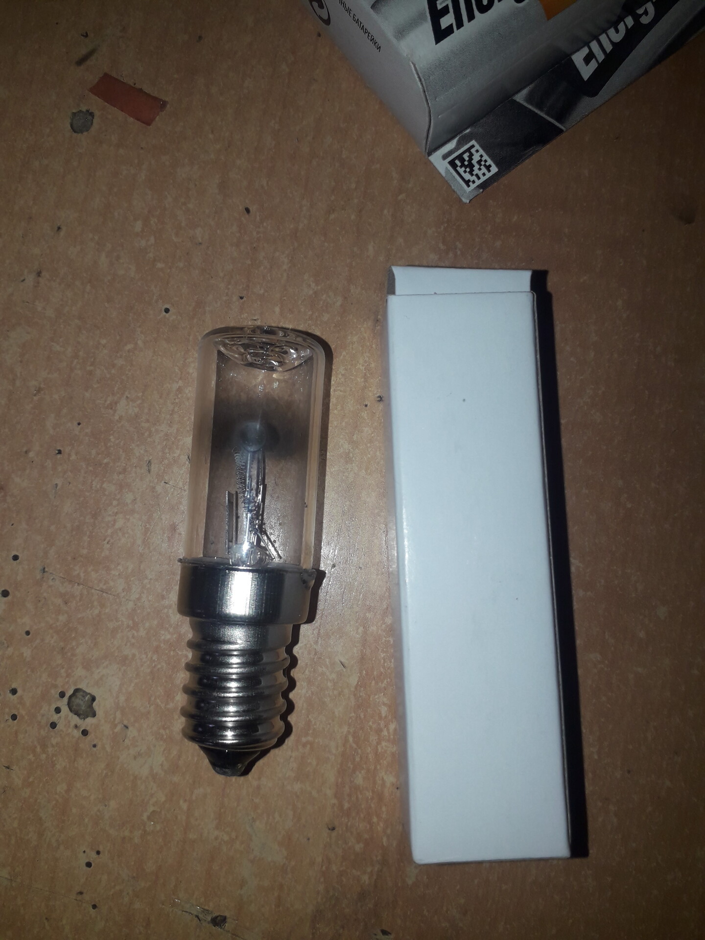

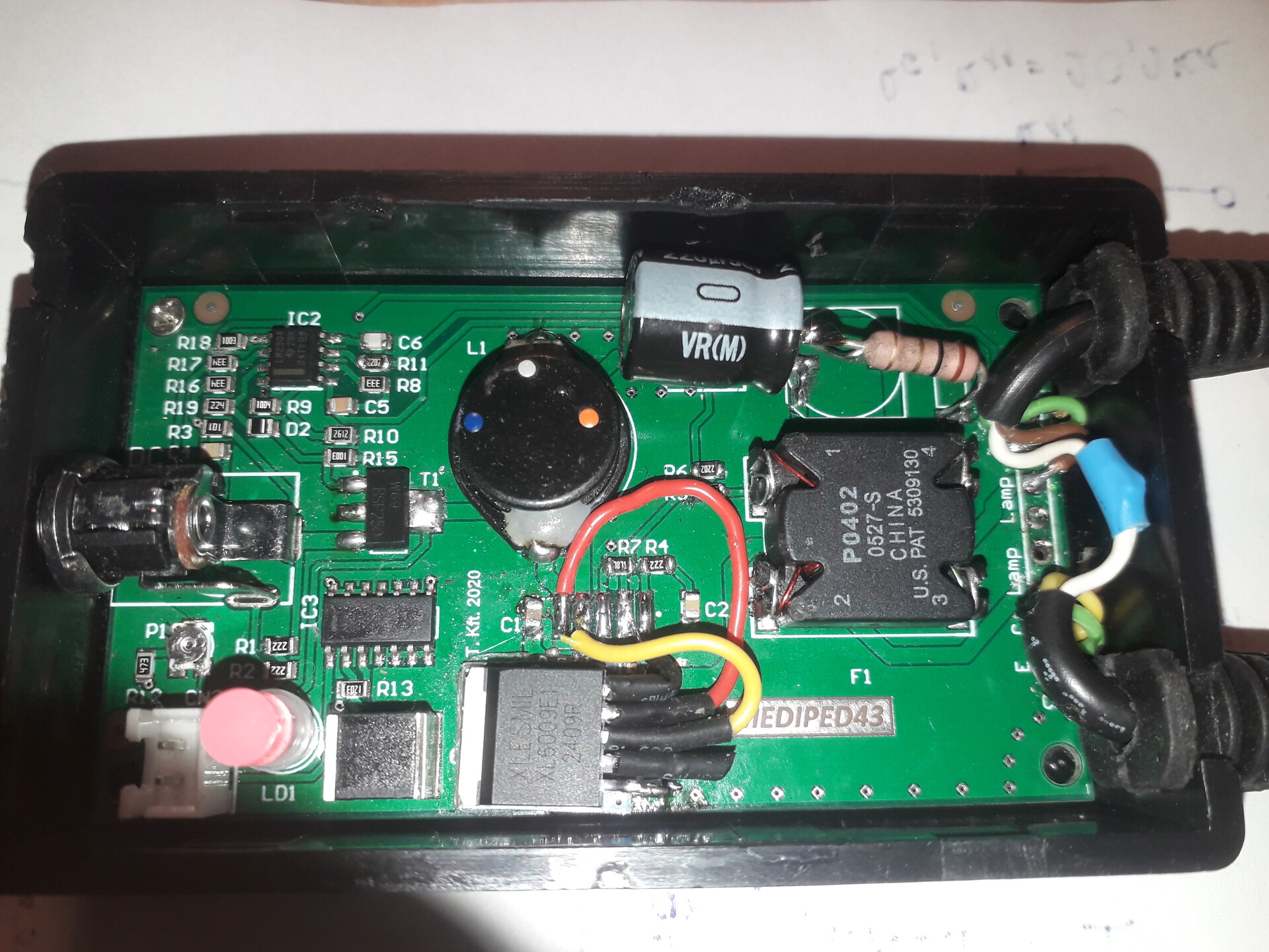

Sajnos SMD típust nem nagyon találok a boltokban az IC-ből. ![]() Lehet, hogy ezek valóban 10 V-os izzók voltak? Így sorosan meghajtja a 25 V a két izzót? ![]() Nem tudom... Vagy leszedem a konverter panelről az XL6009-et.
Az XL-nek más a lábkiosztása, direktben nem tudod áttenni.

Az izzók az R1 és az op-amp segítségével áramgenerátorosan vannak meghajtva max 25V-os nyitott áramkörnél, szóval biztosan nem 32V-osak, inkább 10V-osak.

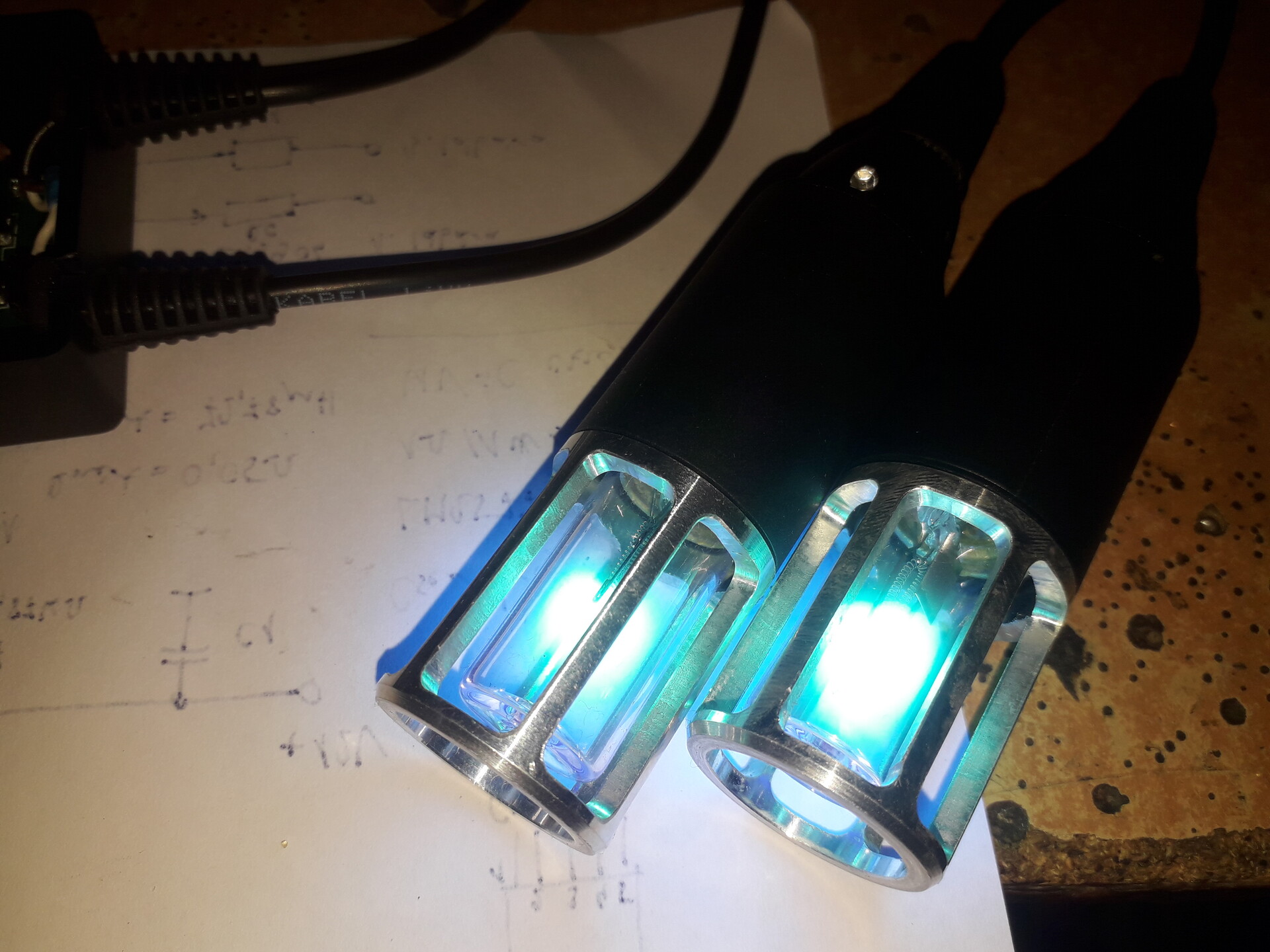

![]() De így sem jó 12 V a kimenet. Egy izzót rákötöttem egy picit világít. Természetesen. A hozzászólás módosítva: Márc 15, 2025

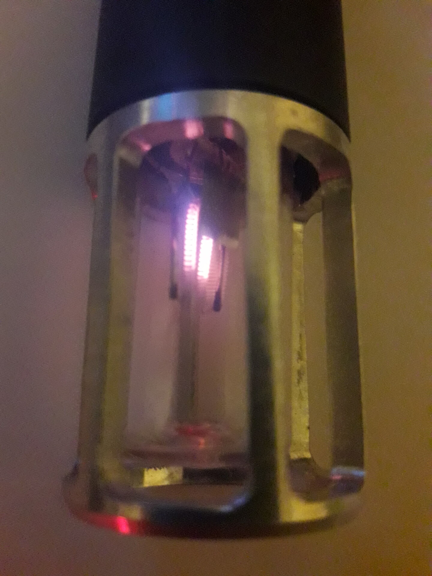

Kevés a feszültség. Felmelegszik az izzószál és ha elég meleg és van elég feszültség, beindul a ködfénykisülés. Utóbbi fázisban kell az áramkorlátozás mert akkor már az izzószál nagyobbik része nem vesz részt a vezetésben.

Ez egyáltalán nem derült ki, mert a kép alapján rosszul kötötted be az XL6009-et.
Ennél a hűtőfül az SW láb-bal van összekötve, ha jól látom tettél alá valamit, hogy ne érjen a GND-hez. Az 1-es láb a GND, nem látom ez GND-re van kötve (3-as pad)? A 2-es láb az ENABLE, ezt szabadon lehet hagyni (most a 4-es ped-re megy) A 3-as láb az SW, ezt össze kellene kötni a 4-es pad-del (most a 2-esre van kötve) A 4-es láb a VIN, ez megy az 5-ös pad-re, ez jó Az 5-ös láb az FB, ez megy a 2-es pad-re (ezt meg az 1-re kötötted) COMP lába ennek nincs, az 1-es pad-re nem megy semmi. A XL6009 nagyobb frekvenciával működik ezért kisebb induktivitás is elég lenne, de szerintem maradhat ami van, mert az LM-hez mérten elég kicsi értéket választottak. A hozzászólás módosítva: Márc 16, 2025
Köszi! Hoppsz,akkor sok volt már a sör. Az igyon aki bírja.
![]() Én azt hittem, hogy csak az elnevezés más. Igen 1-es láb GND. SW GND-től szétválasztva. A többit nézem... R.I.P kis helyettesítő panel. A hozzászólás módosítva: Márc 16, 2025
Jelentem sikerült a bekötés.
Most már kiderült, hogy az IC volt a hibás. Kicsit kókány lett így, úgy gondolom, de működik. Nem melegszik így sem az IC. A cipőmet már kifertőtlenítettem. Nagyon köszönöm mindenkinek a segítséget és az ötleteket! Külön köszönöm majkimester a segítséged, mert nélküled bizony nem sikerült volna felélesztenem! Különben sokat tanultam mindkét IC-ről. A kimeneten terheléskor 21,10 V van. Akkor csak 10 V-osak a lámpák. A hozzászólás módosítva: Márc 16, 2025

Sajnos semmi nincs a dobozon, sem az izzón. Ami benne volt azon is egy gyártási dátum volt. Titkolóznak.
Azért durva, hogy semmi nincs a dobozán! ( nem a teljesítményére gondolok.) Pedig ha tényleg UV-C fényű ( ha ózont termel, akkor valószínű az), akkor veszélyes egy jószág. Olyan, mint a germicid fénycső. A fényébe nézni rövid időre sem volna szabad!!! Durván károsíthatja a szemet, de akár a bőrödet is. Mellesleg az ózon sem éppen egészséges. Szerintem nem szabadna így árulni és ilyen lámpát sem használni, hogy a fénye kijuthat a környezetébe.
