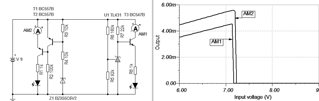

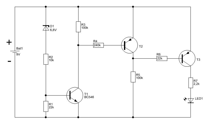

Bocsánat,hogy ismételten zavarlak. Ez az alap kapcsolás kifogott rajtam. Módosítottam a tiédet,hogy úgy működjön,hogy a lednek pozitív legyen kapcsolva,illetve fordítva működjön. Vagyis ha megvan a 9V az elemben,akkor ne világítson a led,7V-nál pedig kezdjen el világítani,jelezvén a merülést. Szempont még jó elem esetén a kis fogyasztás is,hogy ez a kapcsolás feleslegesen ne merítse az elemet. Én 0,5mA alá nem tudtam már menni. A kérdésem az lenne,hogy egyszerűbben miként lehetne megoldani a kapcsolást? Pl. ne kelljen ennyi tranzisztor. De más megoldást is szívesen veszek. 1206-os smd-k is szóba jöhetnek a kis hely használata végett. Válaszod előre is köszönöm.
Amíg ő válaszol, a TL(LM) 431-gyel aránylag egyszerű feszültségdetektorokat lehet építeni, mint pl ez Hátránya lehet, hogy ez kisöntöli a LED-et, ami fogyasztás szempontjából nem szerencsés. Ezen talán egy ultra kis teljesítményű műveleti erősítő segíthet. Azzal 5-6 alkatrész.
TL431 szabályozáshoz szükséges minimális katódárama 0,5-1 mA.
ADR5xx sorozat. Minimum operating current 50 uA Minimális működési áram 50 uA.
Hello! Mit rajzoltál, egyszerűbben valahogy így lehet megoldani. De a gond mindig az, hogy a zéner működéséhez áram is kell, hogy a könyökfeszültségére "lehessen számítani". Tehát nem igazán lehet az áramát csökkenteni. És sajnos mindig akkor vezet, ha a feszültség a figyelt tartományon felül van. Így áramfogyasztás is van, amikor a feszültség a figyelt tartomány felett van.
A TL431-es kapcsolás fogyasztását így lehet csökkenteni. De sajnos annak is van áramigénye a működéséhez. Ha van a javasolt ADR525, akkor lehet növelni az ellenállások értékét. Az önfogyasztás 9V esetén nem látszik a grafikonnál, de mind két kapcsolásnál kb. 300uA körül van. Másik megoldás a javasolt mikrófogyasztású OPA és kb. 50uA-es Band Gap dióda referenciának. Egy BC záróirányú B-E dióda is működhet zénerként. Annak áram lehet kicsi, de könyökértéke esetleges szokott lenni, tehát azt válogatni kellene. Azzal és egy NFET-el megint lehet kis önfogyasztású eszközt készíteni (mint az első ábra), de nem biztos hogy a 7V megoldható.

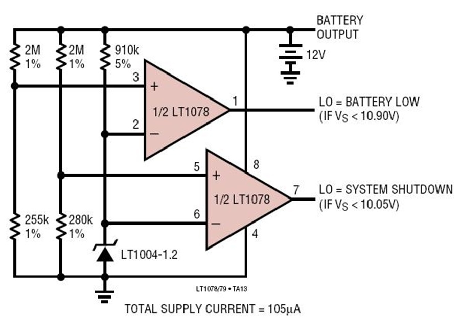

ni mit találtam: ez 105uA tápáramot igényel..."Micropower voltage reference", mindössze 10-12uA-t kell átfolyatni rajta
A hozzászólás módosítva: Dec 31, 2018
Köszi a tippet,de az LT1078 se a HQ-ban,se a lomex-ban nincsen...
Így maradnak az előző verziók. Azokhoz a cuccot már meg is rendeltem a lomex-ban,smd-ben...

Kipróbáltam a kapcsolásokat. A két tranzisztoros mellett döntöttem,mert a feszültség stabilizátorosnál eléggé hunyorgósan kapcsolt a led. Kicsit variáltam az ellenállásokkal,így elértem,hogy nem világító lednél 0,1mA-nál többet nem vesz fel a kapcsolás. Köszönöm még egyszer a segítséget. |
