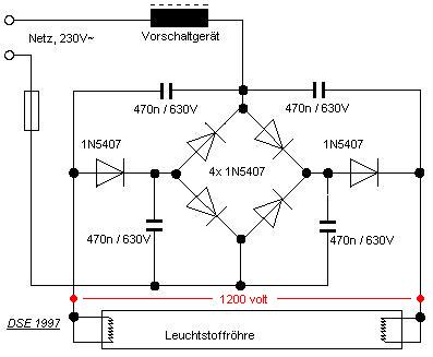

(#) ferci válasza ZLED hozzászólására (») Nov 21, 2007 /
Ez egy régi rajz, állítólag működik is. Néha meg kell fordítani a csövet a DC miatt.... ameddig le nem gyengül teljesen.
A két "drót" között cca. 1200 volt lehet üresben, úgyhogy nem gyerekjáték...
