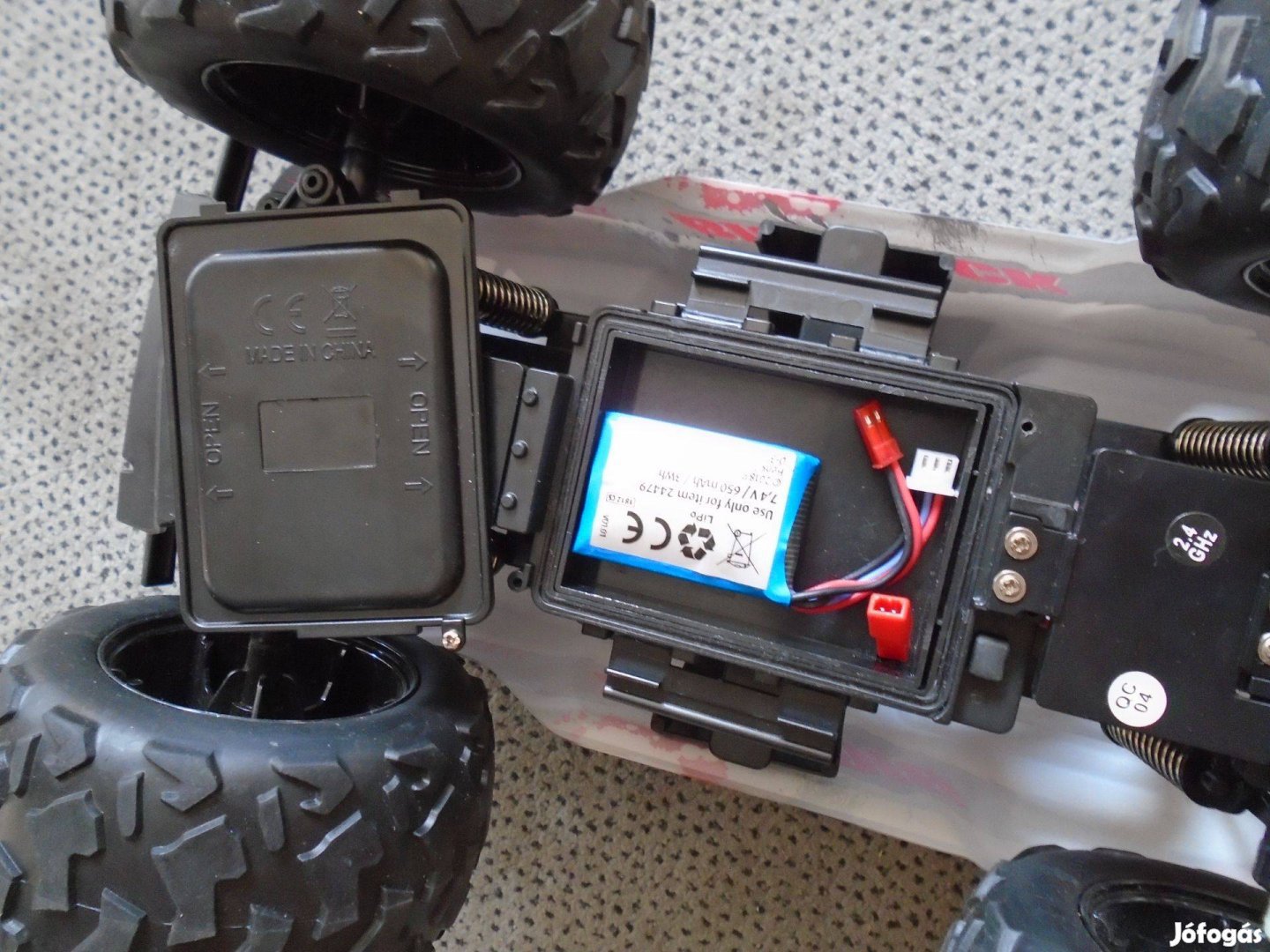

Hozzám került egy Rc autó, töltő nélkül. Az lenne a kérdésem, ehhez az akkumulátorhoz, milyen töltő való pontosan? Gondolom az egyik vezeték, ami a akkumulátoron látható, töltésre való, csak melyik. Ezért is kérdezem milyen töltőt vegyek "az aksi külön volt, nem volt csatlakoztatva" A hozzászólás módosítva: Aug 25, 2023
A fehér stekker a balanced töltöbe megy ( pl IMAX B6, de több is van). A piros meg a fedélzeti elektronikába ( BEC, motor meghajto stb ).
