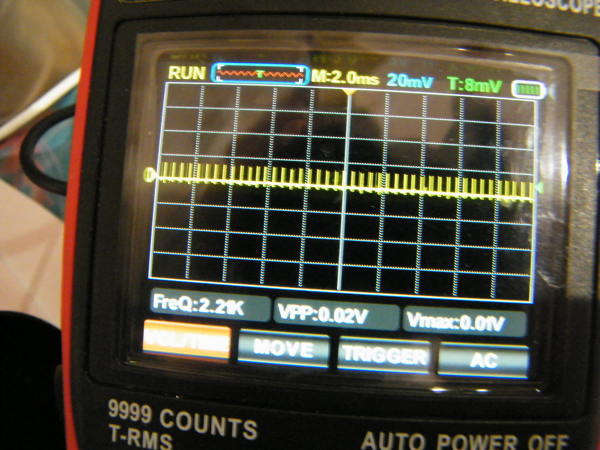

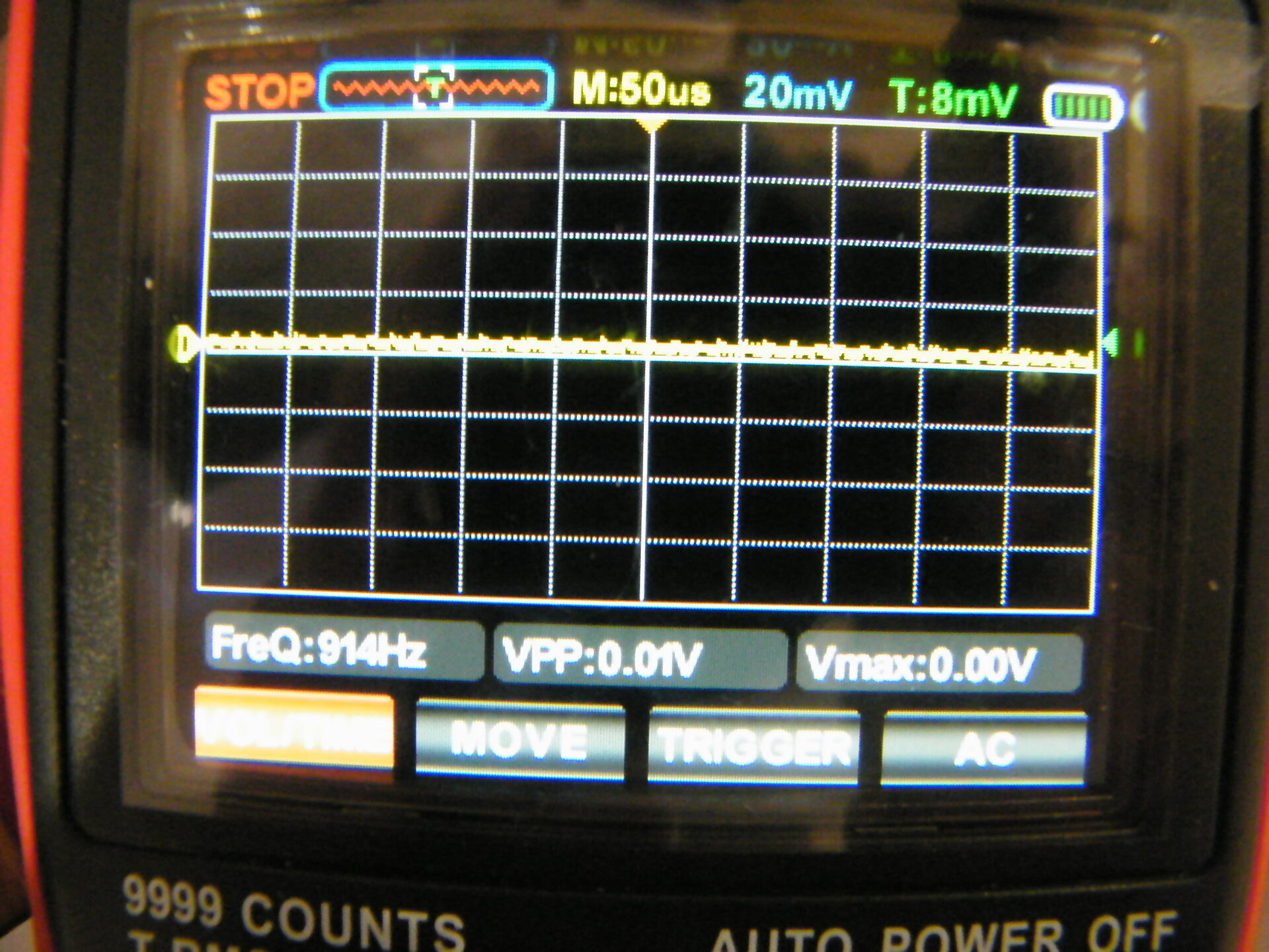

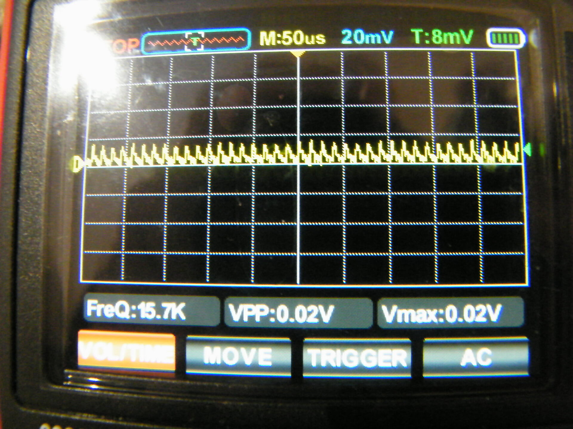

(#) sevenhill válasza user1914 hozzászólására (») Feb 15, 2025 /
Megszkópoltam, szkóp AC üzemmódban. A tápot kihúztam, tehát így terheletlen.Vannak rajta pici tüskék, de minden kapcsolóüzemű tápnál már csak lenni szokott. A számítástechnikában azt mondták, hogy ezek a routerek 5-10 év után mind ezt kezdik csinálni. Volt olyan is, akinek naponta már kétszer kellett újraindítani. Valami "elfárad" benne, mondták. Az új (és még modernebb 4 antennás router 18E.) Jövő héten (nyitvatartási időben) azért ráindítok egy firmware-t, hogyha esetleg "lefagyasztom", azonnal tudjak venni egy újat.
(#) user1914 válasza sevenhill hozzászólására (») Feb 15, 2025 /
Tedd rá a terhelést is úgy nincs értelme szkópolni ahogyan csináltad.
Rátettem a routert, a 12V-os tápvezetékét két helyen picit "felsértettem" és ott lehetett mérni. Megint AC komponenset. Most meg is állítottam a sugarat. Persze, maradt rajta rendesen, de hát minden relatív... Előszedtem egy 3300µF LowEsr elkót, beforrasztottam oda, persze így a javát rendesen "lenyalta" A tápot a végtelenségig lehet hidegíteni, az sosem árt.
Egyszerűbb lett volna kinyitni a rutert.
Akkora feszültségtüskék biztos nem okoznak gondot.

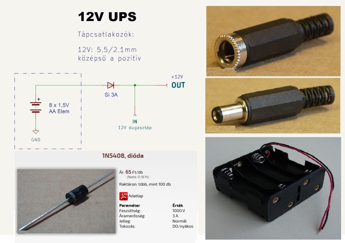

Egyszerű 12V UPS
Ha érdekel valakit szünetmentes 12V tápegység modemhez wifi routerhez. Könnyen építhet egy ilyet. Hogy lehessen telefonon tableten laptopon tovább netezni áramszünet esetén is.
Előtte persze ellenőrizzük a gyári tápjukat hogy azok ~12V osak-e.

(#) pipi válasza Doky586 hozzászólására (») Jún 10, 2025 /
Felejtenem ezt a kapcsolast.... A 78xx a maga 10mA fogyasztasaval nem elembarat. Az a megtalpalt 7810 instabil lehet, oda min osztó illene.
(#) Doky586 válasza pipi hozzászólására (») Jún 10, 2025 /
Nálam tökéletesen stabil. Így ahogy van, nem szabad kondizni. Az hogy évente 1x 2órás töltés alatt 10mA-ert 'feleslegesen' fogyaszt a 230-as hálózatról az végképp nem érdekel. Nem elemről töltöm.
Kiegészítés: 820 ohm-al 14,2V-ra tölt; 750 ohm-al 13,8 V-ra de lassabban. Aki üzem közben is akar feszültséget mérni az külön kapcsolót tegyen a műszernek és külön a töltés/üzemi átkapcsolásra.
A hozzászólás módosítva: Jún 10, 2025
(#) kendre256 válasza Doky586 hozzászólására (») Jún 10, 2025 /
Nem értem, hogy a töltőáramkör hogyan fogja tölteni az akkut kb. 13,8V-ra (hogy legalább valami töltés legyen benne). A 820 Ohm helyett inkább egy 3,3V-os zenert tennék oda. Én különben ilyen esetekre 12V-os dugasztápokat szoktam átalakítani 14V körülire, azt egy diódával (vagy esetleg anélkül) közvetlen az akkura szoktam kötni. (Mondjuk én ezt olyan cuccokra szoktam használni, amelyek mennek 10-től 30V-ig.)

(#) Doky586 válasza Doky586 hozzászólására (») Jún 17, 2025 /
Vagy itt az egyszerűsített változata:
1000Ft-ból kijön +1000Ft a ceruzaelemek és 1db routernek biztosított a szünetmentes üzem évekre.
