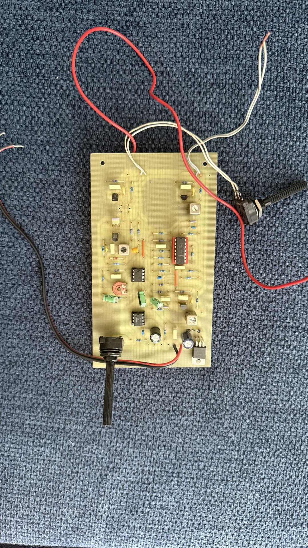

(#) Balage01 válasza Bazsaa hozzászólására (») Aug 23, 2025 /
Látom kb 1 éve nem volt hozzászólás a témában.
Nincs véletlenül pluszba 1 kész NYÁK? Nagy segítség lenne.
Évek óta halogatom a megépítését, de most konkrét kitűzött cél lett.
Előre is köszönök minden segítséget.
(#) t0bi válasza Balage01 hozzászólására (») Aug 24, 2025 /
Szia! Valamikor elkezdtem készíteni egyet, de szemproblémák miatt abbahagytam. Ha jó neked, fel tudom ajánlani.
(#) Balage01 válasza t0bi hozzászólására (») Aug 25, 2025 /
Köszönettel elfogadom a felajánlást, és befejezem a projektedet, itt a fórumon képekkel, stb.
Úgy látom, hogy ez az alap mini theremin ugye?
