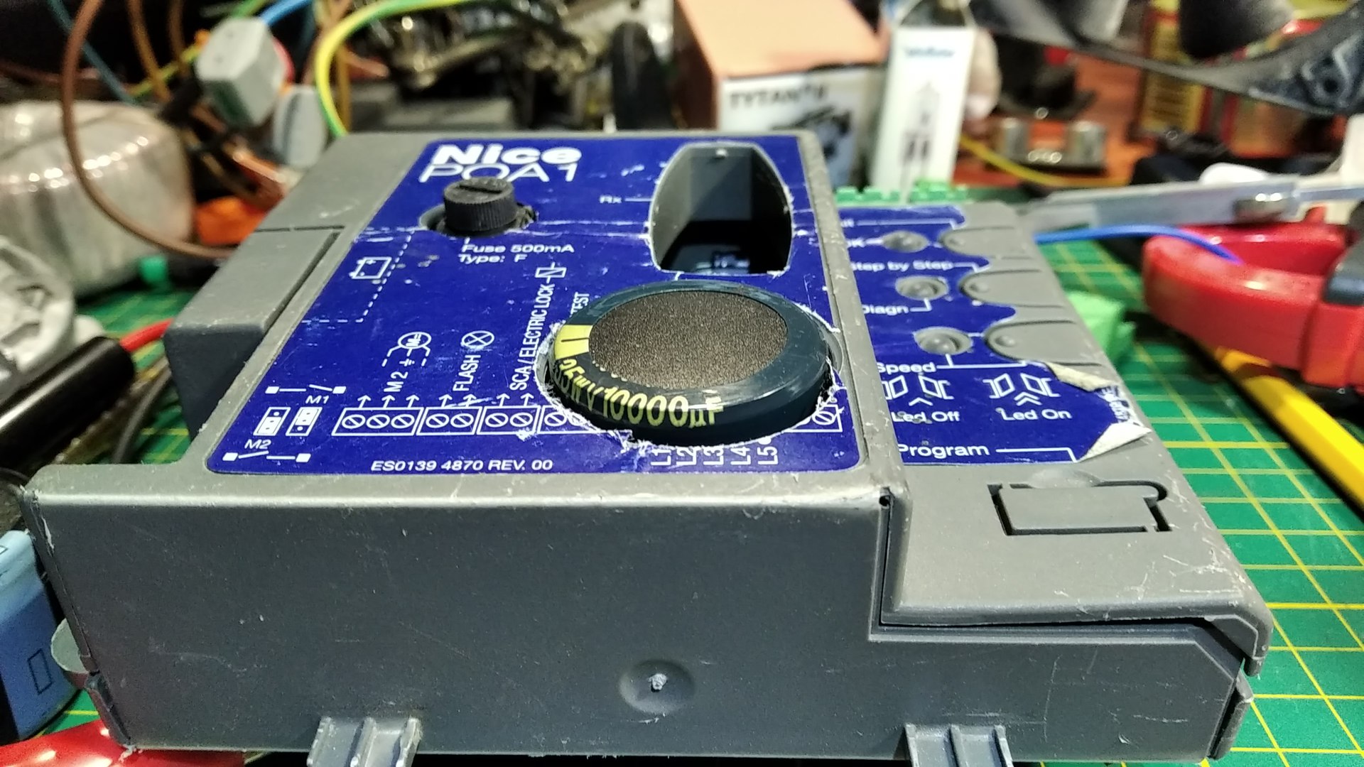

SP6000-nél nem szokott sok gond lenni, a stab ic mellett lévő kondikat és a fő puffer kondit kell cserélni, ill, erre is érvényes, Tianbo szutyvadék reléket cserélni omronra. Esetleg az lehet gond, hogy vagy a fototeszt, vagy az automata visszacsukás rá lett programozva és ilyen jelenséget produkál. Nem tudom, még nem láttam ilyen hibát, pedig sok megfordult már nálam Mellékeltem a leírást, esetleg érdemes megnézni kondenzátor kérdésSziasztokMCA2, Popkit, Wingo 24 Vezérlésekbe található 10.000µF/6800µF kondikra van valakinek beszerzési forrása? Eddig is drágák voltak a 35x28-as dimenziójú, de most már teljesen pofátlan, 6000ft ért lenne. (Hülye lennék...)

Szia,
régebben én is futottam pár kört beszerzés ügyben, de ugyanazt tapasztaltam mint te. Vagy ritka, vagy ritka és drága is. Úgyhogy azóta a mellékelt képen látható megoldást alkalmazom, és teszek rá, milyen magas a kondi. A külső dobozba úgyis belefér.
Én is így szoktam. Nem szép,de legalább csúnya

Köszi, ezt a megoldást választottam, igazából nincs jelentősége, ha szépen van kifúrva, akkor semmi gond.
Az átjelölés egy kicsit feladta a leckét, de végül úgy csináltam, hogy visszaraktam a rossz kondit, a közepére tettem egy tűhegynyi festéket, majd visszacsuktam, így átjelölődött, 30-as lépcsős fúróval meg kifúrtam. A tied is szép lett |
