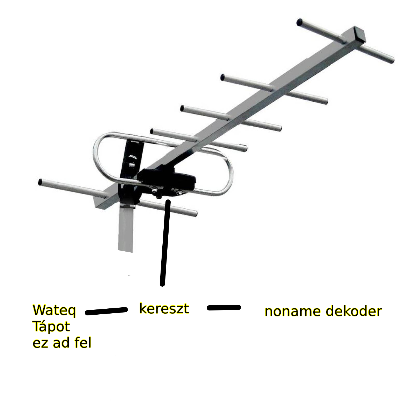

(#) david87 válasza Inhouse hozzászólására (») Ápr 30, 2024 /
Lepke antena van amin van erősitő.
Eddig jó volt nem változot semmi.
Jelerőséget nem tudok nézni
A hozzászólás módosítva: Ápr 30, 2024

(#) uniman válasza david87 hozzászólására (») Ápr 30, 2024 /
Tehát egyik helyen bekapcsolva hagyott box küldi fel a +5V-ot az antennaerősítőnek (nem 12V-os az erősítő?)...
Koax elosztó nélkül, ha csak a WayteQ-be van dugva elosztó nélkül az antenna, akkor ugyanez a hiba?
Cseréld meg próbaképpen a két szoba készülékeit...vagy vidd a másik szobába a WayteQ-et.
A TV-ben nem lehet az antenna koax tápját bekapcsolni?

(#) david87 válasza uniman hozzászólására (») Ápr 30, 2024 /
A Wateq van bekapcsolva az antenának az adja fel a tápot.
Az anenának a fedelére irva 5-12V ig jó.
Ha nem lenne neki elég akkor a másik szobába nem lenne jó.
Régi képcsöves tv mind a 2 csak 100 lábu van rajtuk nem tudnak tápot feladni.
Kisszobába is van egy noname dekoder ez fogja a fizetőst is de abba nincs conax modul..
Egy antenna van 2db dekoderel.
meg egy olyan kereszt van be téve hogy csak az egyik oldalán van táp bemenet másik simán megy vissza a másik dekóderhez.

(#) Doky586 válasza david87 hozzászólására (») Máj 1, 2024 /
A kereszt nem hozzávaló.

A "kereszt" is fenetudja mi, olyat ismerünk, hogy koax T elosztó...
A hozzászólás módosítva: Máj 2, 2024
(#) david87 válasza uniman hozzászólására (») Máj 2, 2024 /
Nézni nem tudom mert egyből dobja hogy fizetős.
Majd vissza megyek valamikor és megnézem a padon az antenát.
Meg a T elosztót veszek újat.
