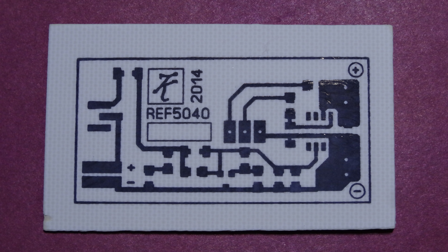

Én is nézegettem, tetszik is, csak ahogy ott a fórumon is írják, a 10V a mai eszközökhöz túl magas (osztani meg megint macerás). Első kísérletnek egy REF5040-re épülőt építettem, de még csak az első tapasztalatoknál tartok. Gondolkodtam MAX6341-ben is, de a másik lett az első megépített, főleg a hőmérséklet kimenet miatt.
Itt egy kép, amit csak azért csináltam, mert tetszett a fehér nyák - fekete nyomat kontrasztja .

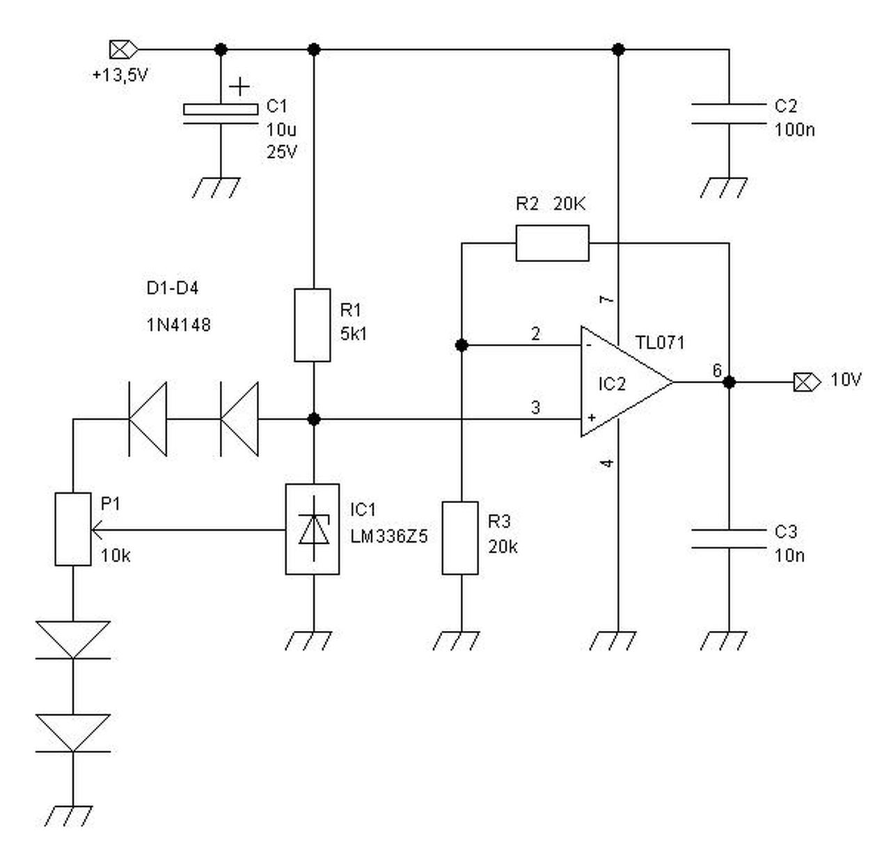

Egy MAB01D típusú 10V-os feszültség referencia IC-t kéne kiváltanom ma is beszerezhető alkatrészekkel. 2,5V-os referencia IC-ben plusz négyszeres erősítésű műveleti erősítőben gondolkodtam, de a világhálón kutatva az LM336Z5 5V-os referencia IC adatlapján találtam meg a megoldást. Mellékelem a kapcsolási rajzot. A kérdésem az, hogy használhatok e benne TL071 műveleti erősítőt, úgy, hogy 13,5V körül van a tápfeszültség (egy akkumulátoros üzemű rádió adó-vevő VCO fokozatában dolgozik az eredeti MAB01D). A D1-D4 dióda hőkompenzáló szerepet tölt be, az adatlap egy másik kapcsolási rajzából lestem el. A kimenetre tettem egy 10nF-os kerámia kondenzátort zavarszűrés miatt. LM336Z5 MAB01D Előre is köszönöm! A hozzászólás módosítva: Jún 23, 2017
Én inkább küldenék neked, egy AD581LH -t, ez épp 10.000Voltos, meg kell találnom, van szőr új pár darab.
Ha megtalálod esetleg akkor szólj privátban, vevő vagyok két darabra.
