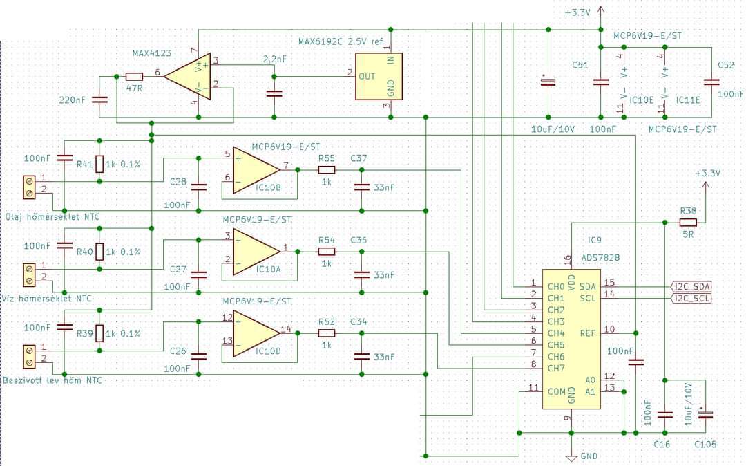

(#) Thomas10100 hozzászólása Jún 6, 2022 /
Ntc ellenálláshoz készítenék feszültség referenciát, a csatolt kapcsolások közül melyik működhet a gyakorlatban?
Nem gerjed, kevés zajjal üzemel.
2, 5V az opamp után a 3db 2,7kohm ntcre az 1kohm soros ellenállásokon keresztül. Illetve ugyanez a referencia menne az analóg digitál ref bemenetére.
Gondjaim a kapacitív terhelés miatt vannak.
Köszönöm
