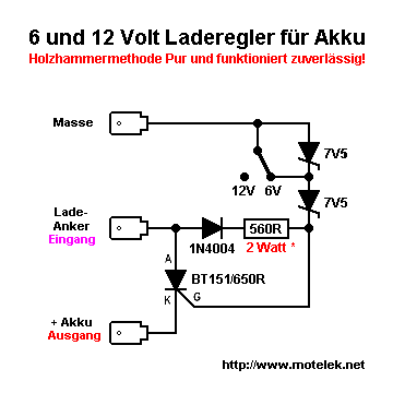

Egy 12 V-os, 3A áramfelvételű (ablaktörlő) motor fordulatszabályozását szeretném megoldani akkumulátorra. Ehhez hasonlót egyszerűségűt, csak 2N3055 vagy BT tirisztorral (nem tudom, lehet-e). Ezzel kapcsolatban olvastam a feszültségszabályozók témában, hogy a 2N3055 folyamatos üzemmódban melegedhet, ezért inkább használjak FET(??)-et. Azt szeretném megkérdezni, ha a 2N3055 tényleg nem bírja a 3A-es áramot, milyen más egyszerű változattal próbálkozzam, lehetőleg a tranzisztoros kivitelezést megközelítő árban? BT szériájú 10 A-es tirisztor, ill. a 2N3055 rendelkezésemre áll.
Milyen ellenállás ill. potenciométer értékeket használjak?

Jó lesz az a kapcsolás egy pici módosítással, hogy ne melegedjen feleslegesen a zener: kapcsolási rajz.

(#) edgar válasza L2773 hozzászólására (») Szept 12, 2008 / 4
Egyszeru tranzisztoros szabalyozo:
(#) L2773 válasza edgar hozzászólására (») Szept 12, 2008 /
Mex: a motor fordulatszámát akarom változtatni.
Edgar: Tetszik a rajz. A potméter teljesítménye (0.072W) egy hagyományos megfelel? (Úgy értem nem kell az üzletben extra kérésem legyen?)
Végülis hülyeséget kérdeztem, a 6mA-t biztosan megbírja.
Vajon működőképes lesz?
Mivelhogy az egyszerűségnek sok esetben ára van...
(#) Krisz03 válasza L2773 hozzászólására (») Szept 12, 2008 /
Hasznossá tettem magamat, és leszimuláltam Electronics Workbench Multisim 8-ban. Tökéletesen üzemel.

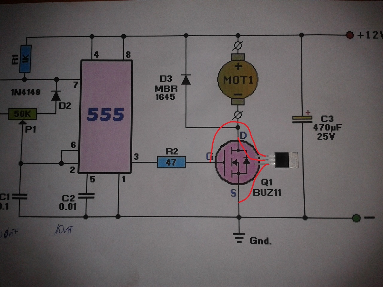

(#) pocok1 hozzászólása Szept 20, 2013 /
Megépítettem ezt a kapcsolást amit itt találtam, de valahogy az Istennek sem akar 1 fél fordulatot sem tenni a motor Ez a 3. napja hogy csak szenvedek vele
Azt ugyan mérni tudom, hogy az 555 ös 3. lábán változik a feszültség ha a potit tekergetem, de a Buz 11 nem csinál semmit
Mi lehet a baj szerintetek?
Feltöltöm az általam készített panel rajzot is, lehet ott van a hiba, nem tudom.
Segítsetek lécci, mert még FET tel kapcsolást nem építettem.

(#) zolika60 válasza pocok1 hozzászólására (») Szept 20, 2013 /
Ha a D S lábakat összezárod megy a motor?
(#) pocok1 válasza (Felhasználó 13571) hozzászólására (») Szept 20, 2013 /
Az egyszerűség kedvéért így van bekötve a FET.
(#) pocok1 válasza zolika60 hozzászólására (») Szept 20, 2013 /
Nem, nem megy
(#) vargaf válasza pocok1 hozzászólására (») Szept 20, 2013 /
Ha a motort kötöd közvetlenül az akkumulátorra akkor működik?

(#) Ghoost válasza pocok1 hozzászólására (») Szept 20, 2013 /
En ezt epitettem meg anno 1pld-ban.
Csak erdekeseg kepp, semmi gyakorlati celja nem volt nalam.
Hasonlo a TE rajzodhoz.
Szimulatorban az a verzio ahol a 3*as labra van a FET kotve nem volt eletkepes, csak ahol a 7es lab vezerelte.

(#) pocok1 válasza vargaf hozzászólására (») Szept 20, 2013 /
a motor az jó, így próbáltam ki én is azt hittem a motor a rossz, de direktbe az aksira kötöm a motort, akkor az megy tehát a motor az jó
(#) pocok1 válasza Ghoost hozzászólására (») Szept 20, 2013 /
ez valóban hasonló, csak azt nem értem ha mindenkinek pöpec első építésre akkor nekem mért nem megy ?
annyira elenyésző alkatrészből áll, hogy már csukott szemmel beültetném az alkatrészeket a helyére.
Akkor a motor bekötéséhez menő fólia, vagy valamelyik forrasztás nem jó, mert olyankor gyakorlatilag az akkura kötöd a motort. Tegyél fel képet ha tudsz a gyártmányodról, hátha meglátjuk a baját. A nyákterved nem tudom megnézni, mert nem tudom mi olvassa a lay formátumot.
Ha a motor akkumulátorról működik, de a kapcsolásba bekötve a D és S rövidre zárására nem ( ez megfelel az akkumulátorra direktbe kötésnek! ), akkor ott a bekötésben van hiba. Tegyél fel egy jó felbontású fényképet, arról talán látjuk mi lehet a hiba.
Üdv.: Feri
