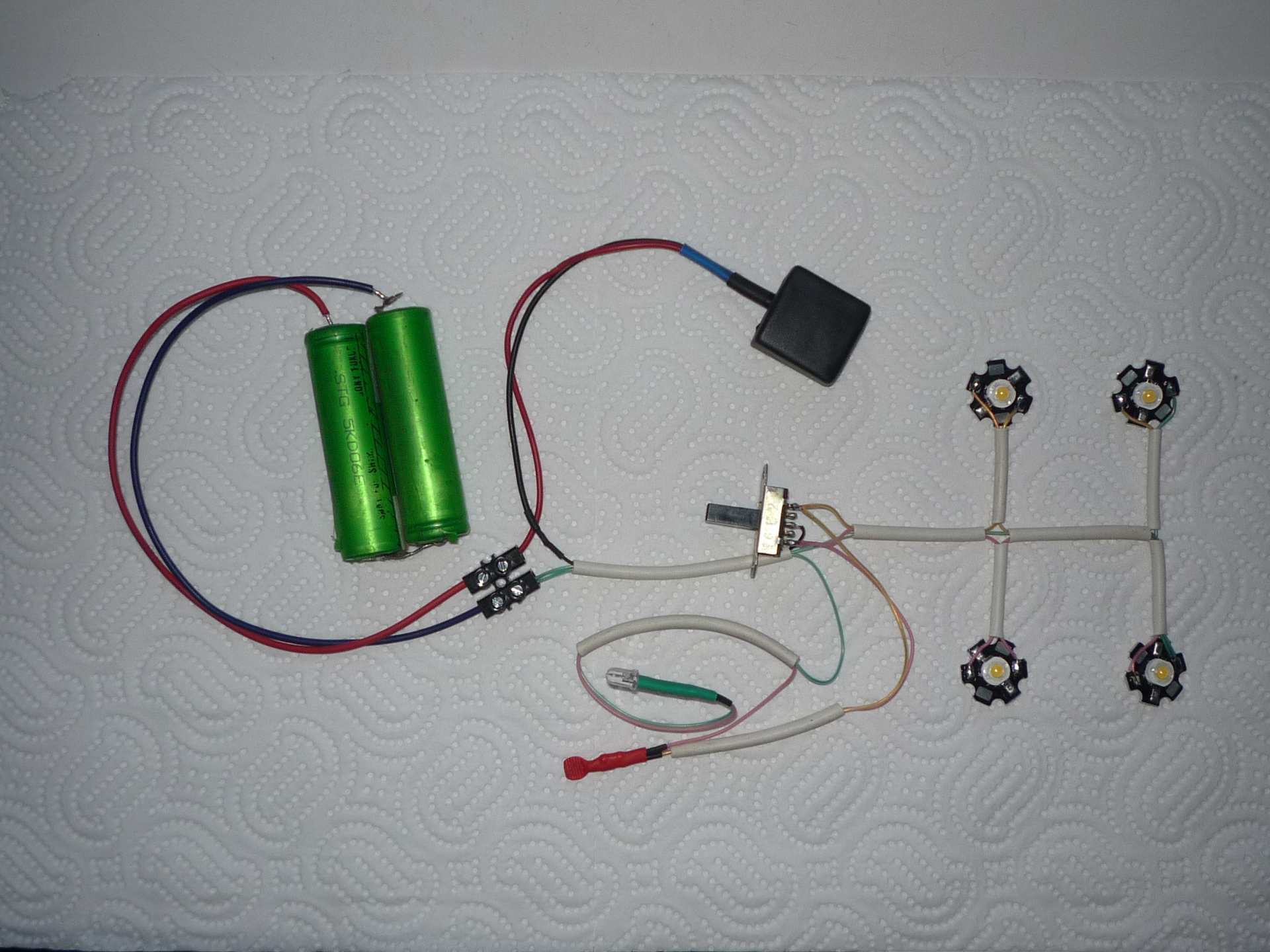

Ez a vasmagos tekercs 11 lemezes volt, a 15W-ot 4 lemezzel adja stabilan. A képen még 5 lemez van (20W), de azóta egyet még kifűrészeltem, mert max fordulaton (9000) már sok volt az egyenirányított feszültség. Így most már tökéletes.
A motoromon több éve ilyen index van, 2 db. Li-Ion akkuval, ütemadó tranzisztoros elektronikával, 3W-os ledekkel és egy zöld visszajelző leddel. Ennél egyszerűbb és olcsóbb nem létezik, aminek a fénye azonos, vagy több, mint a hagyományos 21W-os izzóé:
