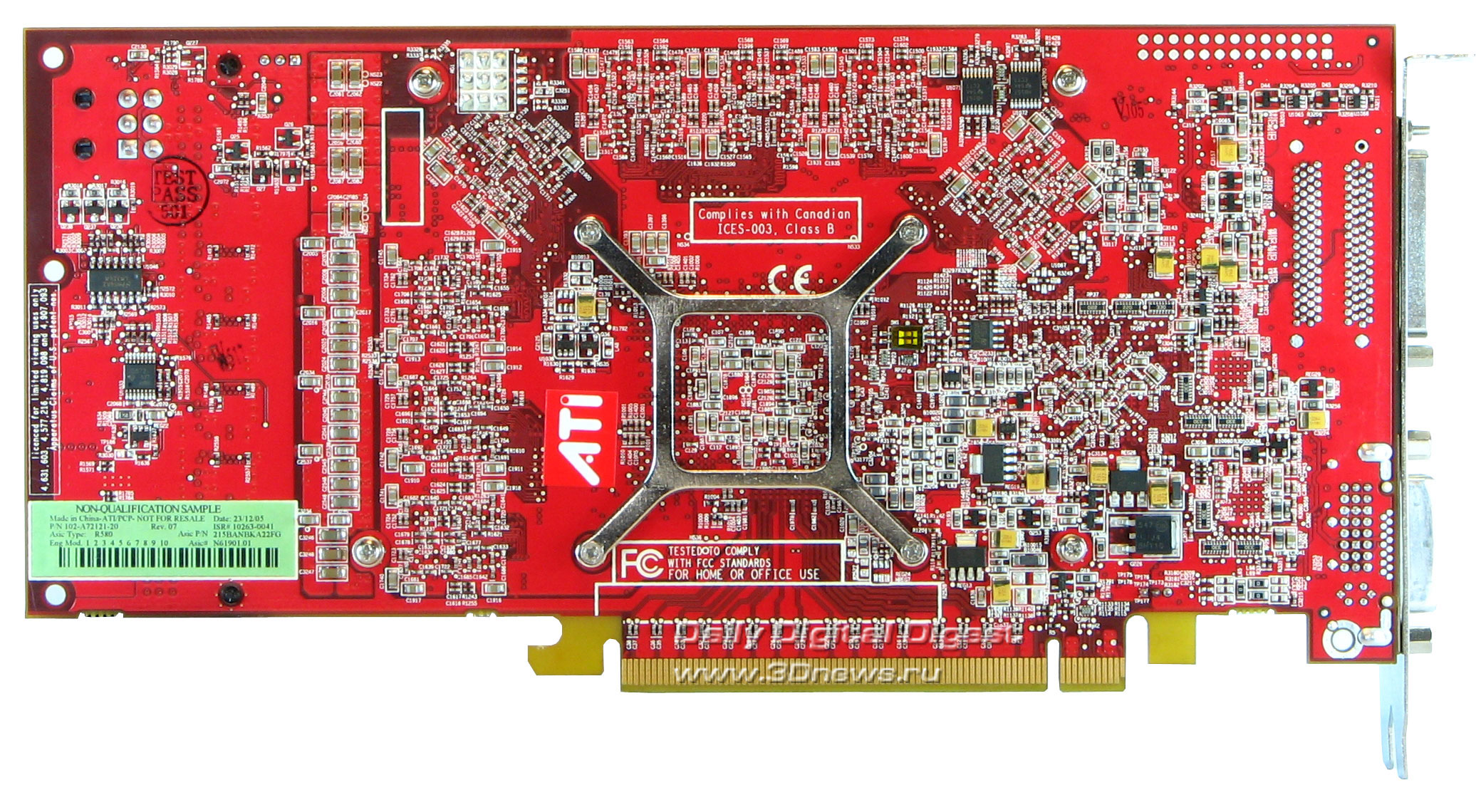

Szerintem ez is megérne egy cserét, de neten nem találtam róla semmit. Erre tudnál valami ötletet adni? meg még, hogy ezeket a feteket hogy lehet a leghatékonyabban cserélni? Mert hogy ami forrasztva van, afelett ott a tokozás...
(#) zolee1209 válasza monarovauxhal hozzászólására (») Júl 31, 2010 /
Amit először linkeltem, az a tokozása miatt nem jó neked, mert az TO220-as. A másikat, amit lomex listájából néztem, az elvileg olyan tokozású/paraméterű, ami kellene neked. Mostmár viszont látom, hogy ezt az alkatrészt is lehet kapni HEstore-ban, csak ott először tokozás szerint kerestem és úgy nem találtam ezt meg. A másik alkatrészre még keresek...
(#) monarovauxhal válasza zolee1209 hozzászólására (») Júl 31, 2010 /
Ja értem már, így rendben van mert a hestore olcsóbb meg akkor tudok más cuccot is rendelni tőlük ami kellene, mert ott megvan a forrasztásra mit tudsz mondani? Illetve van itt még egy alkatrész, ami nem fet, az van ráírva hogy: rt9173a valamiféle busz cucc ha jól értelmeztem a pdf-jét, ez felett is megbarnult a borda de nem tudom, hogy cserés-e, szóval ha a színeződés miatt kellene, akkor cserélem, csak nem tudom mi ez, ebben tudsz segíteni? Közben találtam képet a kártyáról: háta elejet a hátánál a pci express csati jobb szélétől fölfele az oldalra dőlt fet ami már cserélt, az elején a hűtőbordától balra a memória feletti az első amit kérdeztem, illetve lent a rezonátor melletti az 5 lábú amit említettem. Bocs hogy ilyen furán írok de eléggé kezdő vagyok :pirul:

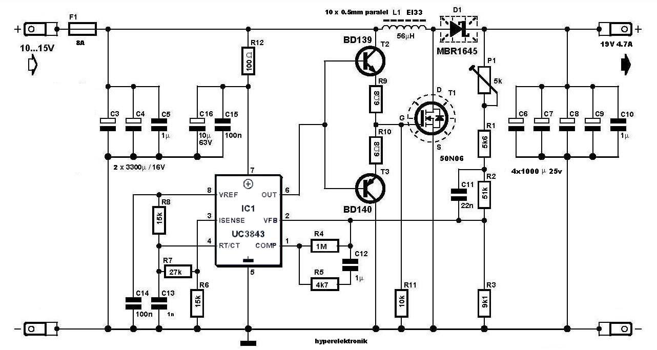

Ehhez a kapcsoláshoz az 50N06 FET-et milyen ismertebb típussal lehetne helyettesíteni?
És ha pár mondatban leírnátok mi is az amiket kell nézni egy FET helyettesítésnél, hogy saját magam is el tudjam dönteni, hogy jó-e az adott helyre egy adott FET akkor azt megköszönném. Ha ezt így meg lehet határozni.
(#) lapose válasza hapro hozzászólására (») Nov 1, 2010 /
Muszáj helyettesíteni? Bővebben: Link
A Lomexben is van.
(#) Transztyuszeres válasza hapro hozzászólására (») Nov 1, 2010 /
IRFZ48N, IRF3205 (utóbbi jobb)
(#) hapro válasza lapose hozzászólására (») Nov 1, 2010 /
Köszi az ajánlásokat...Nem kell helyettesíteni, de ha épp van olyanom itthon ami jó helyette, akkor nem vennék. De sajna egyik ajánlott típus sincs, így vásárlás lesz a vége.
