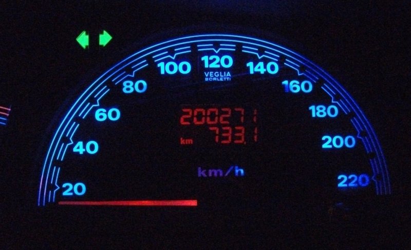

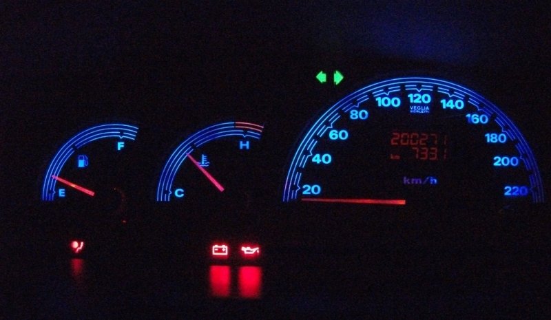

Fiat Bravo 1,4L 12V , ben cseréltünk világítást. Nem először csinálom, jó pár autót átalakitottam, de ez megfogott.
Összerakása utan az üzemanyagszint jelző majdnem fél állásban van, picivel alatta, az üzemanyagszinttől függetlenül, a lámpa már bevigyorgott de nem jelez pontosan a mutató... A másik a kilóméteróra csal , legalább -15 Km/H val, pedig se megfeszegetve, sem elfordítva nem volt...
A ledeket az eredeti izzók helyére kötöttem... Amit kivettünk az egy izzó foglalata, benne egy nagy on pacával ami az ABS ledjét zárta rövidre , hogy ne világítson állandóan, de egyébb semmi.
Mégiss mit keressek?

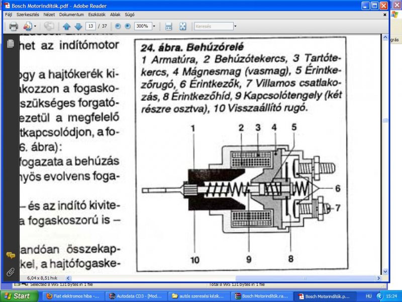

Szia! Mindenek előtt szerelőt kell cserélni! De Te tudod. Már az első alkalommal végig kellett volna néznie az indító áramkört, a gyújtáskapcsolótól kezdve. Nem bonyolult az áramköre, de itt is előfordulhatnak furcsaságok. Ha leégett, valójában melyik része, mert nem mindegy. Talán csak a behúzómágnes? Az egyenáramú soros motort nagyon nehéz tönkretenni úgy, hogy közben nem vennénk észre a hibás működését, akár indítózáskor, akár a motor beindulása után közvetlenül. Menet közben, meg ugye nem indul be csak úgy magától. A képek amit mellékelek, talán segít a tisztán látásban.

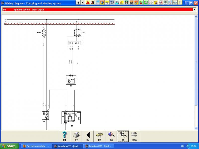

(#) VIM válasza VIM hozzászólására (») Jan 5, 2011 / 1
....és az autód indító áramköre.

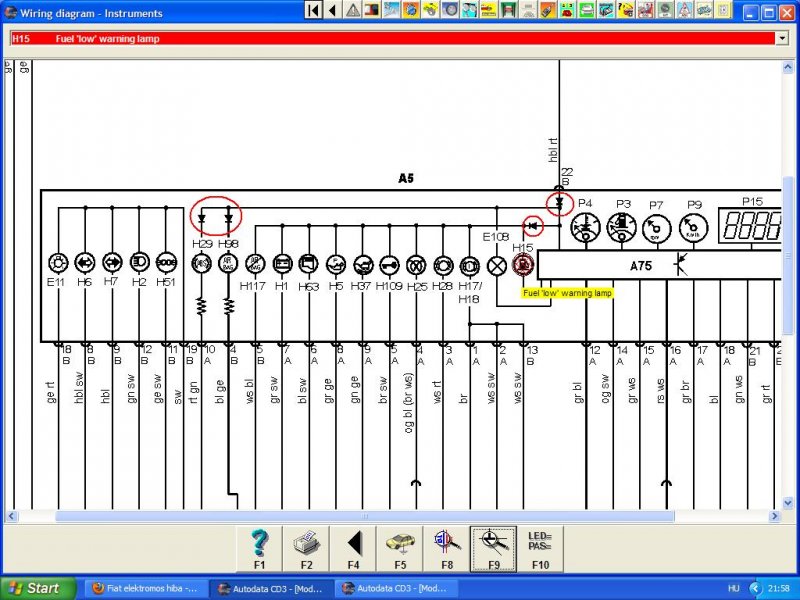

Szia! Ha mindenhova ledet tettél, akkor a záró diódák okafogyottá váltak, nem esne annyi feszültség a diódák nélkül és pontosabb lenne a "tank" információ is. Szerintem.

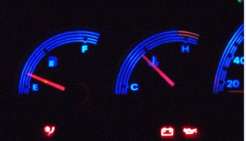

(#) Gyuresz válasza VIM hozzászólására (») Jan 6, 2011 /
Bocs, nem voltam eléggé világos, háttérvilagítást cseréltem, nem a visszajelzőkét.
Azok maradtakaz eredeti izzokkal, csak a zöld helyett kék a müszerfal megvilágítása, a masik meg mint irtam az ABS ledje rövidre volt zárva egy izzó foglalattal , amibe egy nagy ón paca volt, hogy ne világítson, azt vettem ki.
Egyebet nem buheráltam rajta.
Az üzemanyagszint ledje pontosan jelez, csak a mutatója mutat kb 1/3 adot,onnan kezd felmászni. Ahogy visszatettem a helyére jól müködött, széthuztuk vagy kétszer, mert nem ment a helyére, s mikor összedugtuk, akkor beállott az eredeti értékre, s vagy fel perc mulva magátol hirtelen beállott a mostani poziciójába. Azóta ha bekapcsolod ugyanoda áll vissza, s ettől kezd felfele mérni. Meg a kilóméteróra van elmászva, es lecsal -15 Km/H.

(#) VIM válasza Gyuresz hozzászólására (») Jan 8, 2011 /
Így már értem. Furálottam volna ha a piktogramok fényét is lecseréled. A km óra csalhat a téli gumi miatt is, ha volt ilyen csere a kocsin. A tank műszer az biztosan kontakthiba, ha egyszer a berakáskor jól mutat, majd később bentebb kezdi a visszajelzést.
(#) Gyuresz válasza VIM hozzászólására (») Jan 10, 2011 /
Berakáskor jol mutatott, aztán egyet gondolt és elmászott.
Széthuztuk hátul a szondánál a csatlakozót, akkór le kellene essen nullára az érték, de nem esett le, hanem azt az 1/3 ad értékre állott be.
Aztán rövidre zártam a szonda csatiját (elméletileg FULL-t kéne jelezzen) A tünet, az lett mintha a mutatót fordítottuk volna el, kiakadt. Ez ok , de akkor mikor először bekapcsoltuk miért mutatott reálisat , majd bekapcsolás alatt mászott fel az 1/3- ra??? Azt mondta egy autószerelő semmi gond a mutatót fordítsuk vissza. Rövidzár a szondánál, és a full-ra visszatekertem, szépen beálítottam, mindent normálisan mutasson.
A srác teletankolta, jól jelzett,lement vele vagy 500 km-t, és megiedt, hogy nagy a fogyasztása , mert lejött felére. Tankoláskor kiderült, hogy 23 L nél többet nem tudott beletölti, és akkor is csak 3/4 ig ment a mutató el. Na ez az amit nem értek mi a baja mit keressek!? Minya' felgyu'jtom !!!

(#) VIM válasza Gyuresz hozzászólására (») Jan 11, 2011 /

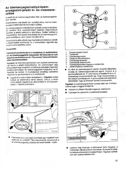

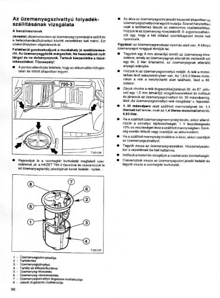

Nem tudom mi lehet a gond vele. A szerelési kézikönyvben sem írnak különösebbet. A tank szellőztetőt kell utoljára csatlakoztatni, hogy a szint be tudjon állni az adott szintre, ha nem menne így sem, akkor ki kell szedni a szintjelző részt és meg kell vizslatni, nem-e akad. A képek nagyítása: Ctrl nyomva tartani és az egér gördítőjével nagyítani az olvasható nagyságra.

(#) Gyuresz válasza VIM hozzászólására (») Jan 11, 2011 /
Én értem hogy nem tudjuk, csak azt nem értem hogy ha én mekanikusan nem mozdítottam el a mutatót ez 100%, mert előszőr normálisra állott be és bekapcsolás alatt mászott el a beálítása, s ha utólag beállítottam a 0 és a full közé, akkor miért mászott el mintha nagy lenne a fogyasztása, a fele alá, holott csak 23 litert tudtak beletölteni, mert már locsogott kifele. És akkor meg csak a 3/4 ig állott be... Arra kezdek gyanakodni , hogy a forrasztáskor nem-e "megütettem" valajmeik opcionális ict, vagy hogy a kilóméter jelzésénel az izók helyére ledek kerültek... de hát elektronikát tanultam, ezért mérgelődök, hogy amennyire csak tudtam oda figyeltem, mert tudom azok érzékeny cuccok az elektromos kisülésekre és a rövidzárlatokra.
