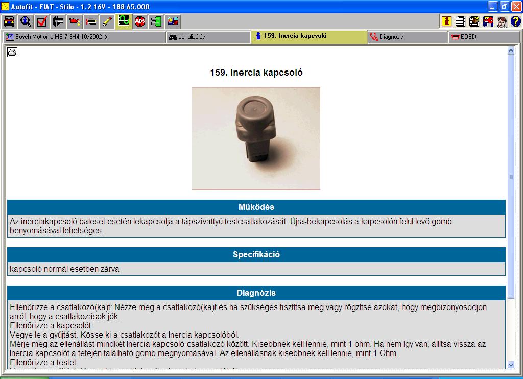

(#) sanyike hozzászólása Jan 29, 2011 /
Van egy 2002!-es Fiat Uno-m.
Sikerült belemennem egy kátyúba,nem kapott nagyot, de a motor azonnal leállt...
Azóta sem indúl
Szikra van, benzin nem jön.
Átnéztem a csatlakozókat, reléket, biztosítékokat...semmi.
A motorvezérlő meghibásodhatott? Hogy lehet ezt kizárni?
...keresgéltem a net-en ezt a típusú motorvezérlőt...nem találtam. Ehhez az évjárathoz nem sok alkatrész kompatibilis, kicsit be vagyok parázva, hogy ha ez a baja, nem is kapok hozzá... vagy horror áron.
Ötlet? Köszönöm!
(#) akos70 válasza sanyike hozzászólására (») Jan 29, 2011 / 1
Van benne inerciakapcsoló?
(#) sanyike válasza akos70 hozzászólására (») Jan 29, 2011 /
Nem tudok róla...
Ha van, ez hol lehet benne és mit tudok kezdeni vele?
A motortérben keress egy ilyesmi kapcsolót. Meg kell nyomni, kattan, és mehetsz tovább.
Egyelőre nem találom, de még keresgélem...csak nagyon sötét van
Ez kb. hol lehet? Az utastérben is előfordulhat?
Mindig a motortérben szokott lenni. Általában az aksi környékén. És leginkább piros színű szokott lenni.
Sajna én nem találok ilyet...
Majd holnap világosban alaposabban megnézem.
Köszönöm a segítségedet!
(#) jóbi81 válasza akos70 hozzászólására (») Jan 29, 2011 / 1
Üdv! Elnézést hogy bele szólok de nekem a bravámban a vezetői ülés alatt van.
(#) sanyike válasza jóbi81 hozzászólására (») Jan 29, 2011 /
Köszönöm, hogy beleszóltál , karasgélek az utastérben is...
(#) akos70 válasza jóbi81 hozzászólására (») Jan 29, 2011 /
Ezt nem tudtam, köszi az infót, még jól jöhet.
Remélem tudtam segíteni! Még ha jól tudom a puntónak is ott van .
(#) VIM válasza sanyike hozzászólására (») Jan 29, 2011 / 1
Talán még a kárpit is takarja egy kicsit. Az ülés bal szélénél keresd alul, középen, ahol a "pukli" van.
(#) sanyike válasza VIM hozzászólására (») Jan 29, 2011 /
Győzelem!
Anyós üléssel szemben, a kesztyűtartó alatt, jobbra fent fekete kis doboz--> teteje megnyom -->és kész
Köszönöm mindenkinek!!!
(#) Frankye válasza sanyike hozzászólására (») Jan 30, 2011 /
A Palioban is ott található. A célja, hogy "boruláskor" elzárja az üzemanyag vezetéket, nehogy berobbanjon. Erős lejtőn sokáig állva/araszolva is előfordulhat, hogy kiugrik. (Én is szívtam vele, a régi Unomon volt ugyan itt, azzal jártam így, mint Te.)

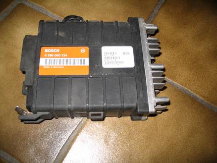

(#) ati012 hozzászólása Feb 11, 2011 /
Van nekem egy Fiat Tipo 1.4IE-m (1989).
Megtudja-e valaki mondani hogy miért van azt hogy a BOSCH befecskendező computer-nek minden lábán lennie kell-e villanynak? Az enyémnek mindegyik lábán van: 12V-tól 12,6V-ig.
Illetve az intercia kapcsoló az satuféknél is be tud kattanni?
Egyébként az a bajom hogy nem volt se szikra, se benzin és nem spriccol az injektor.
Szikrát direkt kötéssel megoldottam (trafó is és a Digiplex is kapott direktbe villanyt), az AC pumpa is megkapta direktbe a villanyt. Most már csak az a baj hogy nem spriccol az injektor.
Ha valaki tud rá vmi jó kis mókolást azt meghívom egy sörre
