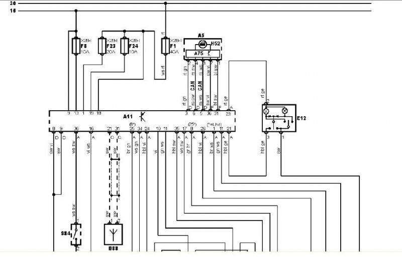

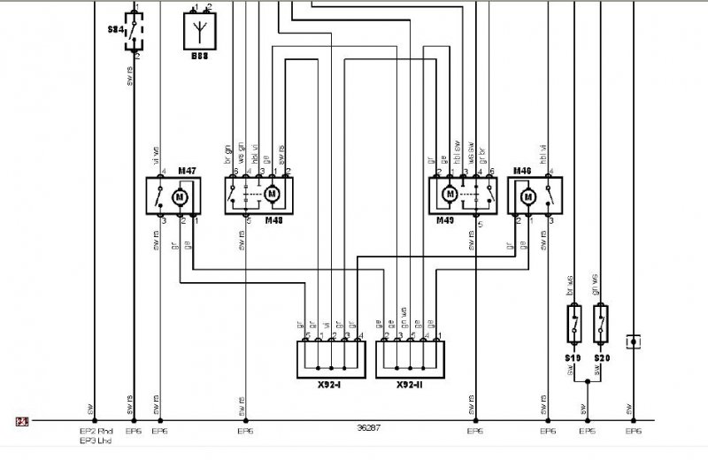

(#) lac001121 hozzászólása Ápr 14, 2011 /
Fiat Punto II központi zárja véletlenszerű időpontokban magától kinyitja az ajtót.
Néha rögtön a zárás után, de van amikor csak 15 perc múlva.
Volt olyan is, hogy menet közben "játszott" vele.
Van erre megoldás?
(#) VIM válasza lac001121 hozzászólására (») Ápr 14, 2011 /
Szia! A központi zár rajzán van egy B88 jelű vevő szenzor (antenna), ami a központi kijelzőbe csatlakozik a műszerfalban az órák panelján. Talán érintkezési hiba okozhatja a vevő érzékelőjének a hiányát, amire az tévesen kapcsolgatja a zárakat. Az X92-I-II azt nem tudom, hogy hol van helyileg a rendszerben, de az is lehet érintkezési hibás.
(#) Frankye válasza lac001121 hozzászólására (») Ápr 15, 2011 /
Nekem a Paliomban volt hasonló hiba: Az anyósülés melletti ajtó szenzorja volt a ludas. Azóta azzal a zárral nem lehet nyitni-zárni a központi zárat, csak a vezető oldalival, de a baj megszűnt. (Nekem a zárás után azonnal "visszarúgott", nyitott a zár, de kb. 5 újrazárás után "leoldott" a kp.-i zár, és manuálisan be lehetett zárni az ajtókat. Ha nem így lett volna, nagy bajban lettem volna! )
