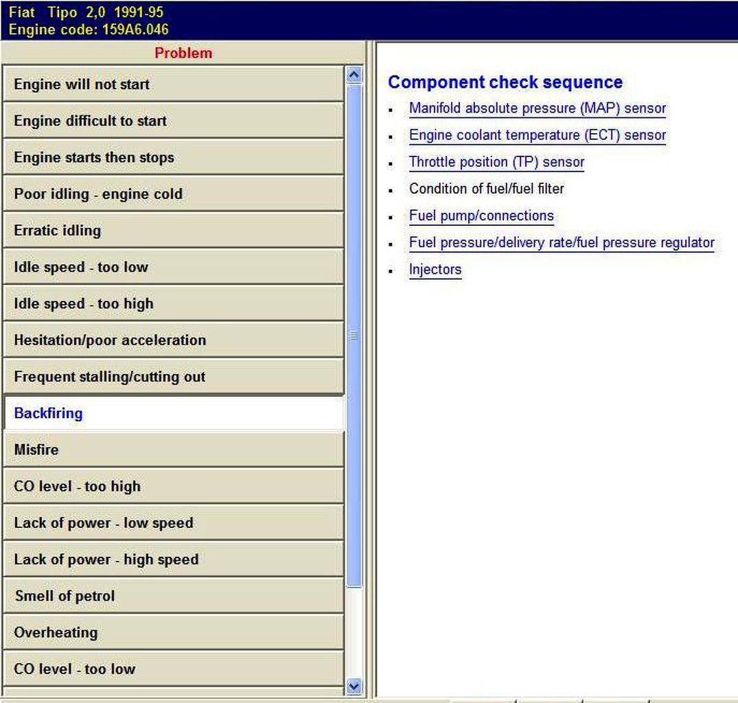

(#) VIM válasza Piet hozzászólására (») Jan 24, 2016 /
Erről a fojtószelep típusról és a cseréről ITT írnak de ennek az lett a vége, hogy a motorvezérlő csatlakozóit kellett befújni kontakt sprével és csak azután lett jó az adaptáció. Az alapjárati "motor" az egy szelep volna? Annak a járata hogy néz ki ahol az alapjárati pótlevegőt szabályozza és az tisztítva lett?
(#) VIM válasza elektrorudi hozzászólására (») Jan 24, 2016 /
Szia! A progit azt felejtsd el, mert nem mindet tud és nem minden autóról de ha van benne használható információ, az is utánajárással fog segítséget adni. A kérdéses típusról jóformán semmi nincs benne, ezért felesleges volna ebbe az irányba lépned. Alapjárat és CO beállításra mutat két ábrát, hogy melyik csavarokkal kell ezt tenni ... De mi is a probléma most?

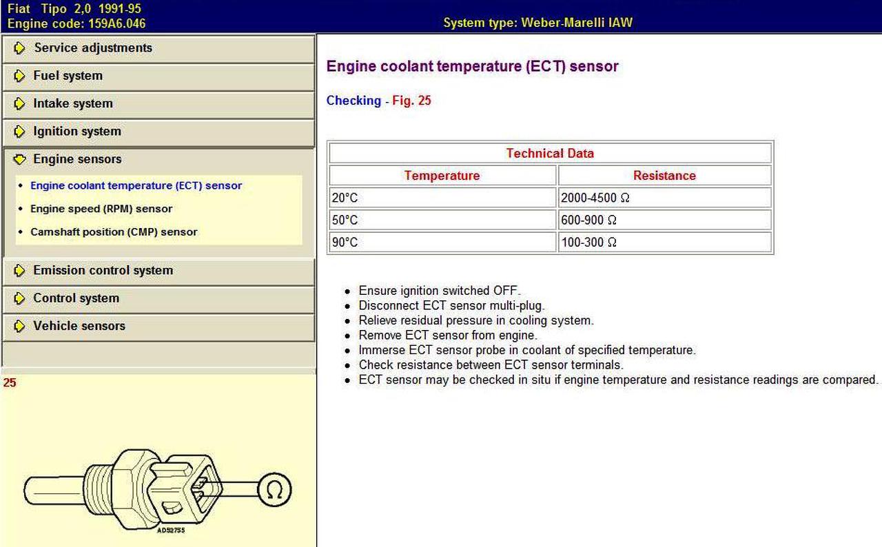

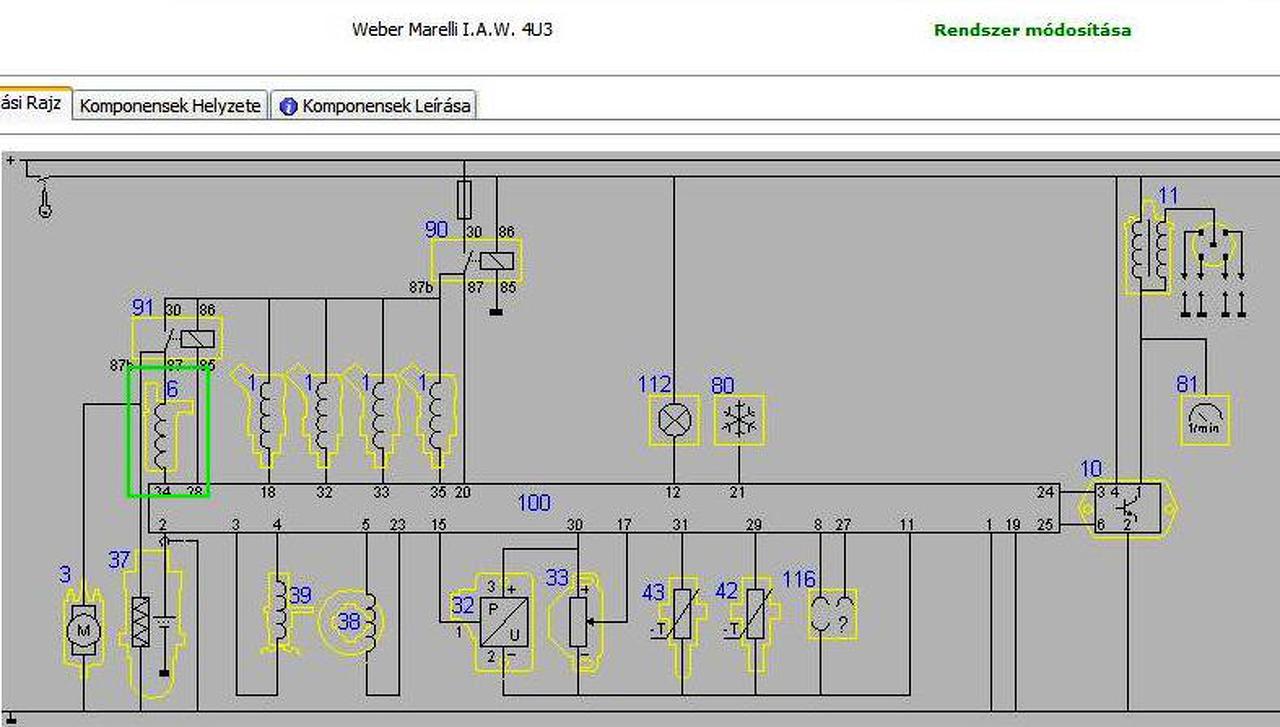

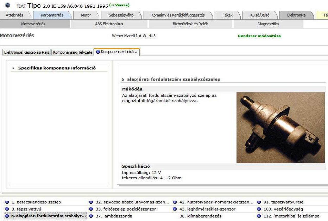

EZ a doksi még konkrétabb és a Te típusod is benne van. A Weber Marelli IAW rendszer leírása és a hozzá rendelt perifériák és tesztelésük a hozzá való multiteszterrel. A többit majd holnap.
(#) VIM válasza VIM hozzászólására (») Feb 5, 2016 /
Nem figyeltem meg eléggé ezt a motorvezérlő rajzot és hát a Fiatokat sem ismerem, hogy mi hol található a blokkon de ennek a típusnak is van alapjárati levegőszabályzó szelepe. Hát ezt nem ártana először is kitisztítani féktisztító sprével, mert valószínű, hogy nem jár könnyedén a dugattyúja és emiatt is lehet probléma az alapjárattal. Ha kiszereled és kézben megmozgatva nem lehet hallani, hogy könnyedén "lötyög" benne a dugattyú, szinte biztosan problémás ez az alkatrész. Ebben az esetben az ohmikus értékek megléte nem lesz elegendő a kifogástalan működéshez. A szelepnek az üza reléje ad táplálást de a motorvezérlő fogja "kapcsolgatni" az üzemállapotnak megfelelően. Még EZT az oldalt (le kell fordítani) ajánlanám ha érdekel a 4U3 "specifikációja". Remélhetőleg jó a motorkód amit mutattam mert ahhoz néztem mindent.
