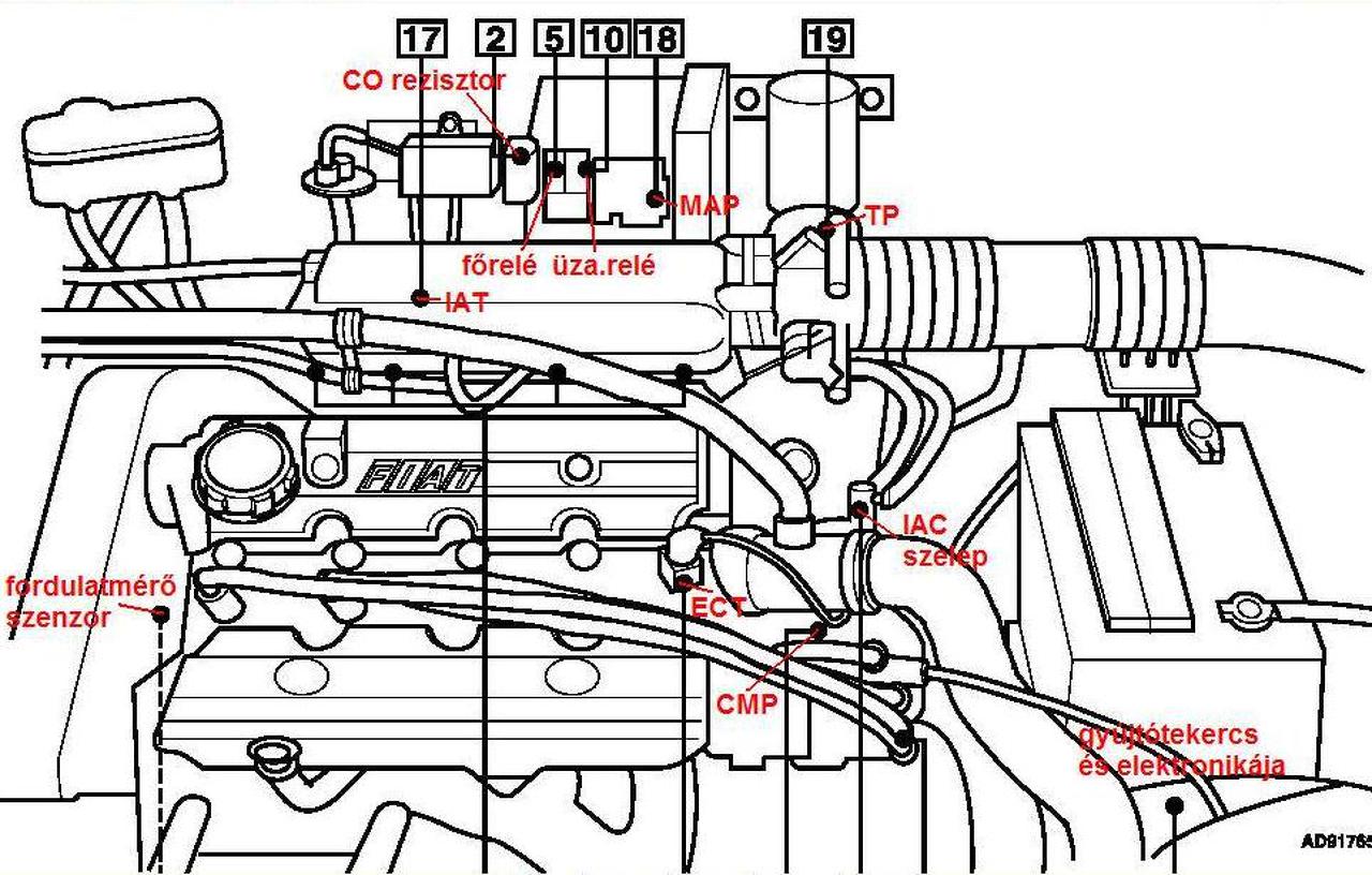

Nagyon köszönöm segítségedet. Minden szelepet érzékelőt kiszedtem és leteszteltem.Mindegyik működik. Az alapjárati szelepet szintén beolajoztam parafain mentes műszerész olajjal. De ez a szelep ezen a típuson nem elektromos hanem vákuumos. Ha megfújom vagy megszívom a vákuum csövet szépen dolgozik. Az összes vákuum cső jó és ép.Hát nem tudom én sajnos hogy elég lesz e az ohmikus érték de az én műszerezettségem eléggé szegényes és kezdetleges. Ami nem áll másból mint egy multimétereböl és kontroll lámpából. Sajnos csak ezekkel tudok dolgozni. Eddig egész jó elboldogultam velük de most csődöt mondtak.Az összes érzékelőt felmelegítettem 60-80c fokra az se segített rajta. Egyszerűen megállt a tudományom és már nem tudok mit kitalálni.
(#) VIM válasza Sufni-Tuning hozzászólására (») Feb 5, 2016 /
Én néztem a 2000-s Tipo-kat de mindnek van alapjárati szelepe és az úgy néz ki mint a képen. Vákuumosnak vákuumos de a szelepet a motorvezérlő kapcsolgatja. Nehogy összekeverd a CO szabályzóval! Akkor ez a motorkód egyezik a Tieddel? Majd nézek egy motortéri rajzot, hogy hol van ez a szelep helyileg de már csak holnap, mert most dolgozom.

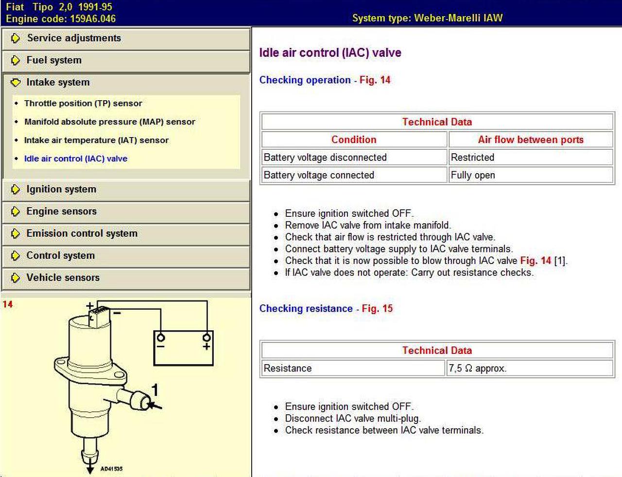

(#) Sufni-Tuning válasza VIM hozzászólására (») Feb 6, 2016 /

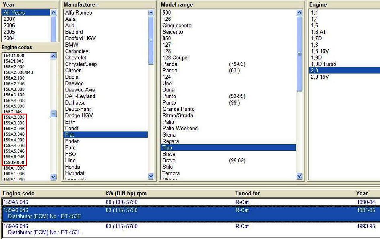

Köszönöm a ismét segítségedet. Igen egy szelepről beszélünk de én azt gondoltam,hogy ezt a szelepet a vákuum vezérli. Az áram csak üzembe helyezi.Ha áramot adok neki szépen kattan és engedi a levegő áramlását.Ezt szintén leolajoztam műszerész olajjal. A Motorkód 159AS0k. Mi már kerestük egypárszor de nem találtuk sehol legalább is ezt a motorkódot sehol. A Szerelő is azt mondta,hogy ilyen nem is létezik pedig a forgalmiból írta ki ő is.
(#) VIM válasza Sufni-Tuning hozzászólására (») Feb 6, 2016 /
A motorkód az akkor talán jó volna mert 159A6.046 . A motorvezérlő száma lenne még kérdéses, mert DT453E és L végződésű van a progiban ehhez a köbcentihez. Minden esetre EZ a leírás éppen erről szól és elég részletes. Nem kell hozzá nyelvtudás, elég szemléletes ábrákkal van tele. A 36. oldalon van az alapjárati szelep és annak csatlakozása a pillangószelephez. Most végül is beindul a motor vagy már azt sem teszi ..... ?
