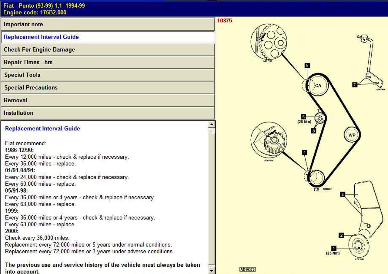

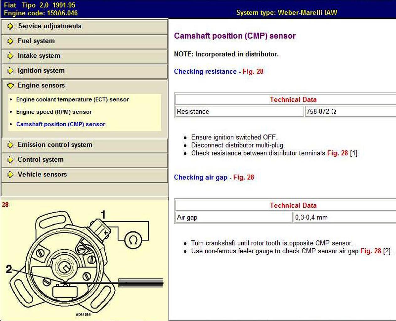

Szia! Ez a fajta motorvezérlő állítólag problémás szokott lenni. Ezen az oldalon legalul a legelső a sorban a Weber -Marelli 16F.EB egység. Csak viszonyításként linkeltem be az oldalt az immo kiütéshez .... de ha IDE beregelsz akkor kapsz egy "mentesítőt" ha tudsz vele kezdeni valamit. Ha nem az immo volna a probléma akkor a főtengely jeladó lehet még okozója a fordulatérzékelés hiányának. Ennek az értéke 575-750ohm közötti értéket mérve jónak mondható. A fogaskoszorús házban az érzékelőre felhalmozódó fémpor okozhat még jelalak pontatlanságot, ami szintén okozhat hibás működést. A trafó az BAE800AK jelzésű aminek a primer oldala 0.5-0.6 a szekundere 6660-8140ohmig megfelelő értékű.

Szia! Már éppen kérdezni akartam, hogy mi lett a vége a "csörtének" a kocsiddal. A hiba pontosabb meghatározásához több infóra és időre lett volna szükség, ami éppen nem állt rendelkezésre. De így utólag ránézve és megismerve a képről sem lesz oktalan a dolog.

ezek fiat tipohoz való értékek és szerintem nem egyezik a fiat punto van 55 s 1.1 benzinesével..... de köszi a hozzászolásst ... és oké hogy irsz nekem értékeket de egy ha tiponak az értékei nem nagyon szeretném arra beállitani aztán másrészt pedig a jeladó meg se lett moccantva eddig is jo volt és magátol az állástol nem tud tönkre menni fémpor meg nem tudom hogy kerülhetett bele vagy a fogaskerekekhez mivel még a jeladó is le van burkolva müanyag burkolattal és tegnap rá nézve még por sincs rajta..... elsönek megnézzzük a gyujtótrafót ha nem müködik akkor sem na majd utána találgatunk---- és több infot nem tudok ennél adni mivel leirtam a korábbi hozzászolásokban hogy mi volt a probléma de röviden összefoglalom... elszakadt a vezérmüszij mivel befagyott a vizpuma mert amikor vettem fagyálló volt benne és kiderült idöközben mikor már persze elromlott hogy repedtek voltak a fütöradiátor csövei igy elfolyt szép lassan a viz és téli minuszokban befagyott a vizem teljesen észre nem vettem mivel nem naponta nézem na most induláskor kiállva a kocsibejárora sikitott az ékszij gondoltam vizes mentem is vele kb 4 szomszédnyit és megtorpant mint mikor kifogy a benzin csak érdekes hogy tankotam bele elötte nap 10 litert.... vissza kettö semmi vissza egy semmi le is álltam vele eltoltam egy szabad kocsibejárohoz aztán haza kerülés után kiderült mi a gond ugye elszakadt az ékszij pontosabban ledaráltaq a fogakat a beragadt vizpumpa vezzem uj szíjat uj pumpát felkerülve kiderült hogy el is ferdültek a szelepek akkor orvosolva egyszerüen ki cseréltem komplett hengerfejet ugyan ilyen 1.1 benzines PUNTOÉRA feltéve ékszij feltéve tömités feltéve minden helyén (tehát jeladó meg se moccant mert alul van az olajszürö másik végében ) elsö insitásnál nem volt elég feszej a szij igy tuti hogy azért nem idnult mivel már majdnem hogy ""pöfögött"" este is lett gondoltam majd holnap egy szij feszités ujra jelre állitása a tengelyeknek és hurrá hát nem nem hurrá mert össze rakva jelrte állitva nem volt hirtelen szikra ( hozzá tenném lehet nem tett jot apám autojábol az akksi ami 72 -es akksi hogy azzal inditoztam mivel a sjaátom már lemerült a sok probálkozástol...) na most közben mivel nem indult az auto igy szét keptuk a müszerfalat mert a fütöradiátort csak ugy lehet cserélni vissza téve az uj és már a kábelekben se volt áram ami a gyujtótrafóhoz megy ..... pár napja ne kérdezzétek hogy hogan miképp de csatlakozokat kihuztam vissza rá mértem multiméterrel mi a gáz a gyujtáskapcsolotol jött áram az immobilizerig és utána is jött áram de a motortérben meg nem volt tehát ott volt a gáz kimérés után meglett mi a hiba a vezetékeknél pár vezeték már csunya volt meg mozgattam befujkodtam öket és láss csodát lett áram a trafóhoz vezetö vezetékekben na de a trafó meg megse mukkant és most itt tartok

Kérlek, hogy használd a "Válasz" gombot. Amit és akinek írtam az szerintem úgy jó és az nem vonatkozik a Te problémádhoz. A vezérlés beállításához nyújtanak segítséget a képek és az esetleges forgásérzékelő csatlakozási hibájának az ellenőrzéséhez. A CKP az nincs túl messze az ECU-hoz, így gondolom egyből oda csatlakozik, ha nem akkor a csatlakozási stekkereket kellene megnézni majd ha a vezérlést letudtad.
