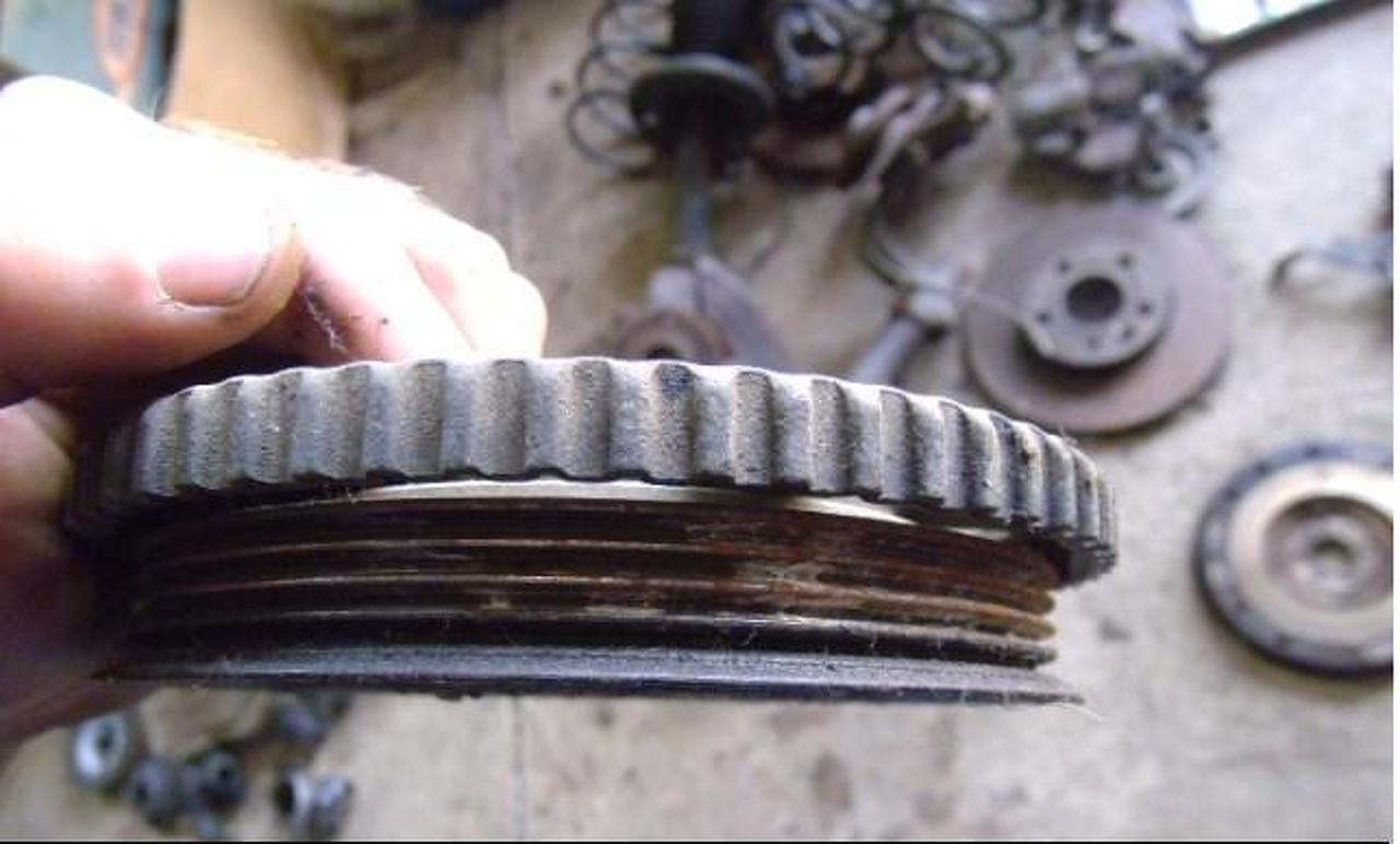

Szép napot FONTOS KÉRDÉS a holtponti jeladó a FŐTENGELY ÉKSZÍJTÁRCSán keresztül számolja a fogakat a gyujtáshoz ???? fiat punto 55 s 1.1 benzines.... mert nekem eddig amikor porbálkoztam beinditani nem adott szikrát .... befolyásolja a FŐTENGELY ÉKSZÍJTÁRCSA a szikra képzést??? ...... mert ha jol tudom a jeladó a fogakat számolja a tárcsán és azon van egy centis kihagyás ilyenkor van szikra képzés elvileg..... de szeretném ha valaki segitene és megerösitené feltevéseim .... köszi elöre is mert jelen pillanatban nincs rajta a tárcsa és nincs is szikra .....

Szia nem nem azt nézi de köszi a hozzászolást mivel a tárcsán lévö fogak darabszáma meg van és ezek után van egy centisa foghiány (gyárilag) igy ott a gyujtási pont.... és ha nincs fent a tárcsa akkor nincs izzitás se.... ez 99% -ra tudom most már.... mert a vezérmütengely az a felsö tengely a fötengely pedig az alsó ha jol tudom és erre fogatom fel a szijtárcsát ami a képen is van és ezeken lévö fogakat számolja igy van szikraképzés is ..... na erre voltam kiváncsi hogy jol tudom e?

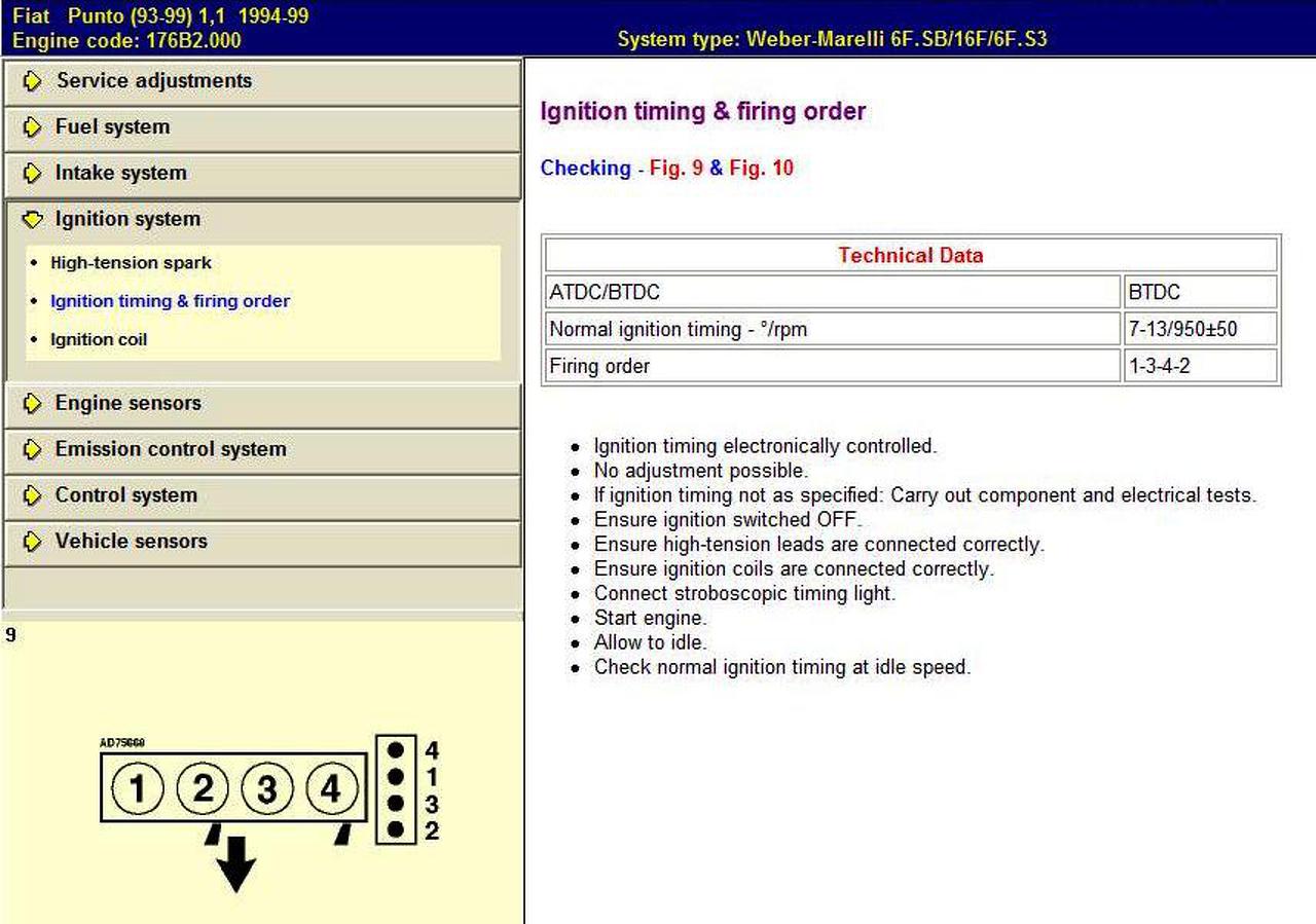

Szia! Akkor vegyük át még egyszer. ITT mutattam meg a kocsidhoz való felső holtponti jelöléseinek állásáról a leírást. Ez azt jelenti, hogy a jelzett vezérmű beállítással lesz megfelelő helyen a gyújtás (az ATDC/BTDC elő és utógyújtási értékek volnának abban a 7-13 foknyi tartományban). A fordulat érzékelést a főtengely jeladó fogja érzékelni arról pedig ITT adtam meg az értékeket. Mit nem lehet ezen érteni? Viszont ezt meg én nem értem amit írtál:

(#) halal17 válasza Sufni-Tuning hozzászólására (») Feb 28, 2016 /
Szia : de van rajta egy kis jel és már puntos haverok is mondták hogy ha nincs fent a tárcsa akkor nincs is szikra mivel a tárcsán lévö fogakat számolja a jeladó és a fényképen fent a jeladó de a tárcsa nem igy a jeladó vége nem tud mit számolni...... szóval nem kiabálom el de (a fötengelyre menö tárcsa ami ugye a generátor tárcsáját hajtja meg az ékszijjal ) elvileg az volt a hiba mert inditáskor nem volt rajta amiota szét vettem azota nincs ugye szzikra ... és 99 % hogy ez a baj.... mert a jeladó nem tudja mikor hány fog után küldheti a jelet hogy na most mehet a szikra képzés

De persze iledelmesen megköszönöm a segítséget neked is (y) és a jelölések segitettek is meg nem is mivel semmit se lehetett látni a motoron mi hol van és pár video végignézése után már gyujtás gondok elött meg találtuk hogy hol vannak a pontok ahova be kell állitani a tárcsákat..... egyedül a fötengelyre menö tárcsát nem vettük figyelembe mivel a sok okos ember köztük puntosok is mondták hogy az csak a töltés miatt kell rá....... igy nem is törödött vele senki.... szóval ez csak egy kics baki volt mert naivan mindenkinek hittem.... az meg hogy a tárcsát hogy kell felrakni azt már látom a jelöléseken amit küldtél de a motoron meg semmi jelölés nincs ..... de lehet látni a tárcsán magán és mivel gyári bemarások vannak rajta igy elba....ni nem leeht...... de köszi az értékes infókat....
(#) halal17 válasza VIM hozzászólására (») Feb 28, 2016 /
Na ez a lényeg ezt tudtam is csak a sok okos ember nem mondta hogy a tárcsa amit levettünk az kell vissza rá és megsugom még autószerelö is azt mondta hogy csak a töltést befolyásolja
de megerösítést kértem hogy jo e amit gondolok..... és lásson csodát mindenki jo.... szóval holnap össze lessz rakva és meglátjuk mi lessz igy már 99% ig biztos vagyok benne hogy a tárcsa hiánya volt a gond
(#) VIM válasza halal17 hozzászólására (») Feb 28, 2016 /
Nem vagyok szakmabeli és nem túlzok ha ezt mondom, de kéretik a szlenges megfogalmazás mellőzését. Látom kapisgálod már a dolgot és figyeld meg a jelöléseket, hogy jó helyre kerüljenek.

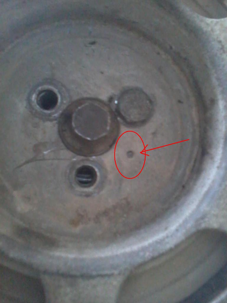

Köszönöm szépen a segítséget már csak annyi érdekelne hogy a tárcsán kell e lennie kivülröl látható jelölésnek ? mert nincs rajta ilyen de viszont egy kis lyuk van a tengely közepe fele ami beleillik a fötengely kis ""kitüremkedésébe"" ez igy jo lehet ha össze rakom ? csak persze az alatta lévö fötengelyt kell beálllitani a képen láthato jelre ugye?
Akkor így ebben a formában és még itt is van képi segítség a beállításhoz. A jelöléseket jól látni a vezértengelyen és a burkolaton kívülről a vonalat amiknek egybe kell esnie. Célszerszámokkal kellene lefixálni a fő és vezértengelyeket a jelölt pozícióban és azután feltenni a szíjat és ráfeszíteni a görgőssel.
