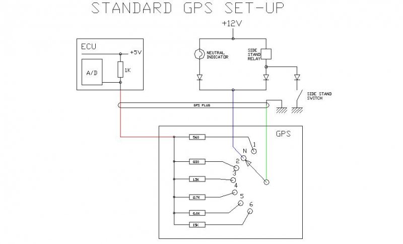

Az újabb motorokban a váltóban be van már építve egy kapcsoló, ami egy ellenálláslétra segítségével egy, a váltófokozatnak megfelelő feszültséget állít elő.

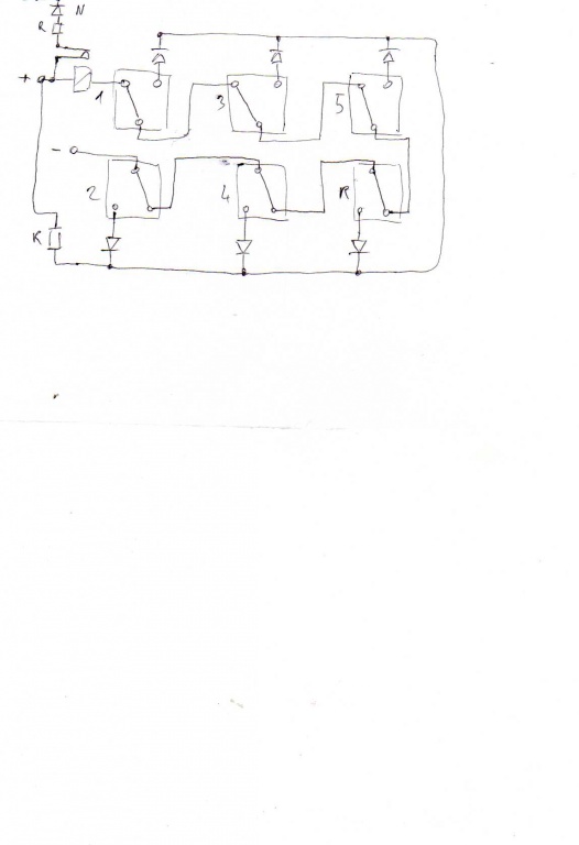

Az én elgondolásom az lenne, hogy 7 szegmenses kijelző helyett egy alfanumerikus LED kijelzőt szerelnék be. Ez ugyebár mutatja az adott fokozatot + ha üresben van a váltó, akkor egy "N" betű lenne és a "R" hátramenetben. Mindezt az alacsony költségvetés miatt szeretném egyszerűen megoldani, analóg formában, kis nyelves mikrokapcsolókkal a váltókaron.
A fokozatokat egyszerűen meg tudom csinálni a gondot az üres fokozat kijelzése okozza. Ha tudtok valami járható utat, akkor az boldogabbá tenne.

Ha még aktuális a problémád az üres kijelzésére, itt egy egyszerű kapcsolás nagy vonalakban. elméletileg működni kell neki.
A lényege, hogy van 6 db mikrokapcsoló( olyan ami alaphelyzetben zár egy áramkört, átkapcsolva a közös ponthoz képest egy másikat) ha ráadod a gyujtást pozitív feszültséget kap a kapcsolás és üresben a relé meghúz ezáltal világít a led ami az "N" ha valamelyik mikrokapcsolót átkapcsolod( valamelyik sebességi fokozat) akkor megszakad a relé áramköre és az "N" elalszik, helyette a megfelelő fokozat led-je felvillan. Az ellenállások értékét az adott ledek határozzák meg.
Remélem tudtam segíteni.
