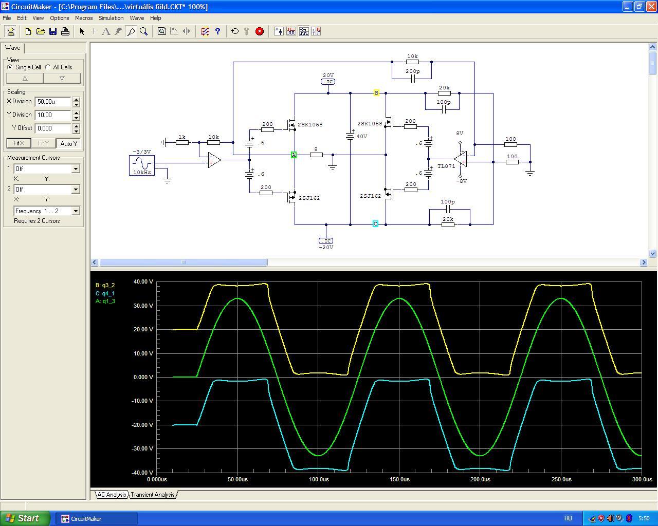

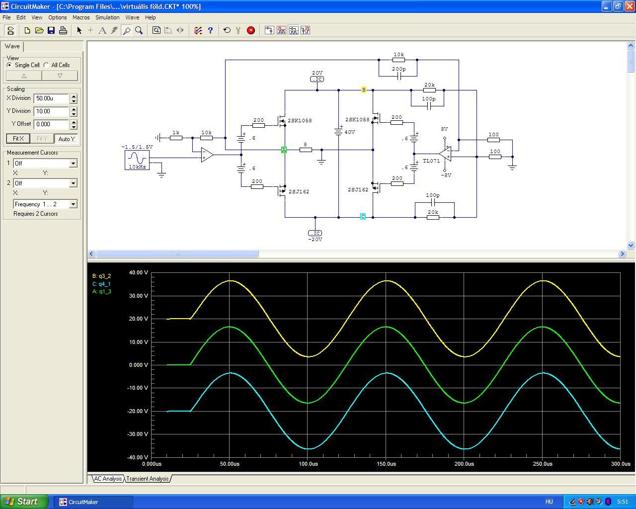

Tegnap játszásiból kipróbáltam az "új" brumm-mentes szinuszjel generátort a földelt kimenetűn (ez volt kéznél). A páratlan harmonikusok megnövekedett jelenlétét az okozza, hogy lezár a differenciál erősítő. Ha ezt valahogy sikerülne kiküszöbölni, egész jó kis végfok lenne ez.

Most a kérdés az, hogy a végtranzisztorok, vagy a diódás előfeszítő áramkör tud gyorsabban feléledni a zéró áramú állapotból. Ha mondjuk a diódás fokozat tízszer gyorsabban feléled, akkor saccra 20dB javulás várható. Természetesen ezt a nonlinearitást a visszacsatolásnak ki kell javítani.
Nyilván látod, hogy a dióda+fesz.gen a 4.7 és 5.6V-os Zenereket helyettesíti. (Azóta már rájöttem, hogy az MMBZ sorozatú Zenerek nem viselkednek feszültséggenerátorként a CM-ben). Szerintem azt is látod, hogy a Zenerek a záróirányú Ugs feszültséget növelik meg. Valamivel kevesebb áramot kell belepumpálni Cgs+Cgd kapacitásokba ahhoz, hogy kinyissanak a végfetek.

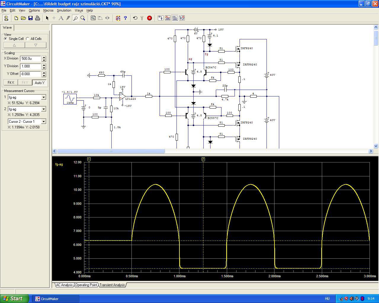

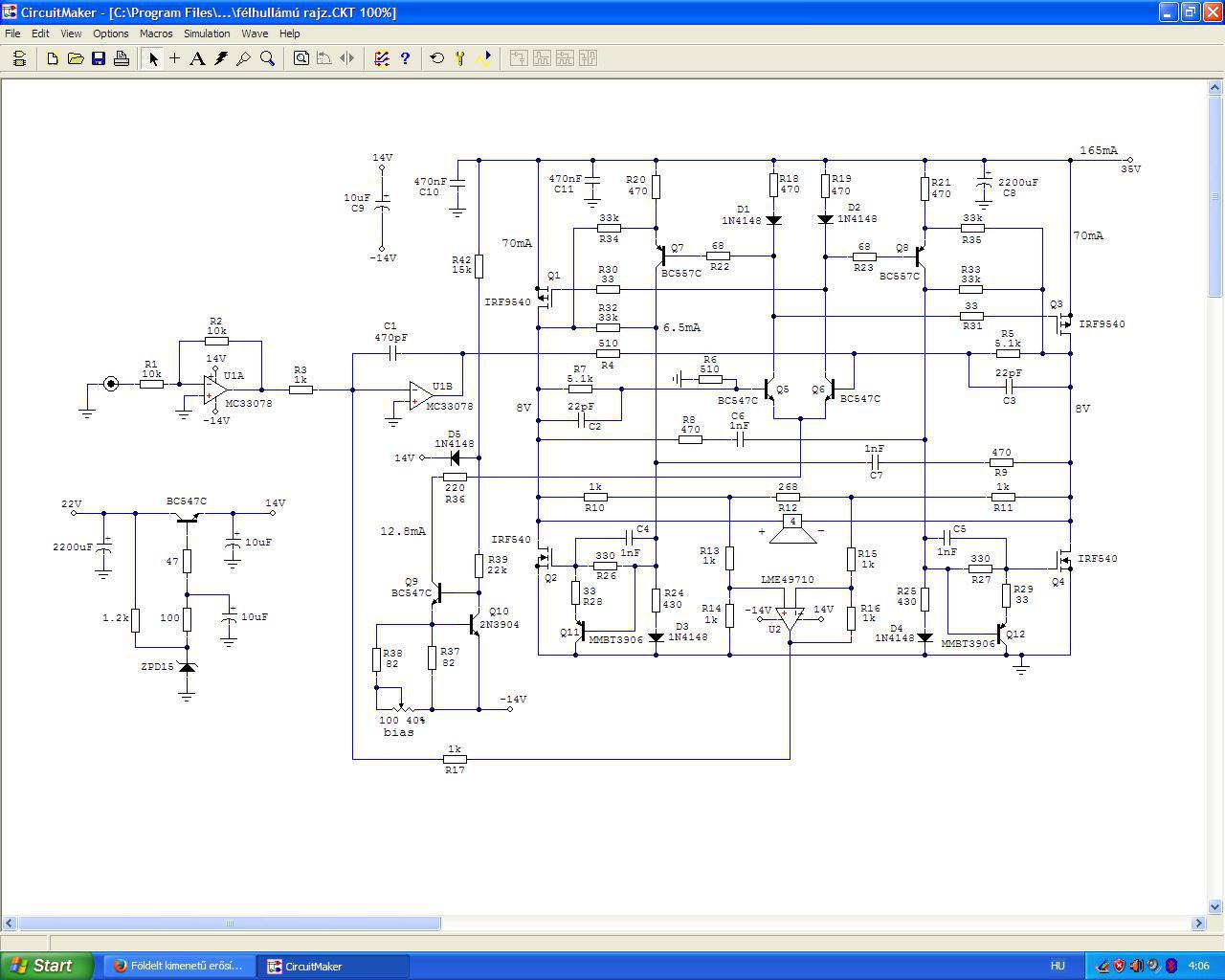

Ez csak félmegoldás, de valamelyest gyorsult és némi javulást hozott a hangzásban is. Nem tudtam semmi jót kitalálni a diff erősítő helyett. Bandi barátom szerint a félhullámú végfok hangja jobb, mint a földelt kimenetűé, de az se lett befejezve... annál is végfet bekapcsolási tranziensproblémák vannak.

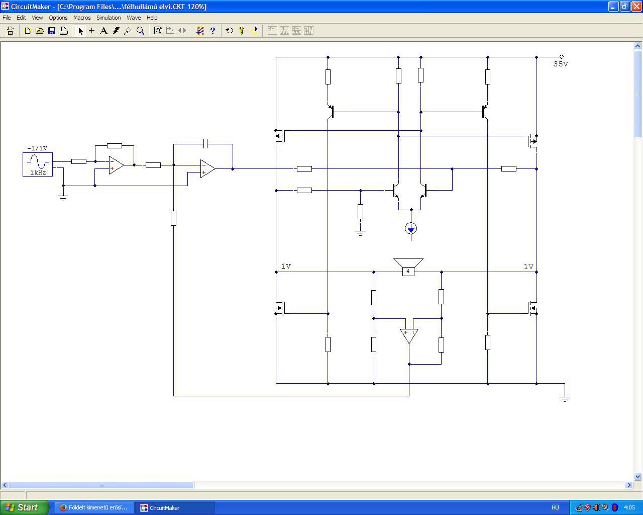

Ez volt a félhullámú végfok (ha netán valakit érdekel). Majd ha befejezem a Burgumot és már nagyon unatkozok, mindkét kapcsolást előszedem újra, hátha lehet velük még kezdeni valamit.
A félhullámúba valami "villámgyors" kapcsoló FET kellene alulra, amik ma már léteznek és nem elérhetetlenek.

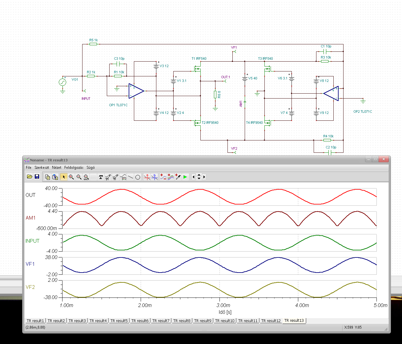

Tegnap nyomkodtam egy kicsit a szimulátort kevés eredménnyel. Néhány régi kapcsolást átalakítottam úgy, hogy ne zárjanak le a végfetek. A gate áramok cirádáit valóban le lehet csökkenteni, ezzel együtt valószínűleg a "Fetes hangot" is.
Nem volt ez a munkaponti beállítás az ördögtől való, lehet benne még valami. Ha lesz egy kis időm, kellene foglalkoznom velük egy kicsit. Persze nem lesz.

Az eredeti elképzelés (a koncepció fő célja) a P- és N csatornás MOSFET-ek aszimmetriájából adódó különbség kizárása volt. Ez egy olyan "H" híd ahol az alsó fetek kapcsolóüzemben dolgoznak - az elmélet szerint - ez volt az alapötlet. Ha a nullátmenetnél a kapcsolási időt is (közel) nullára lehetne csökkenteni, működne is... akár nulla nyugalmi árammal. A gyakorlatban egy kicsit fel kellett tolni a H híd feszültségét (8V-ra) és van némi nyugalmi áram.
Visszanézve a szimulációk keltezését, ezt 2017 őszén találtam ki és a következő év nyarán vettem elő újra és fejeztem be. Valahogy így lehetett. Nem sokat foglalkoztam az egésszel, egy ideig hallgattam a deszkamodellt, aztán kölcsön adtam Bandi barátomnak, hogy hallgassa meg (brahiból) és áttértem valami másik projektre. Én nem a polcra teszem fel a deszkamodelleket, hanem Bandi gyűjti őket. Ő egyébként egy nagyon jól képzett villamosmérnök, de nem tervez erősítőket, hanem inkább az enyéim gyűjti... hobbiból (most nála van a régi Burgum is). Ez a szürkével írt rész azért érdekes, mert azóta akármikor mentem hozzá, mindig ezt a félhullámút hallgatta. Egyik végfokom sem tetszett neki annyira, mint ez. Már áttért végre a Burgumra. Tehát valami jól sikerült ebben a koncepcióban, de mégsem vettem elő újra azóta sem. Egyébként a hibajavító differenciál erősítő nélkül (LME49710) is teljesen szimmetrikusan működik, de azzal tisztábban szólt. A hozzászólás módosítva: Szo, 4:45
