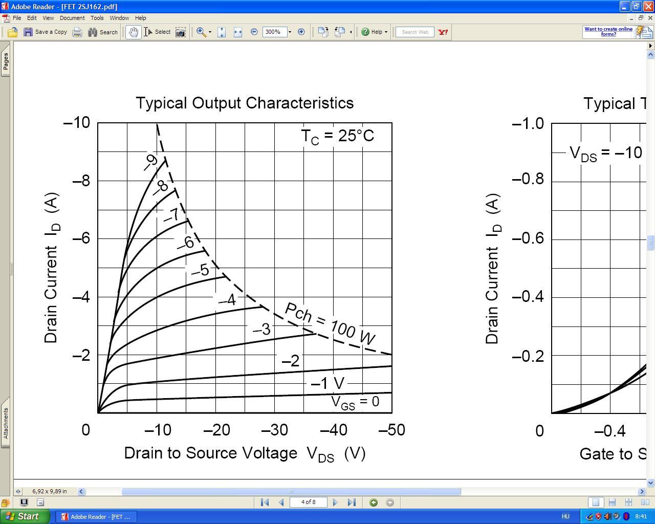

A 7A elég, mert hát nem PA erősítőnek készül, aztán az a 7A is igazából 10 is lehet. Gitár kombó erősítőben egy pár laterális fet volt, 2X55V tápról üzemelt, 8 Ohmos ajánlott terhelésre. Hát a tulaj fia kötött a 8 Ohmmal párhuzamosan még két 8 Ohmos hangsugárzót, aztán telefonról nyomta neki a diszkó zenét. A trafó nem bírta. Mondjuk TO3 tokozású volt, ott nagyobb a felület. De a lapka ugyanakkora mindegyikben.
(#) tothbela válasza tothbela hozzászólására (») Aug 25, 2025 /

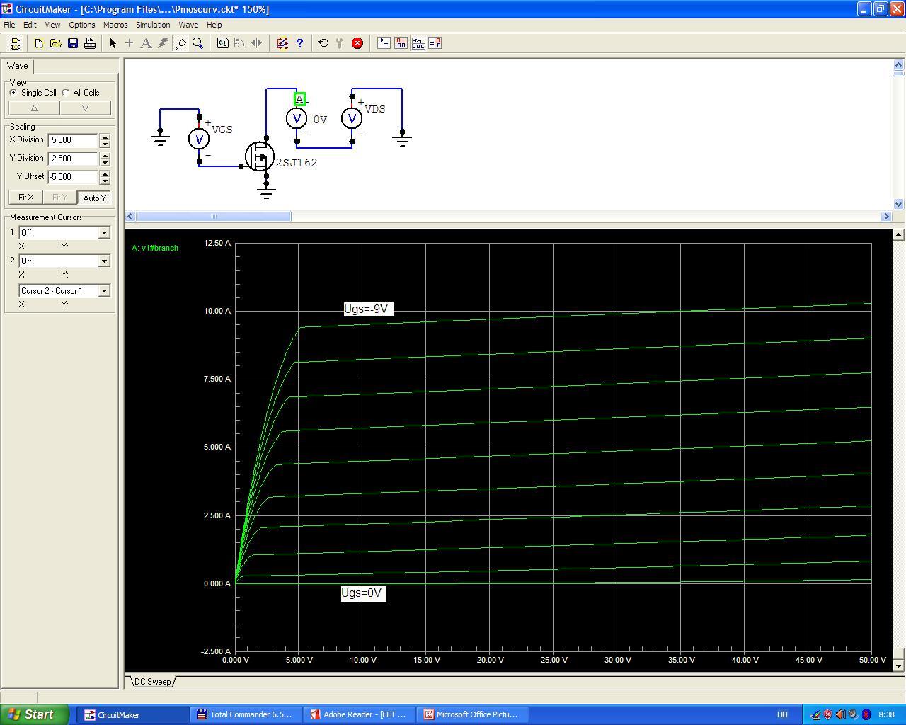

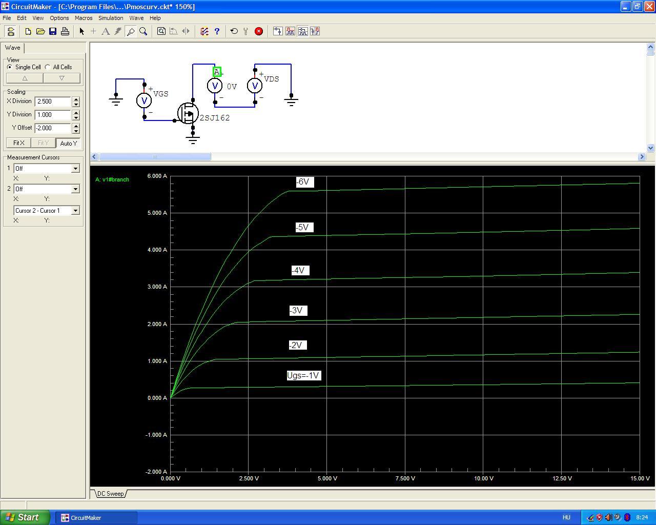

Megnéztem szimulátorban ezeket a laterális feteket, az RDS on 200 mOhm körül van. Ez nem valós, mert az adatlapon 0,7-1,4 S értéket adtak meg. Én hidegen 15V UGS mellett 1V tápfesznél 1,2-1,5A áramot mértem az imént. 60 fok körül gondolom 1 Ohm nagyságú lehet.
(#) Karesz 50 válasza tothbela hozzászólására (») Aug 26, 2025 /
Szerintem egész jól megközelíti az adatlapot. A szimuláció kicsit "szögletesebb", de a meredekséggel nincs gond.
(#) tothbela válasza Karesz 50 hozzászólására (») Aug 26, 2025 /
A meredekséggel minden rendben van, vagyis normális használat esetén teljesen jól szimulálható minden lényegi paraméter. Az, hogy én kapcsolófetként néztem, az még az én bajom. Csak kíváncsi voltam mit mutat a kapcsolásban, ha párhuzamosan kötök vele direkt alacsony RDSon értékű fetet.

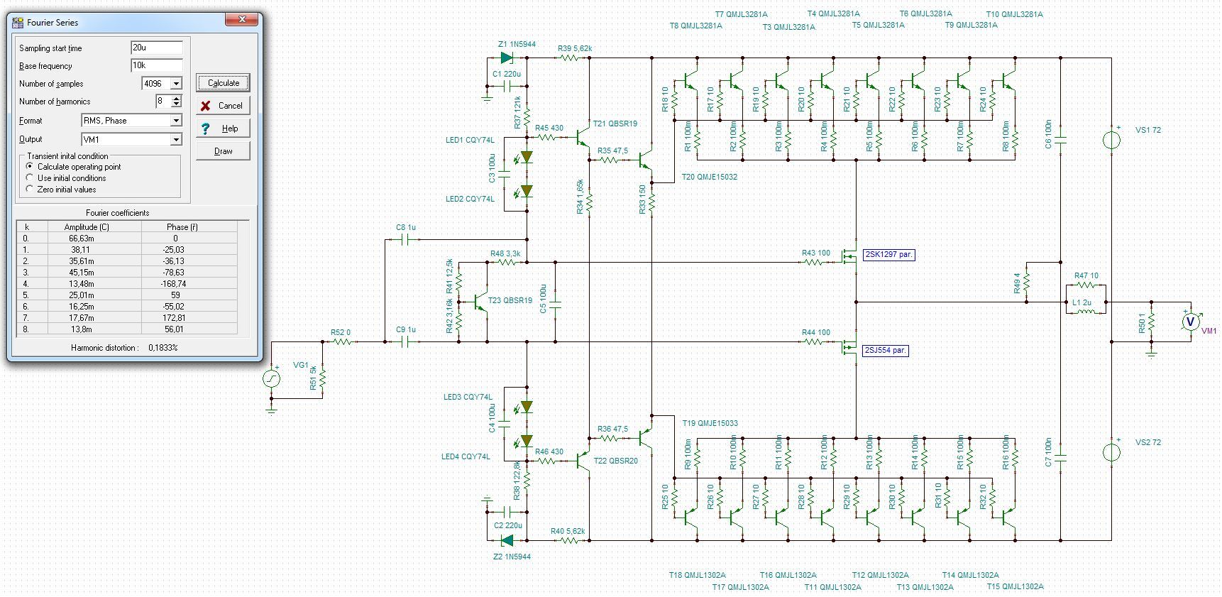

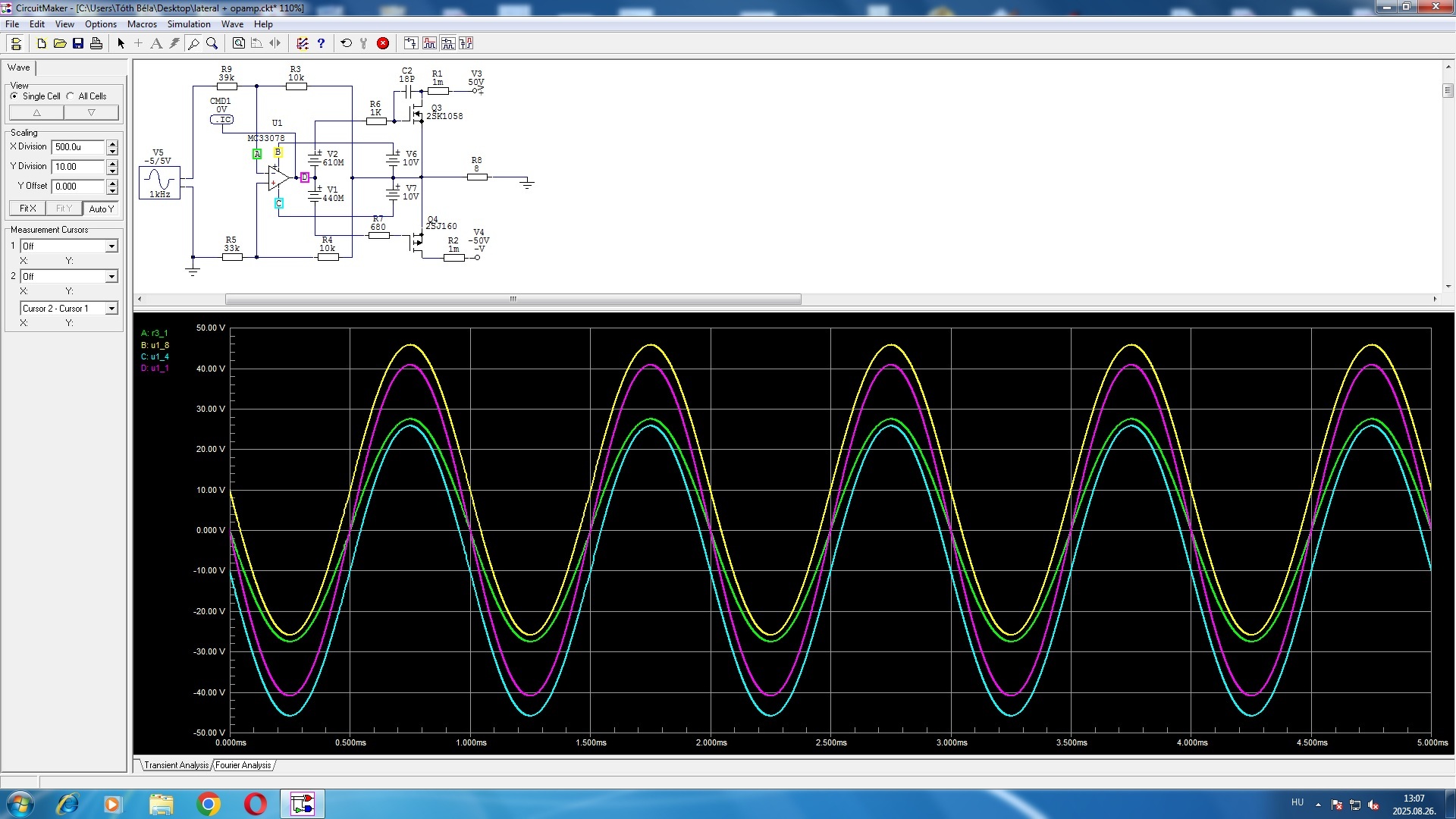

(#) tothbela válasza tothbela hozzászólására (») Aug 26, 2025 /
Megkerestem, majd átrajzoltam laterális fetekre ezt a kapcsolást. Teljes tápfeszig kivezérelhető alacsony tápfeszű opamppal.

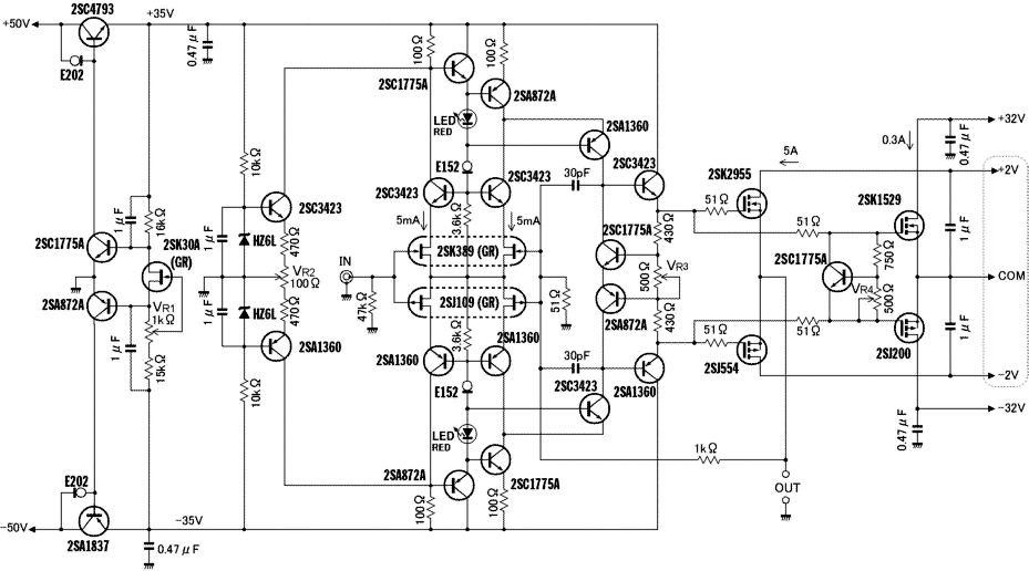

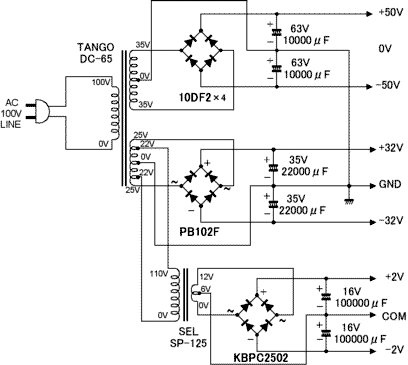

(#) shany válasza shany hozzászólására (») Aug 27, 2025 / 1
"Földelt kimenetű", tápfeszültség utánhúzott, hasonló mosfetekkel ( 2SJ554, 2SK2955 ):
https://www.ne.jp/asahi/evo/amp/J554K2955/index.htm

(#) Karesz 50 válasza shany hozzászólására (») Szept 2, 2025 / 1
Összeraktam a három Alohát hat nap alatt (most dicsekszem), most már egész télen rá fogok érni... valamit kezdeni kell magammal, hogy ne unatkozzak.
Ennek az Asahinak vannak érdekes kapcsolásai. Jó, hogy kitetted ezt a rajzot mert nem találtam a honlap linkjét.
Ez a kapcsolás nem földelt kimenetű, "csak" tápfeszültség utánhúzott, de szellemes. Bár valamelyik Rádiótechnika évkönyvben leközöltek már hasonló kapcsolást (talán Sípos Gyula). Ma már azt gondolom, nincs értelme "A" osztályban járatni a laterális feteket. Azt is gondolom, hogy ezek az Exicon fetek nagyon jók és továbbra is ezekkel fogok építkezni (ha fogok... még nem tudom). Időközben kipróbáltam, hogy fülre a 100mA-es nyugalmi áram beállítás a "legjobb hangú". 50mA-nél érdes lesz a hangja, 200-nál meg van benne valami furcsa. Talán a dinamikája vész el, vagy csattogós hangja lesz... nem tudom, de nem jó sem a nagyobb, sem a kisebb áramú beállítás. Ott kell használni amire ki van találva, a hőmérsékletfüggetlen munkapontban.

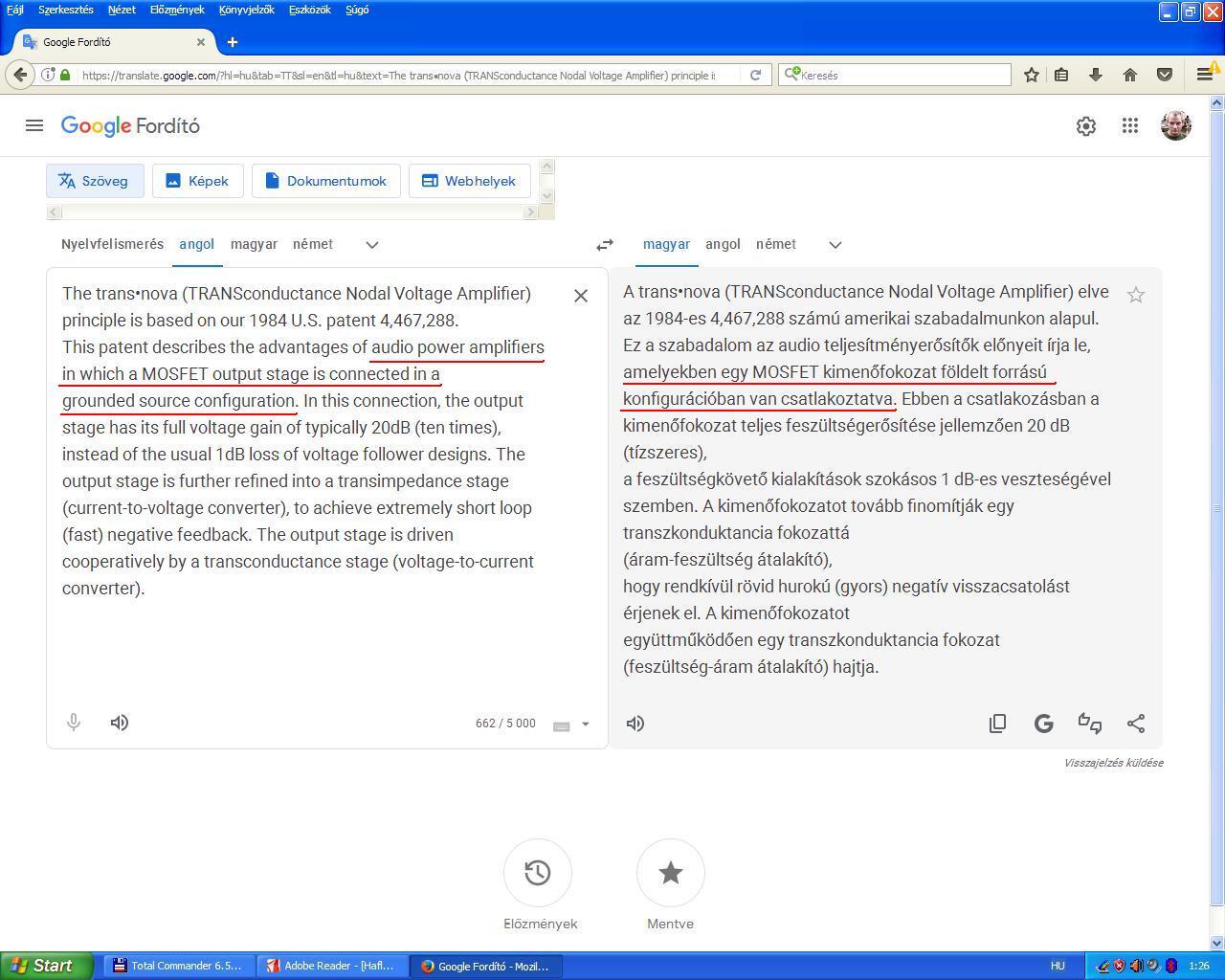

Lehet, én neveztem el "földelt kimenetűnek" (de úgy emlékszem valahol láttam ezt az elnevezést). Arra utal, hogy a végfok kimenete látszólag a földpontra dolgozik (ami persze nem igaz).
Hafler, Trans-Nova erősítőjének szabadalmában "földelt source csomópontú transzkondukcia erősítőnek" nevezi ezt a megoldást. De Ő itt csak a visszacsatolókörre kér szabadalmi védettséget. Lényegében el lehetne nevezni transzkondukcia erősítőnek is, vagy földelt source (földelt emitteres) kapcsolásban működő kimeneti fokozatnak is... vagy máshogy is.

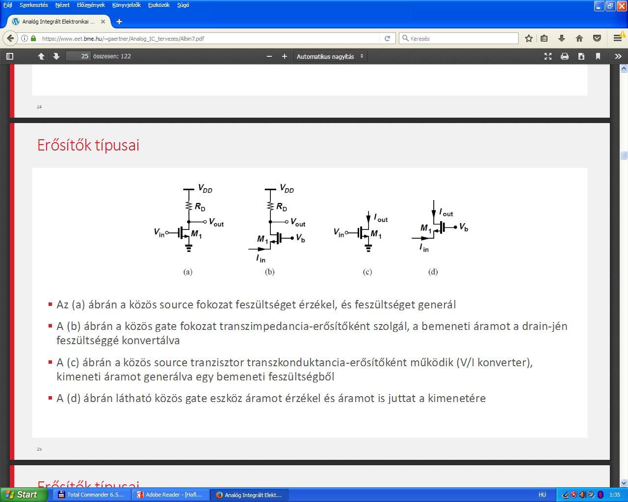

A VAS meg olyan mint az, hogy ma már nem "bótba" járunk hanem "soppingolni", nem kocsmába hanem pub-ba, stb. A régi magyar becsületes neve ennek a feszültség erősítő fokozatnak nagyjelű erősítő volt - de ez kihaló félben van mert szeretünk majmolni. A nagyjelű erősítő szerintem szerencsésebb elnevezés a "hagyományos" kapcsolásokban, mert utal arra, hogy azon a csomóponton (a nagyjelű erősítő kimenetén) megjelenik a végfok teljes (maximális) kimeneti feszültsége.
A "földelt kimenetű" kapcsolásban ez a fokozat hiányzik - a szó hagyományos értelmében - mivel a nagyjelű erősítőnek csak a kimeneti ármerősítő fokozat vezérlőfeszültségét kell előállítania/szolgáltatnia. A feszültségerősítés oroszlánrészét a transzkondukcia erősítő végzi/veszi át (16-40 dB).

Konkrétan: VAS = Voltage Amplification Stage, mint ahogy írtam is az előbb. A kifejezés több évtizedes használata alapján annyival pontosítható, hogy arra a fokozatra használjuk, amelyen feszültségerősítés is megvalósul, valamint a teljes kimenőfeszültséget előállítja. ( nem kell, hogy BJT legyen, pl. full mosfet erősítő konstrukciók is vannak )
Jelen esetben a kimenet földelt source alapkapcsolás, amelynek a munkaellenállása a kimeneti terhelés. A kimeneti terheléssel együttesen alkotja azt a fokozatot amely megvalósítja a VAS funkciót, tehát ez a fokozat a VAS a kapcsolásban.
A kimenet pedig az, ahol a kimeneti jel megjelenik( a földhöz képest ), ahova a terhelés, a hangsugárzó csatlakozik...ez pedig nincs földelve....
Ennyi. Kutyaközönségesen, dráma és líra nélkül.

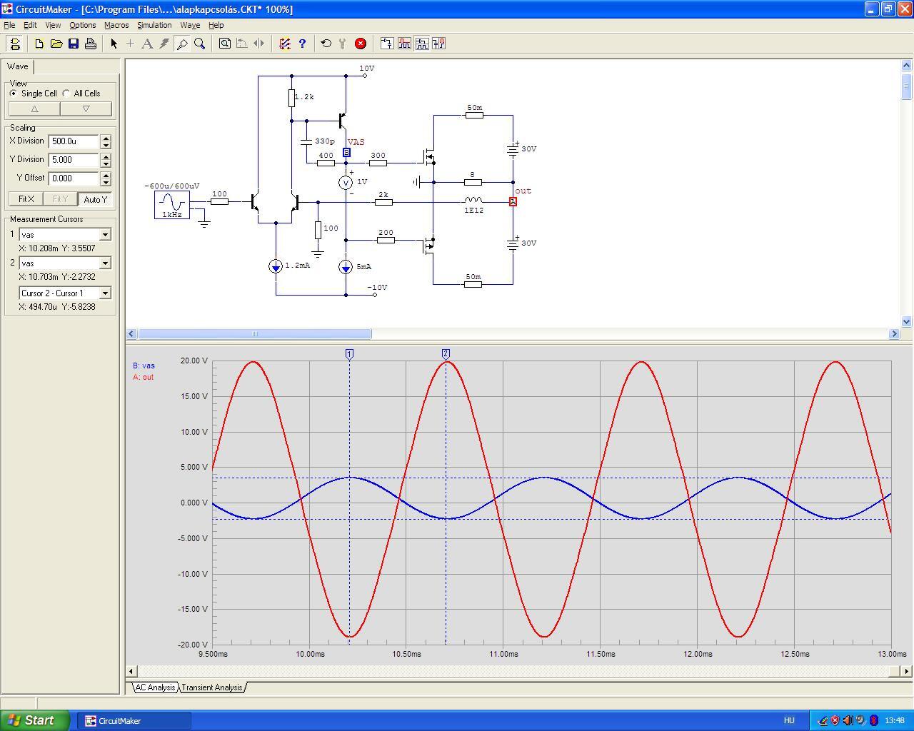

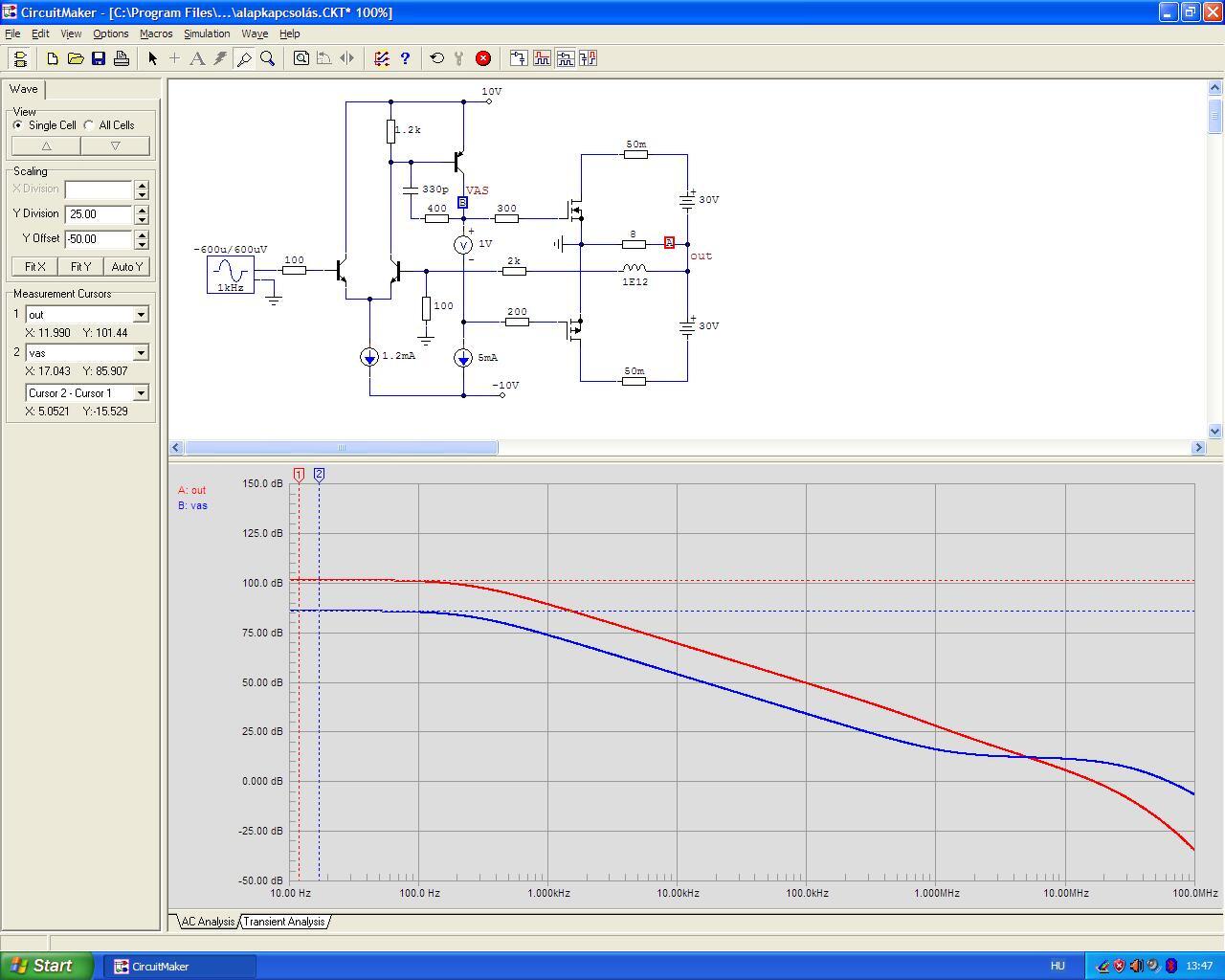

VAS = Feszültség Erősítő Fokozat.
„A kifejezés több évtizedes használata alapján annyival pontosítható, hogy arra a fokozatra használjuk, amelyen feszültségerősítés is megvalósul, valamint a teljes kimenőfeszültséget előállítja.”
Ezt ki állítja így, amúgy? A több évtizedes megszokás?
Mutatok egy alapkapcsolást. A nagyjelű erősítő (amiin itt nem jelenik meg a teljes kimeneti feszültség) 80dB-t erősít (nyílthurkúan), míg a kimeneti fokozat 15,5dB-t.
Akkor most itt melyik a VAS és miért?
Értem, hogy a megszokás miatt a kimeneti fokozat, de nem biztos, hogy ezt el tudom fogadni... ami meg lehet magánügy is... akár.
