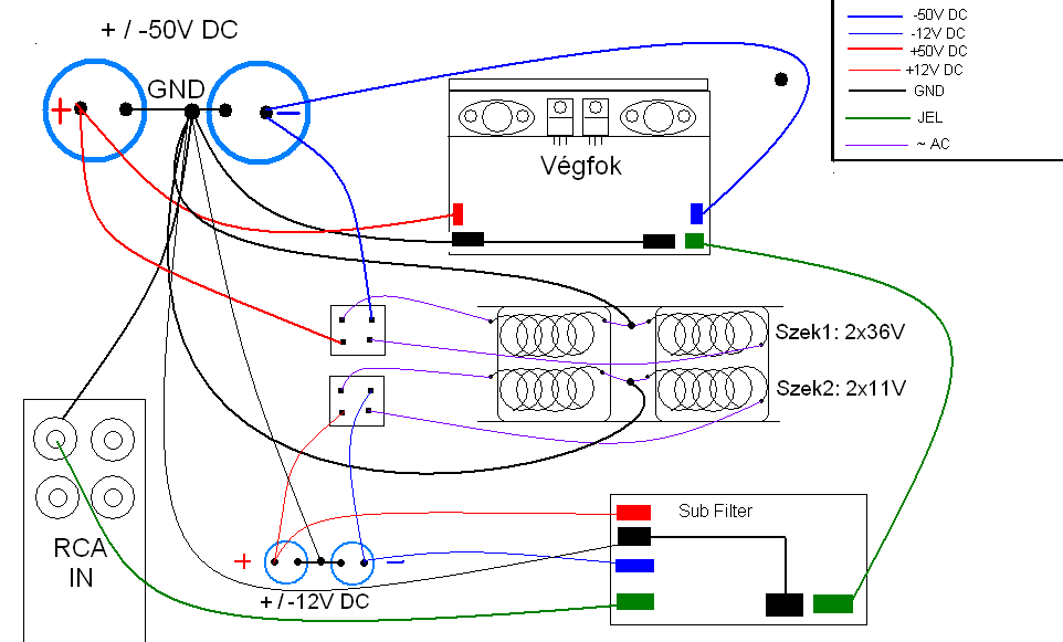

A hifim kapcsolási rajza a következő hozzászólás csatolmányában van: Bővebben: Link Próbáltam PC-ről, a hifi hangfal kimenetéről és a hifi fülhallgató kimenetéről is, de mindig hangosan búgott...

Csináltam egy bekötést, mi hogy van bekötve jelenleg és most így búg ![]() Amikor az előbb jó volt, minden ugyan így volt csak PC tápról kapta meg a feszt a szűrő.
Most azt próbáltam ki, hogy nem kötöttem be a végfokot, a sávszűrőre raktam egy fülhallgatót és a kijövő jel ott még nem búgott. Viszont ha már a sávszűrőről a kimenő jelet ráteszem a végfokra és úgy hangszóróra, akkor már búg.
Van valakinek valami tipje, hogyan orvosolható?
Milyen vezetékkel van összekötve a bemenet és a szűrő, illetve a szűrő és a végfok? Ha árnyékolt, akkor hová vannak kötve az árnyékolások? Van kapcsolási rajzod a szűrőről és a végfokról?
Természetesen árnyékolt kábellel van méghozzá mikrofon kábellel. Valahol földhurok lesz.
A Sáv szűrőről kapcsolás az 1. ide tartozó hozzászólásomban volt: Bővebben: Link A végfok az pedig egy Quad 405 4 Ohm/200W

Na, azért írok, hogy Sprofan kolléga segítségével sikerült kideríteni a búgás okát éssikerült megszüntetni a búgást!
Egy vezetősávot kellett elvágni azon a nyákon, amire a sub filter is rá van tervezve... Köszönöm az eddigi válaszokat a problémámmal kapcsolatban. Mindnekinek földhurok nélküli boldog új évet!
ÁÁ örülök, hogy megoldódott.
Egy kérdésem lenne, szóval a sub fillterben kellett átvágni egy vezetőt, vagy az erősítődben? Ha a sub filterben, akkor leírnád, hogy melyiket? Hátha más is beleakad a hibába.Grat a sikeres buheráláshoz Üdv,
Tulajdonképpen egyikben sem.
Van a sávszűrőm, ami egy nagy nyákra van rátervezve, amin rajta van még koppanásgátló, hővédelem, hővisszajelző, stb és erre a nyákra adok +/-12V-ot és GND-t. És a Sávszűrőhöz vezető GND-t kellett elvágnom közvetlen a sávszűrő előtt. Épp most akarom kipróbálni, a két másik végfokot, amik előtt csak egy bemenetválasztó lesz, hogy azog búgnak-e... Remélem, hogy nem
