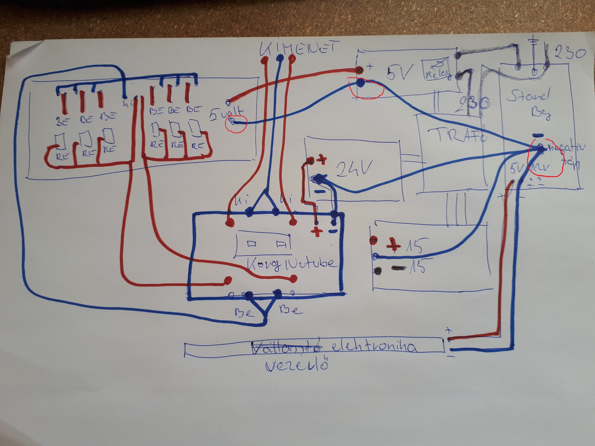

Első képen a sárga kábelek a negatív tápok.
Még egy esetleges támpont, hogy ha a poti fel van tekerve megszűnik a brumm.
(#) tothbela válasza nandika76 hozzászólására (») Jan 18, 2021 /
A bemenetválasztó 5V-os tápfeszültségét a jel GND-vel egy ellenállás köti össze. Érdemesebb lenne kivenni onnét, és az 5V GND-jét valahol a nagyáramú földre tenni. Egy földelési vázlat sokat segítene a hiba megtalálásában.
(#) nandika76 válasza tothbela hozzászólására (») Jan 18, 2021 /
Elméletileg rajta van ha jól gondolom.
Tehát az 5V-nak van stabil GND-je, ez a lényeg. Nem szükséges a bemenet választón is. Azt az ellenállást (legalább az egyik lábát) vedd ki egy próbára. Egyelőre más hibát nem látok.

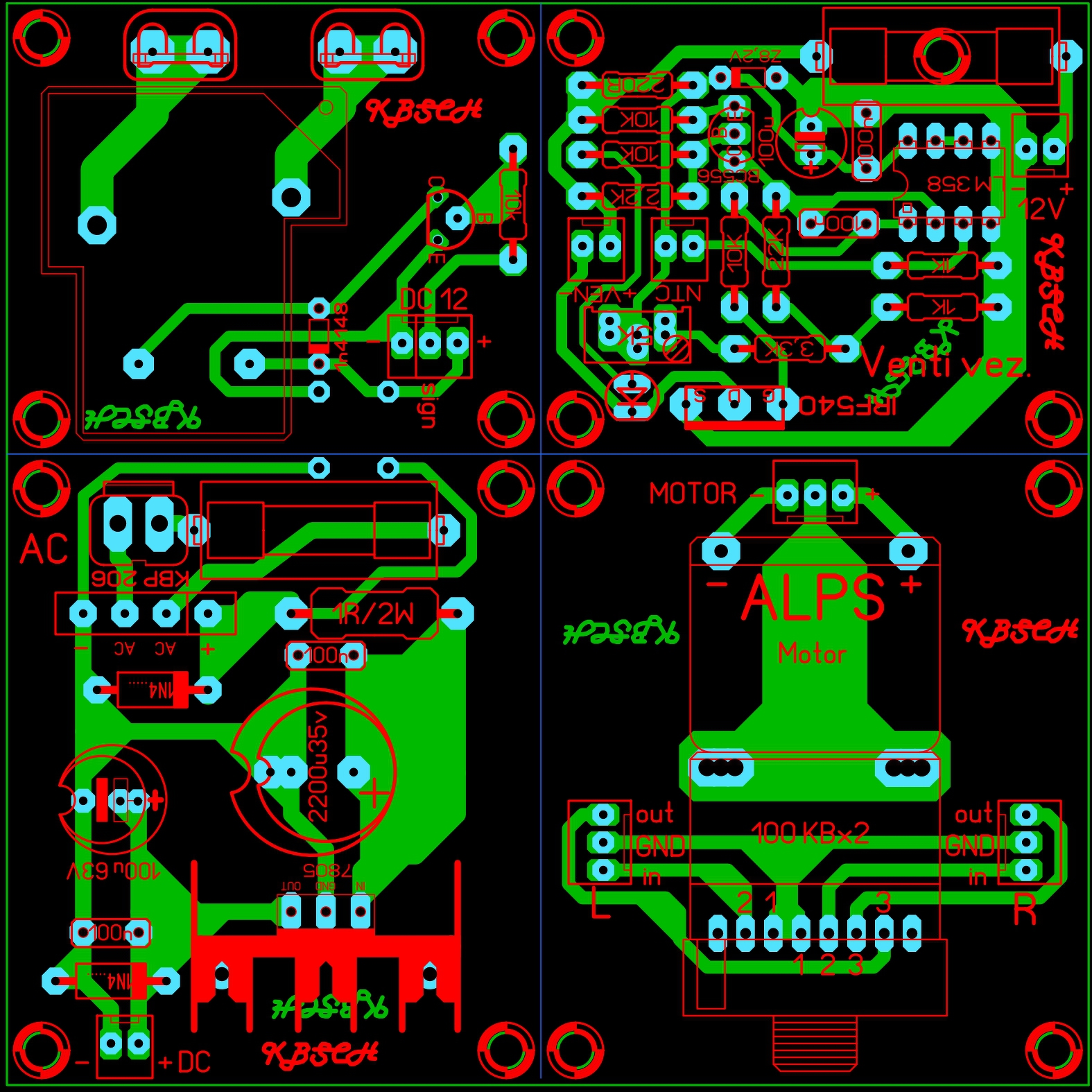

A potinak a panelje így néz ki.
Három dolgot látok még. Az egyik, hogy a földelési csillagpont a készenléti tápra került. Talán jobb helye lenne a +/-15V-os táp közös pontján. A másik ami lehet gond, hogy a bemenet választó relés panelen elég nagy területet ölel körül a jelfólia. Harmadik pedig az , ha jól követem a jel útját, akkor így valahogy van:
Bemenetek,
bemenet választó
hangerő poti
nutube előfok.
Azt írtad, feltekert hangerőnél nem búg.
Nézd meg, hogy a motoros potméter GND-je nem csatlakozik-e valahova még.
Közben látom hogy feltetted a nyákterveket is. A brumm ezek szerint nem a tápon vagy annak GND-jén kering.

Szia! Az 5 V-os panelen mindkét elkó hibásan van huzalozva, ezért elég zajos lehet az 5 V-od. Ettől függetlenül a bemenetválasztóra is kell egy 100 µF kondi az 5 V-ra és itt sem engedhető meg, hogy az áram megkerülhesse a kondi lábát.
A panelek csillagpontra kötését fel kéne számolni! Csak a jel GND kötheti össze a független tápos áramköröket, különben földhurok keletkezik.

Az 5 V-os tápot ne kösd a csillagpontra, ahogy a többi független tápot se!
A bemenetválasztón viszont össze kell kötni a tápot a jelfölddel, mert megszórja a jelet. Kérdés hogyan csendesebb, ha a nulla vagy a +5 V van a jelföldön. De tényleg bontsd a csillagponti bekötést mert a +5 V testelése zárlatot okoz!

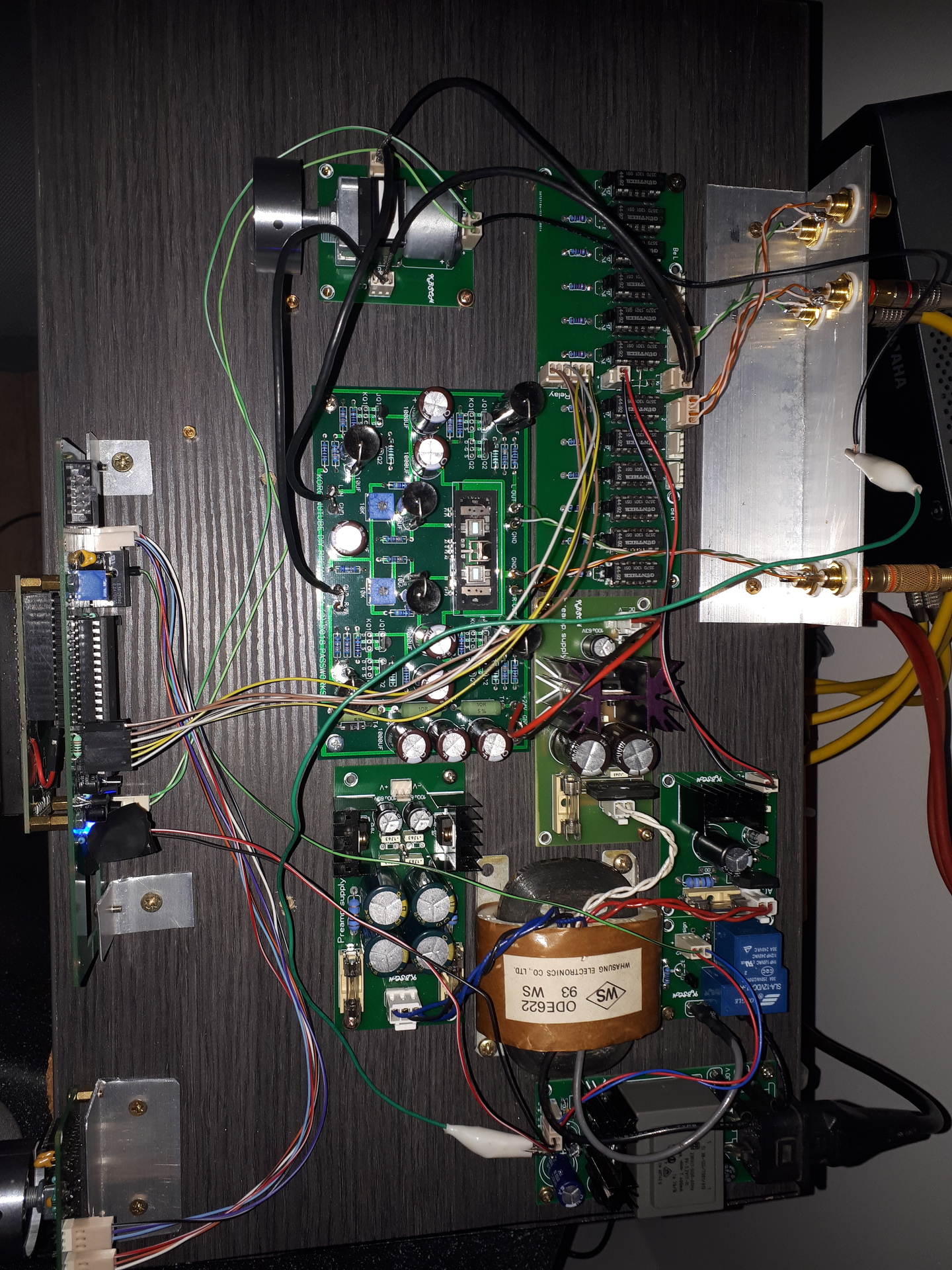

Mindent megcsináltam amit reloop kolléga javasolt. Az 5Voltos táp földjét muszáj összekötni a készenlét földjével, ugyanis prellegnek a relék ha ezt nem teszem meg. Gondolom a vezérlő elektronika földjének közösnek kell lenni a relék földjével.
Mostmár sokkal kellemesebb a helyzet, minimális brumm van. A poti állása szinte mindegy, ha fel van tekerve kicsit megnő a brumm.
Ha kézzel megérintem bármelyik földet, (lehet ez a Yamaha burkolata) azonnal megszűnik a jelenség.
A jelenlegi állapot így néz ki.

(#) Cinema válasza nandika76 hozzászólására (») Jan 19, 2021 /
A készenléti táp csak a vezérlésre megy? Ha igen, akkor nem kell a többivel összekötni-összeföldelni.
Nem jó a közös földpont helye sem. A kimeneti ponthoz kellene a földpontot csatlakoztatni. Ahogy előrefelé megyünk a rendszerben, úgy jönnek sorba az előző fokozat vezeték bekötései. Nem csillagpontba földelünk!
A relék 5V-ról mennek? Ha igen, azok tápját nem kell összeföldelni az analóg résszel.
Szóval nem kötünk mindent össze mindennel.
Az egész rendszer újrakábelezése szükséges. Tessék összecsavarni a vezetékeket!
Ha a brumm makacs, amit a relék behúzótekercse (elektromágneses szórás!) is okozhat, akkor relék helyett más megoldás szükséges.

Közös földelési pont sem probléma, ha jól alkalmazzák. Készenléti táp GND pontja sem maradhat lebegve, földeletlenül, vezérlőáramkör működése válhat instabillá.

Bemenetváltáskor megnő a brumm, ha nincs a bemeneten semmi. Viszont az áthallás ahogy távolodok attól a csatornától amin van jel egyre gyengül de nem lesz nulla. Lehet mégis csak a relés panellel van a gond?

Nem megfelelő huzalozás.., több minden egybeépítve okoz gondot. Meg lehet csinálni jól.
Sajnos egyedi recept nincs, tápoldalon minden tápegység közös pontban kialakított földelés alap.
Táp földpontjairól megfelelő panelek huzalozása fontos, nagy előny ha tápegység trafóján minden tépfesznek külön szekunder tekercs van, vagy külön trafó.
Földhurok elkerülése a lényeg, ha ez sikerül zavarmenetes lesz.

Most kivettem a relés panelt és megszünt a brumm, A poti ugyanúgy benne van.
Lehet a kábelek keresztmecete okoz gondot?
