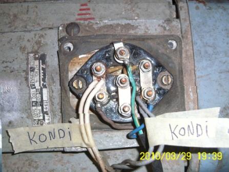

(#) kadarist válasza devil9001 hozzászólására (») Márc 30, 2010 /
Egy indítókondit köss még rá, amelyet egy nyomógombbal (vagy nyomógomb működtetésű relével) kapcsolsz a motorra az indításkor.
(#) devil9001 válasza kadarist hozzászólására (») Márc 30, 2010 /
Köszönöm a gyors választ! Relé nélkül nemkivitelezhető a dolog? Úgyhallottam hogy anélkül is meglehetoldani valahogy! ? Rakokfel eggy képet a motorol.
Mondom, hogy nyomógombbal. Kézzel nyomod, amikor indítasz.
Igen értelek! De inditórelénélkül nem megy? Az indítót hovákötöm?
A te ujjad lesz az indító. Amikor indítasz, a nyomógombbal rákapcsolod a motorra az indítókondit. Ennyi. Amikor felpörgött, elengeded a gombot. Kész, örül mindenki, a motor forog. Kézi megoldásnál nem kell indítórelé.
