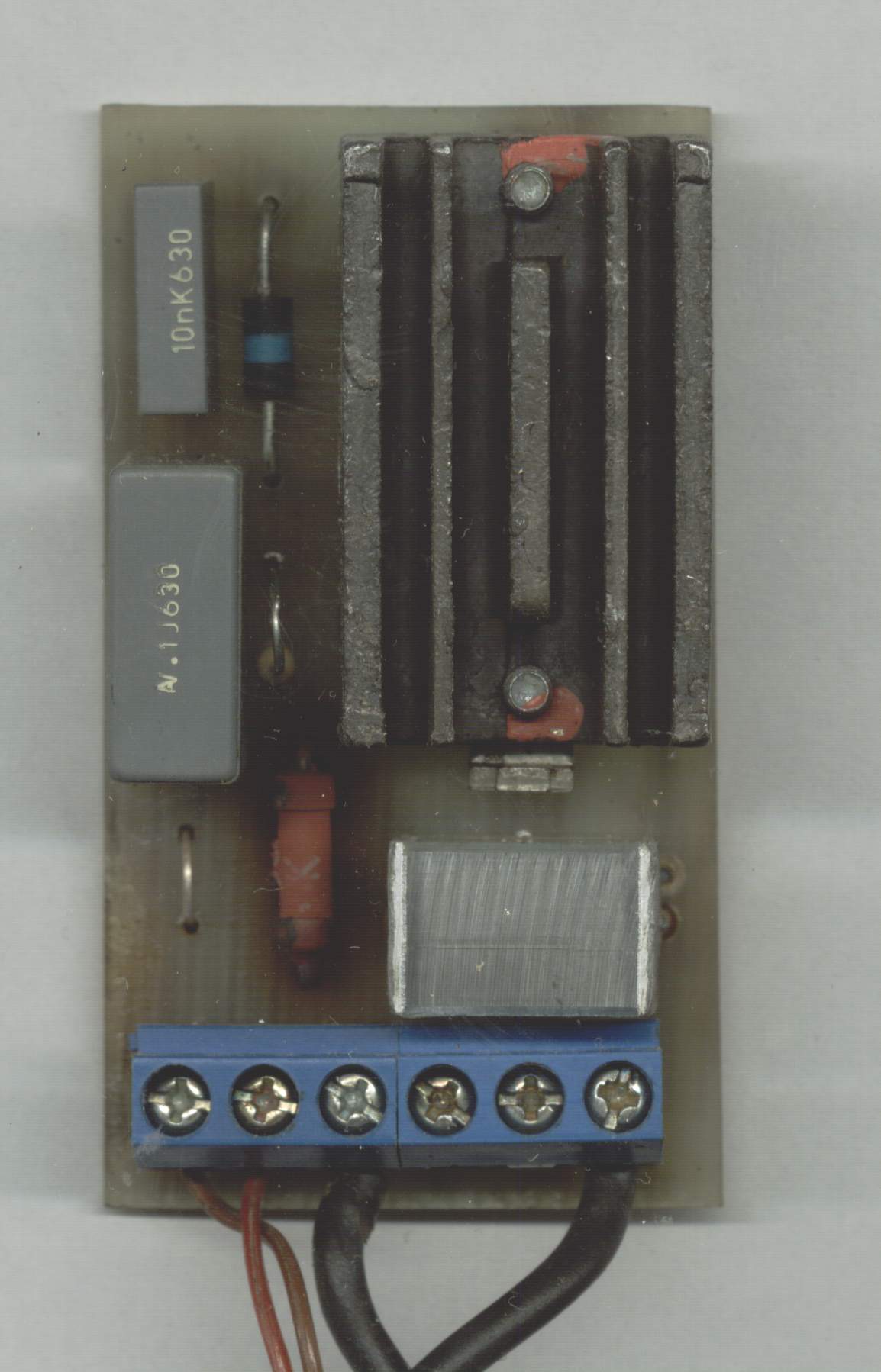

(#) vicsys válasza deguss hozzászólására (») Jan 31, 2006 /
Igen, ez pontosan jó! Ezt építettem meg a szobai ventinek, hogy nyáron tudjak aludni. Olyan halk volt, hogy lehetett a hőségben is aludni. Ha tutira akarsz menni, tegyél hűtőbordát a triacra!

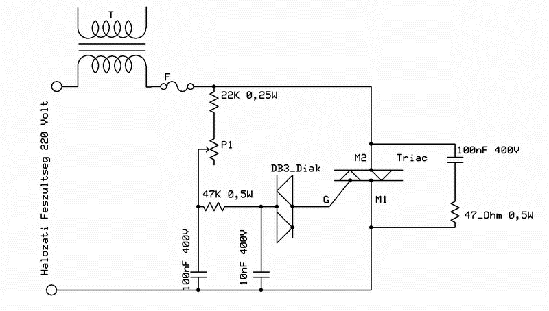

(#) _JANI_ válasza Resident hozzászólására (») Feb 1, 2006 /
Szerintem a neked egy fázishasításos teljesítmény szabályzó kell.
Fázishasításos teljesítményszabályzó.
Roppant egyszerű és ezért könyű megépíteni.
A triaccal paralelkötött RC tag, a triac gyújtása és az RF zavarok kialtása miatt kell. Ha nem kell a teljesítmény nullára leszabályozni, a potival párhuzamosan kell kötni egy trimmetr és ezzelfogod a minimum feszültség értékét beállítani.

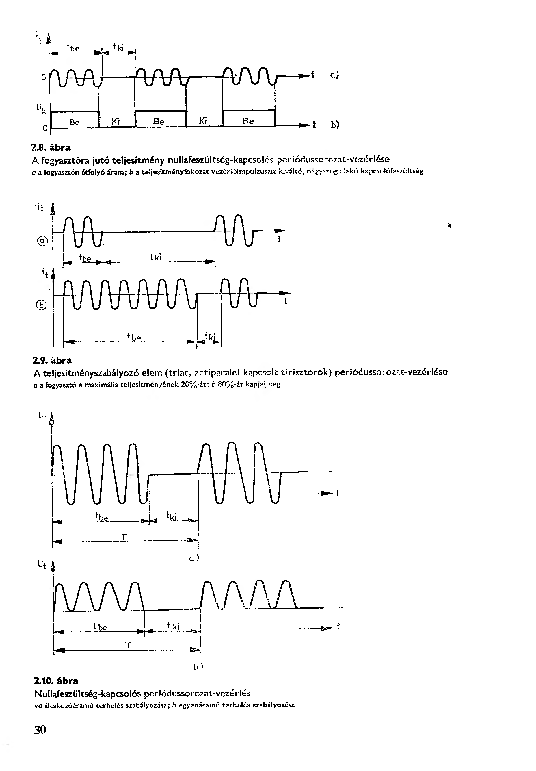

Nos, nekem elég lenne ha mondjuk felére, vagy negyedére csökkenne a fordulatszám, ha így egyszerübb megoldani. Ezért arra gondoltam, hogy lehetne-e olyat csinálni, hogy csak minden második szinusz jelet kapja meg, és ezáltal változtatni, és ha igen hogyan?

(#) _JANI_ válasza luigi hozzászólására (») Nov 20, 2007 /
Elvileg S gyakorlatiag is megvalósítható az általad elgondolt szabályzás.
(Bár szerintem, inkább OHM-os fogyasztókhoz lenne jó...)
Csak egy nullátmenetkapcsolású szilárdtestrelé és egy vezérlőáramkör kell, ami a póluspárokat számolgatja és vezérli az SSR-t.
Azza vigyázni kell, h. az induktív fogyasztó (Kivéve az UNI. sorosmotort) nem kaphat egyenáramú összetevőt! PLD: trartós vagy részleges pozitív vagy negytív hullámokat... mert az leégetheti a tekercseket.
Szerintem egy "PICI" PIC (PIC12F508, PIC12F509) jó lenne erre a célra. Mert az a kevés láb elég lehet a feladatnak... Kettő tápfesz. Egy hálózati szinkron bemenet. Egy (esetleg kettő) kimenet az SSR-(ek)-nek. S három nyomógomb bemenet, PL: FEL - LE, STOP funkciók, vagy egyéb vezérlési megoldás.
(S néhány kapsolási rajzon a PIC "közvetlen" vezéli a triakot. Igy az mégjobban egyszerűsödik. Itt csak a megfelelő gyújtásszögről kell gondoskodni a program időzítéseiben.)
Remélem tudtam egy kis ötletet adni.
Hagyományos logikai kapukkal - áramkörökkel is megoldható lenne a feladat.
De az nem lenne enyire egyszerű és elegáns. :no:
A gyújtásszőgvezérelt teljesítmény-(feszültség)-szabályzóval azért sokkal egyszerűbb.
Legfeljebb nem potival hanem választókapcsolóval és trimmerrel állítod be a kimenő teljesítményt.

Közben találtam egy könyvet, amiben van valami a témáról, csak beszerezhetetlen IC-k vannak benne.
Mellékelek egy képet a könyvből, valami ilyesmire gondoltam.

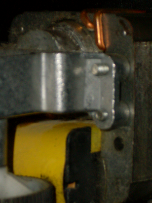

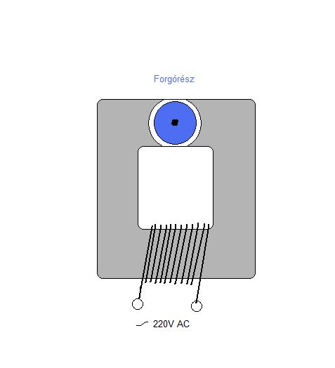

Egy 220V AC-ról működő ventilátor fordulatszámszabályzását kéne megoldanom. A motorja 35 W teljesítményű. Csatoltam egy rajzot hogy hogyan néz ki a motor felépítése. A forgórészről viszont nem tudok semmit, mert az egy olyan tömör fémhenger, látszik rajta hogy öntéssel készült. Valami triakos megoldásra gondoltam, PIC-vel kíméljetek mert ahoz szellentésem sincs. HELP
(#) Imi65 válasza PiperR hozzászólására (») Jún 25, 2008 /
A rövidre záró réz gyűrűkről megfelejtkeztél. De látjuk, miről van szó. Én úgy oldanám meg, hogy valami(ke)t sorbakötnék vele. Pl izzó, ellenállás, kondi. Hogy mekkorát? Mérd meg az áramfelvételét, és ahhoz méretezd. Aztán próba.
Egyébként a forgórész nem öntött, hanem lemezelt, és "kalitka" van benne aluból. Csak jól beöntötték műgyantával, vagy lakkal.

(#) PiperR válasza Imi65 hozzászólására (») Jún 25, 2008 /
Hali, igen van benne réz gyűrű is, bocsi kifelejtettem . Én potival szeretném megoldani a szabályzást, csatoltam rajzot talán jólehet hozzá, ezzel a transzformátor lehet szabályozni, én ennek a helyére gondolom a venti motorját, mert végülis azon is egy trafó van.
