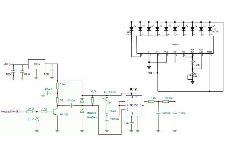

(#) banyaiakos válasza druxter hozzászólására (») Jún 15, 2009 /
Manyoc linkje jó de ha már induktív jeladót használunk akkor lehet egyszerűbb is igaz ez csak LED-es... Itt a megszakitó helyére tesszük az indukciós jeladót. Ha kell kisebb ellenállásokat is tehetsz a bemenetre. Maximális fordulaton beállítod hogy minden LED világítson és kész is
Remélem segithettem.
