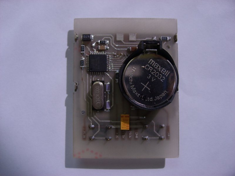

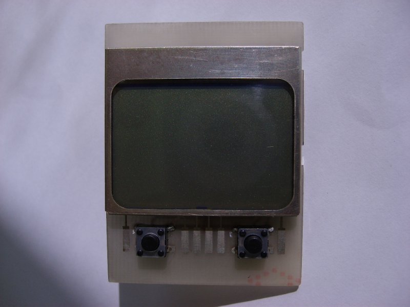

Köszi, de már nekiálltam a linken említett fordulatszámmérőnek. Amúgy ez sem rossz, de terepen kissé bonyolult a használata. Ha valakit érdekel a téma, akkor majd beszámolok a fejleményekről.
(#) weend hozzászólása Júl 24, 2009 /
Elkészült a mű, egyelőre program nélkül. Találtam egy kedves kollegát itt a fórumon (mamut) aki segít a programozásban. Természetesen a működésről is beszámolok majd.
