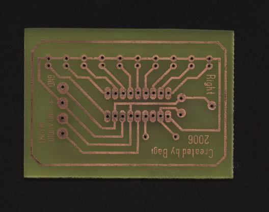

A nyák meg....
Ilyen erős, ilyen..
ILyen réteges, fűrészelésnél büdös...

(#) eSDi válasza KeserűCukor hozzászólására (») Ápr 17, 2006 /
230V-os pákához tökéletes a dimmeres megoldás is.
csak azt nem tudod mekkora hőfokra melegedett fel.
Ez a nyák üvegszálas.
Ha ezt is felszedi akkor igen csak fűthet. Nekem még nem sikerült üvegszálas nyákról lemelegíteni a rezet.
Vegyel egy jobb fajta ónt, ha már nem sok van a gyantásból és ezt tedd el tartalékba. A fluxos 100x jobb és könnyeb vele forrasztani.
