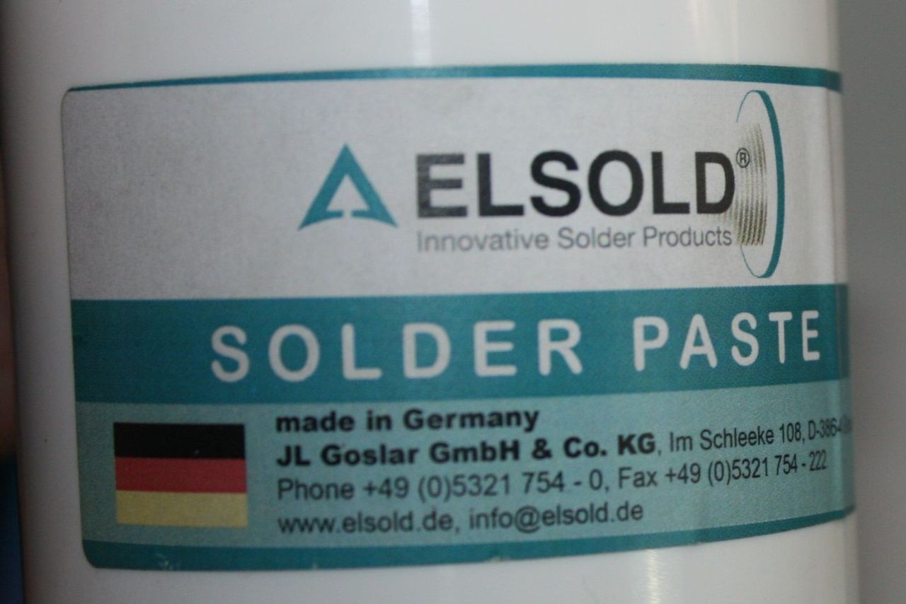

(#) kivancsi4 hozzászólása Máj 19, 2013 /
Az alábbi képeken az általam megvásárolni óhajtott forraszanyag látható. A kérdésem az lenne , megöregszik-e idővel , ha lezárva a hűtőben tartom, mivel ez a mennyiség számomra több évre elég lenne ,ha eltartható minőségromlás nélkül. A dobozán két időpont látható, a gyártási és a lejárati, mennyire kell ezt komolyan venni(mármint a lejárati időt)? Van valakinek tapasztalata evvel a pasztával? Előre is köszönöm a választ.

(#) joetaylor válasza kivancsi4 hozzászólására (») Máj 19, 2013 /
Ami a képen van az már igen csak le van járva ne vedd meg, vagyis pénzt ne adj érte.
A paszta romlása a bekeverés után pár nappal már számottevő, az újrakeverés nem hozza az eredeti minőséget /ez tapasztalat/. Ha otthonra kell akkor nem jelent ez akkora problémát mert egy kis folyasztószer hozzáadásával ismét használható, bár nem tökéletes csak jó lesz.
Az állott paszta szétesik, nem alkot homogén keveréket sokszor csomósodik is. Ezzel a konkrét termékkel nekem sajnos nincs tapasztalatom viszont 500 gramm igen soká fog elfogyni.
Én is általában lejárt pasztát használok mert nem akarom kidobni

(#) kivancsi4 válasza joetaylor hozzászólására (») Máj 19, 2013 /
Köszönöm ,hogy megosztottad a tapasztalataidat. Az eladótól kérni fogok mintát, amennyiben hajlandó és küld , valamint megfelel a minőség , és az árban is megegyezünk, veszek belőle egy kisebb menyiséget és megírom az én véleményem erről a termékről.
