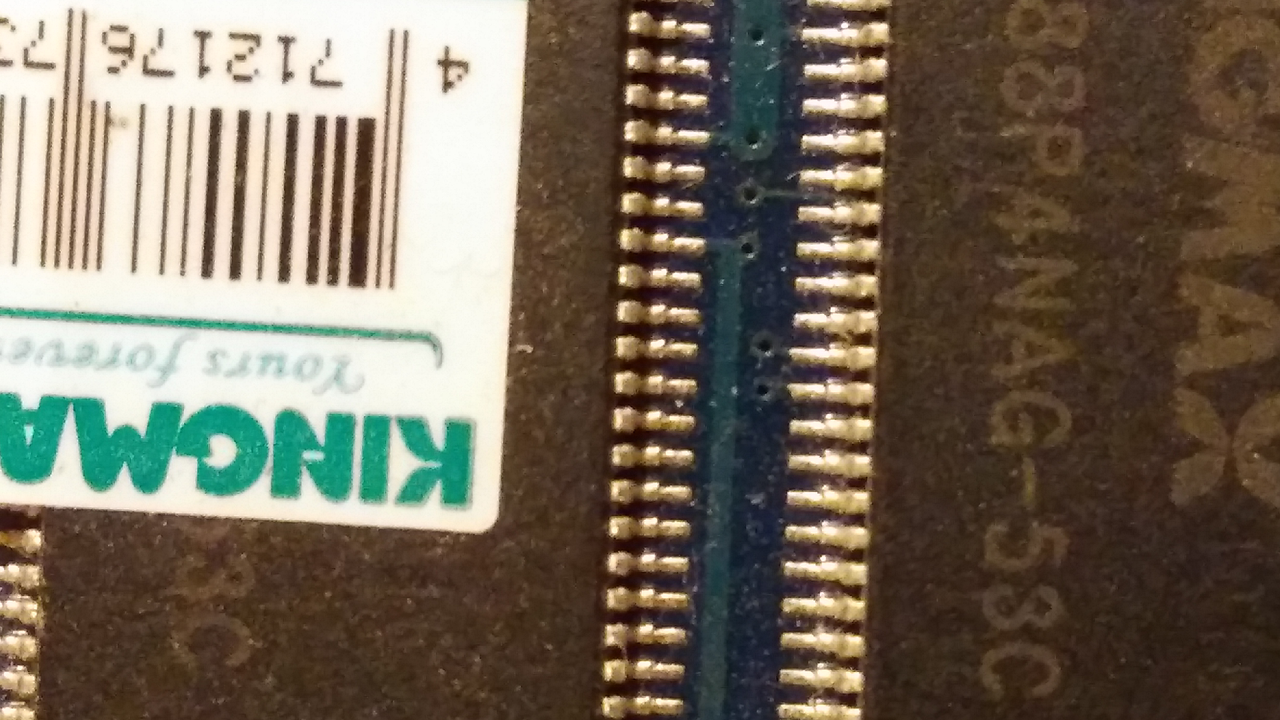

Üdv: Korrában már kérdeztem a nagyitómat hogy lehetne megoldani hogy ne csillogjon a ic lábaik,forrasztási dolgok.
Nos kipróbáltam pár müveletet de nem jutottam előrébb. Amik voltak ajánva. NDS és a társai nem váltak be. CPL csak egyfélit tudtam, de azzal sem igen. Az UV -val sem nem jó. Egy kicsit megkésve a hogy van kis idő. Köszi, MIlyet ajánlotok. ami jő vóna esetleg.
Szia. Visszaolvastam, meg megnéztem a kamerás képet. Az lesz a gond, hogy a kamera belövi a fényerőt és a kontrasztot automatikusan, egy sötétebb részhez és emiatt túllövi a világosabb részeket. Próbáld meg a kamera fénymérését a teljes képernyőre állítani, vagy állítsd be manuálisan. Próbálkozhatsz még a célterület mellé tett nagyobb felületű fehér, vagy törtfehér papírral esetleg... -vagy szórt fénnyel.
A hozzászólás módosítva: Feb 9, 2016
Köszi. Már eléje is próbáltam minden féle képen de nem jött be. Csak sötétebb lett alig lehetett valanit látni, de akkor is azért picit csillogot.
Még próbálkozom nemadom fel akár hogyan is. Hátha.
A polárszűrőt forgattad? Forgatásra változik a kép.
Igen az ist megpróbáltam, de nem vettem igen változást rajt.
Van még lehetőség, nem is túl drága dolog, softbox házilag: YouTube.
Pedig az csak megvilágítás kérdése. Ez csak egy mobilos fénykép, lámpafénynél fotózva, de még ez is jobb, mint a kamerás képed.
