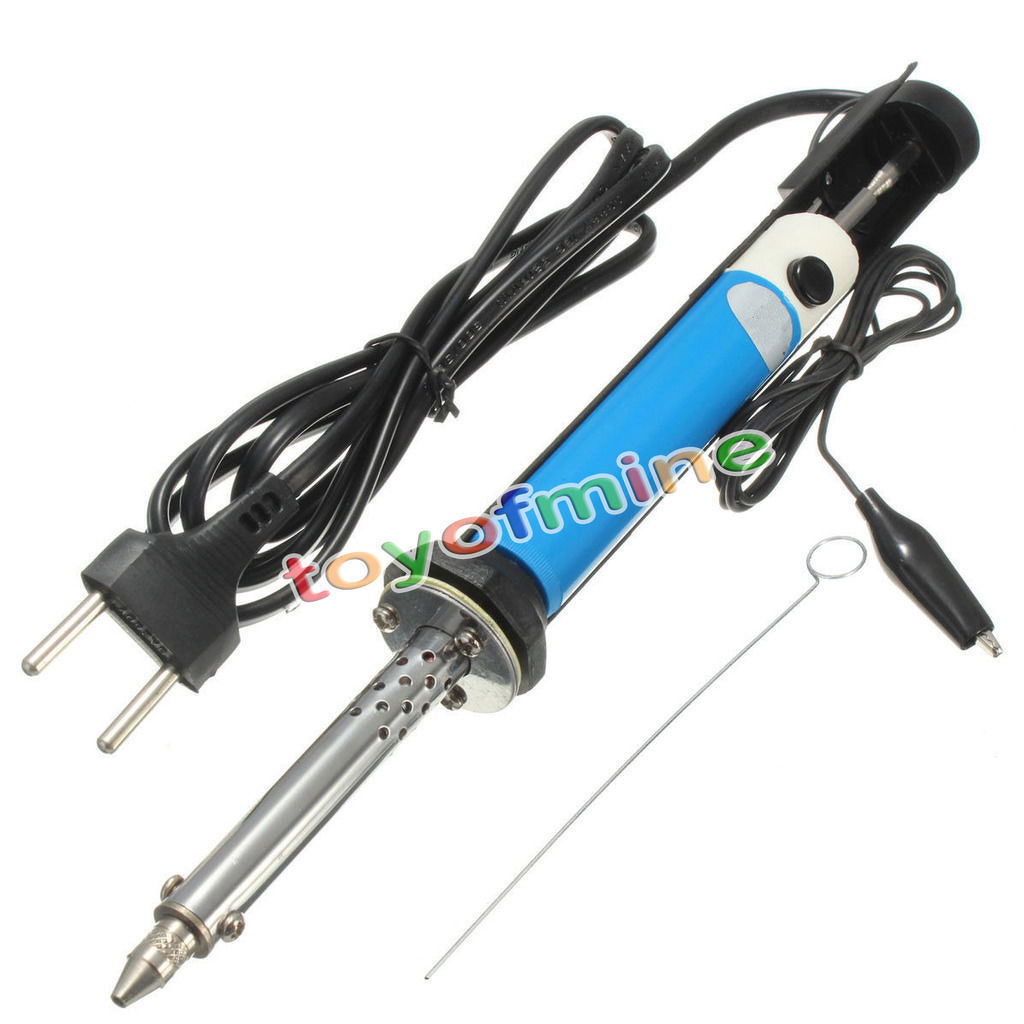

Kipróbáltam az olcsó kiforrasztó-ónszippantót. Nagyon jól vizsgázott.
Igaz a kiforrasztó fejen 2mm-es lyuk van, de így is kiforrasztottam vele 2db. 40 lábú dip ic-t.
Hátrányok:
.. a felszívott ónt nem tudom kiszedni(még nem akartam szét szedni) ezért kiráztam belőle. Jó sok kijött.
.. kicsit túlmelegszik a tövénél, de nem vészesen. Nem állandó használatra találták ki, de nekem tökéletesen bejött.
.. a kiforrasztó fej lyuka 2mm-es és kisebbet sem lehet kapni. Lecsavarozható, de a menet egyedi. Majd gyártok hozzá kisebbet, ha szükségem lesz rá.
Röviden ennyi!

(#) Pixi válasza gerry hozzászólására (») Dec 29, 2015 /
Szia,
Nekem is volt ugyan ilyen, és nekem sima M4-es menet volt rajt, és egy weller szívó hegyből csináltam hozzá. Mivel az külső menetes volt, így levágtam, majd fúrás után vágtam bele 4-es menetet és hibátlan lett! A tapasztalatom az, hogy figyelni kell a hegyre és a csőre amin át felmegy az ón, mert a magas hőfok miatt "besülhet" a csőbe vagy a hegybe, és akkor nehéz belőle kiszedni.
Sajnos ez a kiforrasztó eltört, mert véletlenül rácsuktam az ajtót! Lett egy másik, aminél ugyan úgy 4-es menet volt, igaz ahhoz már két hegy volt, de a kicsi is még nagyobb volt mint a weller. Szerintem ez a legjobb legolcsóbb kiforrasztó. Már csak egy hőfokszabályózás kellene bele és tökéletes lenne!

(#) gerry válasza Pixi hozzászólására (») Dec 30, 2015 /
Köszi az infót! Vettem egy tartalék fejet hozzá és abba akartam beletekerni az M4-es menetfúrót, de már az elején elakadt azért gondoltam, hogy nem szabvány a menet, de ha majd rákerül a sor akkor jobban szemügyre veszem. A hőfok tényleg jó lenne állíthatóra!.

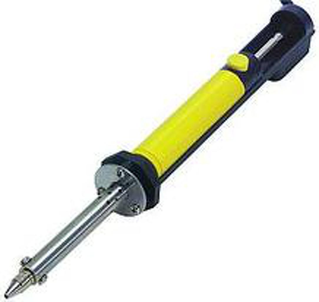

(#) Pixi válasza gerry hozzászólására (») Dec 30, 2015 /
Vedd le a hegyet róla és a 4-es anya rá kell hogy menjen. Nem hiszem hogy nagy variáltak volna vele az évek alatt.
Ilyet vettem másodszorra, ez annyiból másabb, hogy két fej van hozzá, meg húzó rugós. Hőfokot nem néztem melyik mennyire melegszik fel. Mondjuk annyiból jobb a magasabb hőfok hogy nem kell ott tartani másodpercekig ha vastagabb az alkatrész lába, vagy nagyobb a forrpont.

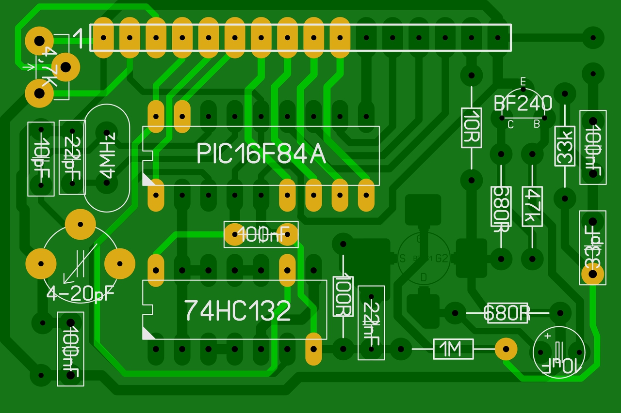

Terveztem egy 2 oldalas NYÁK-ot, (leginkább gyakorlásból)
A kérdésem, hogy ez mennyire megvalósítható? A forrasztásra gondolok, mert van ahol az alkatrész mind két oldalát be kell forrasztani. (aranyszínű forr szemek)
Ez lehetséges? Vagy hogyan szokták csinálni furatgalvanizáláson kívül?
(#) vzoole válasza szucsistvan123 hozzászólására (») Jan 1, 2016 / 1
Mindent csak onnan köss be ahonnan forrasztani is tudod.
A hozzászólás módosítva: Jan 1, 2016
(#) szucsistvan123 válasza vzoole hozzászólására (») Jan 1, 2016 /
Itt akkor csak az IC-kel van a gond.Majd precíziós foglalatot használok, azt be lehet mind 2 oldalról forrasztani (remélem).
A terv kinézetéről mi a vélemény? Most kezdtem el NYÁK-ot tervezgetni, azért kérdezem.
(#) rascal válasza szucsistvan123 hozzászólására (») Jan 1, 2016 / 1
Én azt szoktam csinálni, ha csak az alkatrész oldalon keresztül tudok odavezetni egy sávot az alkatrész lábához, hogy tőle pár mm-re leviszem a forrasztási oldalra ahol átkötéssel összekötöm a két oldalt. Ritkábban azt is megcsinálom, hogy a felülről elérendő láb furatát picit nagyobbra veszem, és az alkatrész lába mellé egy levágott alkatrész lábat meghajlítva betűzök, amit fent a vezető sávhoz, lent pedig az alkatrész lábához és/vagy a lent folytatódó sávhoz forrasztok.
(#) Ge Lee válasza szucsistvan123 hozzászólására (») Jan 2, 2016 /
Ez a PIC-es frekimérő ha jól látom. Ennek én SMD-set terveztem, nem kell neki kétoldalas nyák.
(#) szucsistvan123 válasza Ge Lee hozzászólására (») Jan 2, 2016 /
Köszi a választ!
Tudom, hogy 1oldalasal is megoldható.
SMD ellenállásból mekkora méret kellene neki? 1206? (Még nem forrasztottam SMD-t, azért kérdezem, hogy ne a legkisebbet válasszam).
(#) gerry válasza szucsistvan123 hozzászólására (») Jan 2, 2016 / 1
1206-os méret megfelelő. Ha jó a szemed és a pákád, akkor kisebb is mehet!
(#) szucsistvan123 válasza gerry hozzászólására (») Jan 2, 2016 /
Köszi a válaszokat!
(#) Chipmunk1960 válasza szucsistvan123 hozzászólására (») Jan 2, 2016 / 1
Szia, Elég széles a pad ahhoz, ha nem nyomod be tövig a foglalatot, az oldalról adagolt ón vékony heggyel melegítve körbefussa.
(#) szucsistvan123 válasza Chipmunk1960 hozzászólására (») Jan 2, 2016 /
És a kinézetéről mi a vélemény?
