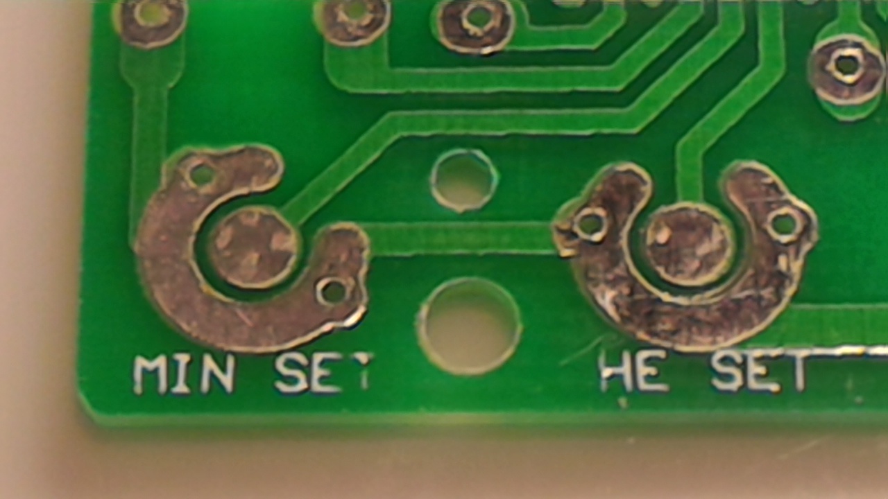

(#) balazs19 hozzászólása Márc 15, 2017 /
Összeépíthető D:I:Y: kisrádiót építek össze. A nyomógombok alatti érintkezőkre azt írja a használati utasítás, hogy "5 piece patch are using a transparent glue,do not solder ,clean the board before paste."
Ezek szerint ne forrasszam, hanem ragasszam ezeket a kis rugózó kerek pöcköket?
Ha igen ,milyen ragasztóval? Jó erre a Tescos ragasztópisztoly? Nem fog az elengedni a nyomogatástól?
Esetleg a két pöckét a másik oldalról odaforrasztanám?
Minden segítséget köszönök szépen.
(#) Massawa válasza balazs19 hozzászólására (») Márc 15, 2017 /
Pillanatragaszto, epoxy, stb jo.
(#) marty9228 válasza balazs19 hozzászólására (») Márc 15, 2017 / 1
A "transparent glue" alatt szerintem cellux vagy tixo átlátszó ragasztószalagot értenek.
Egyszerűen illeszd a helyére és hajtsd el a lábait a másik oldalon(első kép).
Ha nem elég hosszúak a lábak, egy picivel nagyobb méretű ragasztóval ragaszd le magát a lemezt(második kép, jobb felső sarok).
Remélem tudtam segíteni.
Így keress rá : Bővebben: Link
