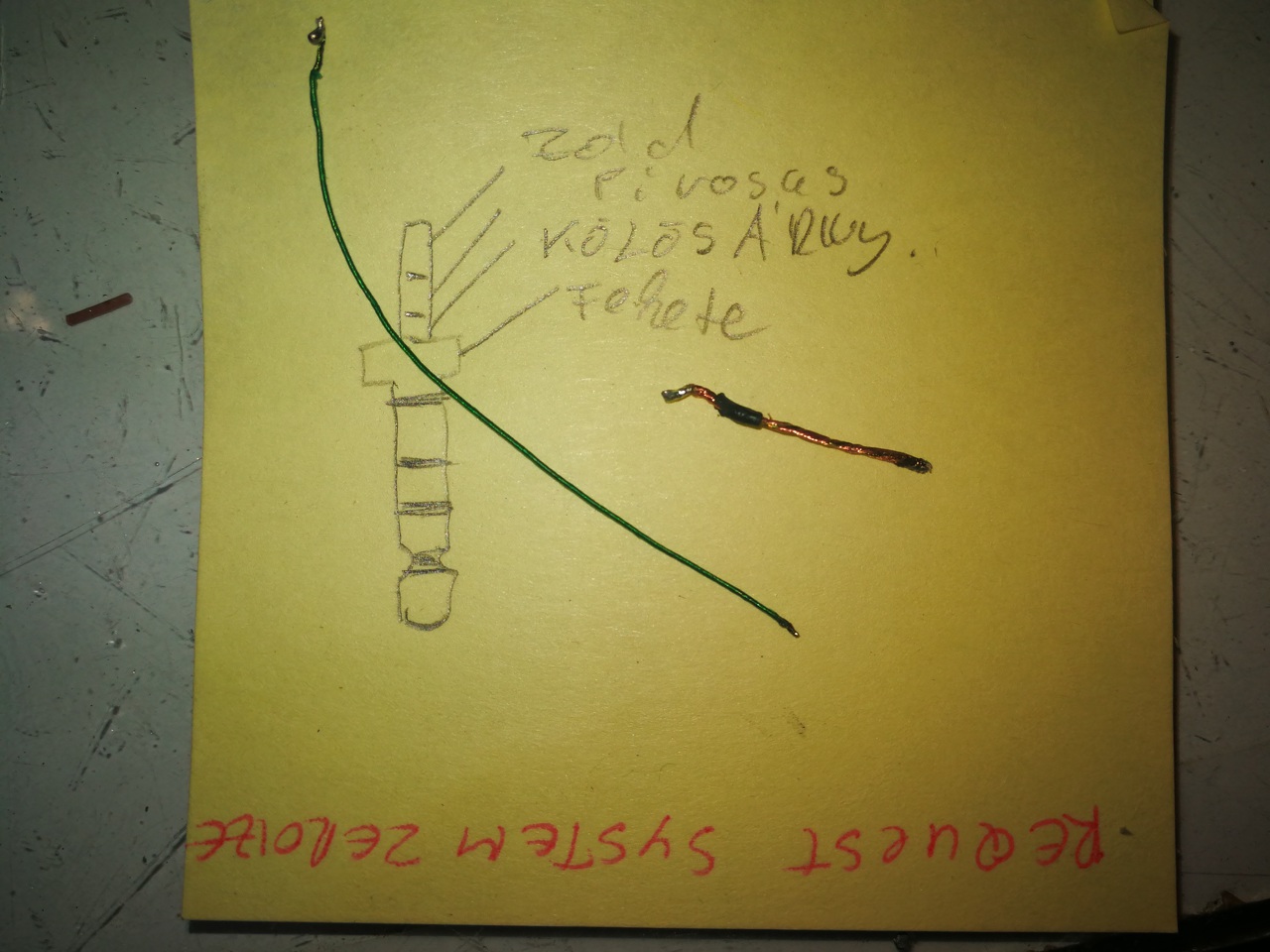

(#) Gabó hozzászólása Márc 7, 2017 /
Adott egy relatíve jobb fajta füles, és vissza kellene a jack dugót forrasztanom. De elakadtam, hogy a vezetéket, hogy tudnám úgy beónozni, hogy nem égetem szét, az ón is befogja, és oda is tudjam a csatira forrasztani. Ezt a lakk réteget vagy mit, mivel lehet szépen eltávolítani?
(#) kadarist válasza Gabó hozzászólására (») Márc 7, 2017 /
Szia! Pengével lekaparod vagy gázlángban leégeted és utána bőségesen adagolt folyasztószerrel és inkább alacsonyabb hőmérsékletű pákával valamint ólmos ónnal forraszd fel.
(#) Chipmunk1960 válasza Gabó hozzászólására (») Márc 7, 2017 /
Talán óvatosan öngyújtó.
(#) Gabó válasza Chipmunk1960 hozzászólására (») Márc 7, 2017 /
Az öngyújtó nem a legjobb, mert kormol :/
kadarist:
Talán a legjobb ha valami óngolyóba nyomom a végét míg le nem ég, és utána folyasztószer és ón használat lesz a nyerő. Sajnos a szikés kaparás nem jó, mert véknyak a szálak.
(#) Bakman válasza Gabó hozzászólására (») Márc 7, 2017 /
Nekem még soha sem sikerűlt úgy leégetnem semmivel a lakkot, hogy a művelet után forrasztható legyen a vezeték. Szurkolok!
(#) rascal válasza Gabó hozzászólására (») Márc 7, 2017 /
Én meg azon csodálkozom, hogy egy füles vezetékén minek van lakk? Ez sodrott vezeték? Egy eres, pl. trafóból visszamaradt vezetéket én tűreszelővel szoktam megtisztítani, esetleg finom csiszoló vászonnal sodort vezetéket is meg lehet annyira pucolni, hogy már lehessen forrasztani.
(#) Gabó válasza rascal hozzászólására (») Márc 7, 2017 /
Mivel nem a sima 100ftos füles, aminek a vezetéke olyan is, na azon nincs lakk szigetelés, de ami jobb, az lakk szigetelésű és műanyag (vagy valami hasonló) finom szálak közé/köré van szőve, a hajlékonyság, és a strapabíróság miatt. Itt az erek így vannak elszigetelve egymástól.
(#) Gabó válasza Bakman hozzászólására (») Márc 7, 2017 /
Na sikerült a műtét. Nekem úgy sikerült, hogy a leg laposabb és nagy felületű pákahegyet betettem a pákába vízszintesen, csináltam rá egy kis dombot ónból. A lényeg, hogy mindig legyen rajta folyasztószer, vagy jó gyantás ón. Így nagyon szépen leoldotta a lakkot és rendesen ónozódott.
A képen valamennyire látszódik.
Remek! Úgy tűnik, a mai lakkok gyengébbek. Amikor utoljára így próbáltam, a lakk fittyet hányt a pákára, az egyéb módszerek pedig odaégették a lakkot a vezetékre, a végén maradt a vakarás.
Az elképzelhető, hogy gyengébbek. A füles se bírta addig mint az elődje, de sajnálom kidobni, mert ahhoz képest, hogy "agybadugós" jó a hangja, (nem ez az egyhangú kínzóeszközként használható verzió, mély és magas hangok terén teljesen jó ahhoz képest) és nem kényelmetlen a viselése.
A mostani új telefonhoz kapott fülesnek sincs a hangjával bajom, de akkora a feje, hogy a fülem megfájdul tőle hosszabb távon :/ Már csak a csatlakozóhoz kell kitalálnom valami jófajta kábeltörés megoldást.
