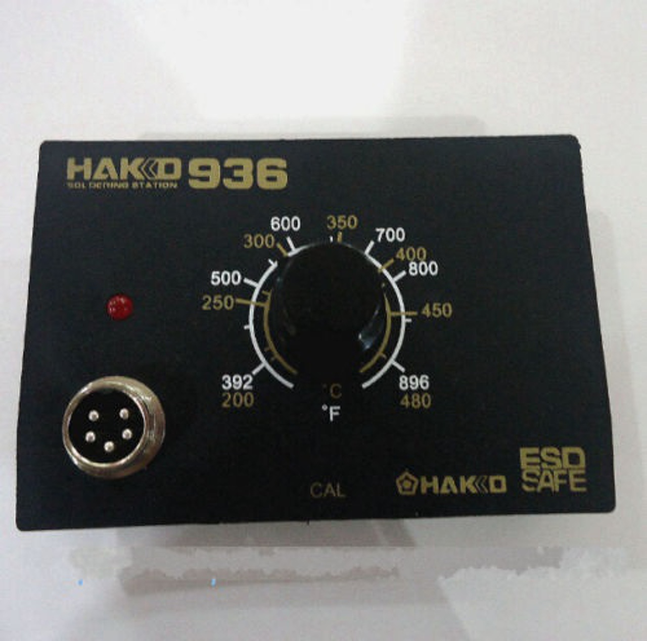

(#) patkany hozzászólása Ápr 6, 2017 /
Meg akartam úszni a kalibrálgatást, ezért rendeltem kínából egy 907 vezérlőt. Gondoltam praktikus, csak 24V AC neki, oszt csá, hagy szóljon, skálázott előlap, csak egy doboz neki és kész is. Ma volt az első bevetése, de megtréfált. Úgy félidő tájt a munkámnak elkezdett vacakolni. Arra lettem figyelmes, hogy vörös a páka hegy. Hőfokot rögtön minimumra teketem, és ekkorba hideg zuhany: a piros led tovább virít, csak fűt a páka. Gyors kihúzom a vezérlőböl, hagy hüljön le. De viszadugva ugyan az. Na akkor kikapcsoltam a vezérlőt is. Utána egy ideig bírta, de megint el kezdte enni a fene, nem kapcsolt ki. Kis pihi után, megit bekapcs, hőfok minimumon. A páka szépen ki/be kapcsolgat, bár voltak érdekes puslogások. De úgy alapjába véve, jól működött. Na ekkor gondoltam, adjunk neki, vissza vettem a hőfokot üzemi értékre, fűt, fűt, fűt... és nem kapcsol ki.
Legutolsó próbálkozásnál már minimumon sem kapcsolt ki.
Szóval olcsó húsnak hígy a leve. Eddig megelégedéssel voltam minden kínais vackommal, de itt kicsit beletenyereltem a kakiba.
Két eset van. Vagy a hőelemet eszi a fene, vagy a szsbályzót. Pákából van másik, igaz nincs madzag még rajta, szabályzóból nincs másik.
Ha a szabályzót eszi a fene, akkor vagy a szutyok triak, vagy a komparátor a hunyó.
Nem lepne meg, ha az opamp is szemétre való lenne, és az is gerjedne.

Én egy ilyet vettem, és hozzá két pákát (utánzatot). Az első próbánál páka vörösizzásig, a triac kézzel nem érinthető, majd vékony füstcsík a panelról. Azzal a mozdulattal vágtam is a szemetesbe az egészet (jó kis Weller trafót nem).

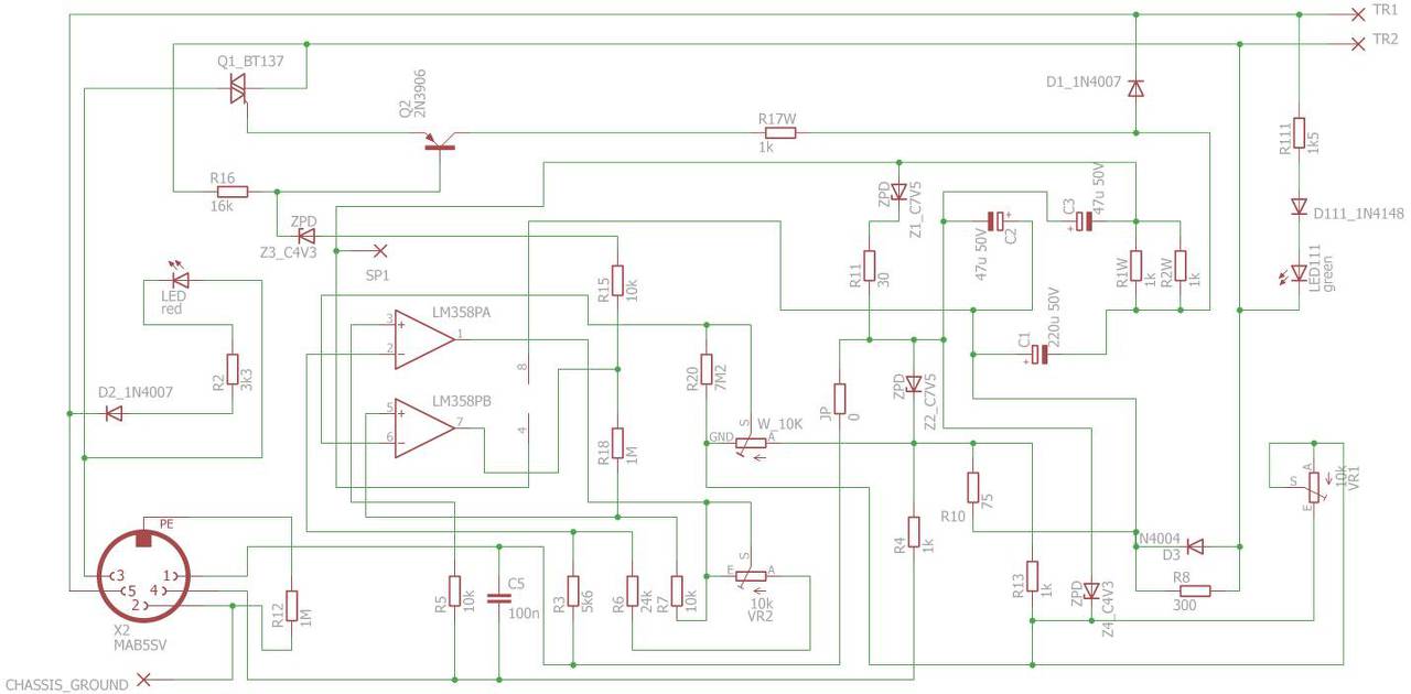

Aztán másnap kikotortam, és visszafejtettem a kapcsolást. Köze nincs az eredeti Hakko-hoz, viszont elég egyszerű, és működőképes, de pár dolgot cserélni kell rajta. És nem mindegy, milyen páka van rákötve, termoelemes vagy termisztoros. Ennek megfelelően kétféle panel is létezik, de azt nem kötik, a vevő orrára, melyiket kapja. A legtöbb a termisztoros pákához való (mint ez a képen), viszont a legtöbb utánzat páka meg termoelemes. Sajnos a komparátor ezt nem tudja magától megkülönböztetni, és nem mindegy, hogy 2-3 vagy 50-60 ohm körüli ellenállást figyel.
Végül vettem eredeti Hakko fűtőbetéteteket termisztorral (persze ez is mind hamisítvány volt, de legalább jó). Ezzel hibátlanul megy a vezérlő, sőt, egész jól kalibrálható. 300 foknál állítottam be, a skála két szélén nem téved 10 foknál többet. Ennek örömére vettem hozzá "eredeti" üres Hakko dobozt is, es most van egy jó kis Hakko (-nak látszó) forrasztóállomásom, kb. 7e Ft-ból (meg a méreg, és az idő, amíg a sz@rból várat építettem). Már csak pár jó hegyet kell találnom, mert azok között is több a hitvány.
(#) patkany válasza NGY hozzászólására (») Ápr 7, 2017 /

Csatoltam a rajzot - csak ahogy hirtelen bevertem eagle-be, aztán sokat már nem szépítgettem rajta. Pár kisebb változtatás már benne van (pl. 1M ESD ellenállás betéve, C2-C3 47µF a 22 helyett, nem lényeges, de hasznos, én tettem bele egy bekapcsolásjelző zöld LED-et, szépen elfért a piros fölött kb. 10 mm-rel, a panel minimális átalakításával), de nincsenek benne a finomhangoláshoz az új értékek, pl. R6 nálam 47k lett, azzal lehetett pontosan kalibrálni, az R10 150 ohm lett, nem kell annyira feszíteni a zenert. Nagyjából ennyi. Nem látszik a rajzon, de a triak hűtőbordáját nagyobbra cseréltem, egyúttal pótoltam a hővezető pasztát is ...
A lényeg: egyutas egyenirányítás után két kondival a táp kettévágva az IC-nek. A páka hőérzékelője egy feszültségosztó alsó tagja, az első opamp erősíti ennek a jelét (ezekkel az értékekkel termisztort vár), a második opamp hasonlítja ezt a zéneres referencia-feszültségre kötött potméterről levett értékkel, és hajtja meg a triakot kapcsoló tranzisztort. A triak közvetlenül az AC-ról üzemel, a kapcsoló tranzisztor egy szál diódáról. Egyszerű, de azért itt-ott nem túl elegáns, lehetne még polírozgatni.

Na, kiderítettem és kipróbáltam, hogy a vezérlőt eszi a fene, vagy a pákát. Szerencsére a pákát.
„Sajnos a komparátor ezt nem tudja magától megkülönböztetni, és nem mindegy, hogy 2-3 vagy 50-60 ohm körüli ellenállást figyel.”
Itt találtam eltérést. A "rossz" páka hőeleme 60 Ohm, a jóé 47 Ohm. Ez különös! De kalibrálási baj lehet. Ezzel a +13 Ohmmal már nem bír a komparátor. Bár azt nem is néztem, hőhatására változik-e? Mert lehet, hogy "beragadt" a hőelem, ugyanis ellenállás változásnak lenni kéne hő hatására. Csak nem tudom, hogy melyik irányba mozdul. Tudomásom szerint emelkedik. Így ha már a hideg pontja is is eleve nagyobb, akkor nem csoda, hogy nem kapcsol ki!
Kérdéses, hogy mennyi lehetett az ellenállása, mikor használatba vettem...
Most a cserepákát lemértem, működik ahogy kell, ha majd bedöglik netán ez is, akkor már van referenciám.
Egyébként köszi a rajzot, bár elég kusza...
