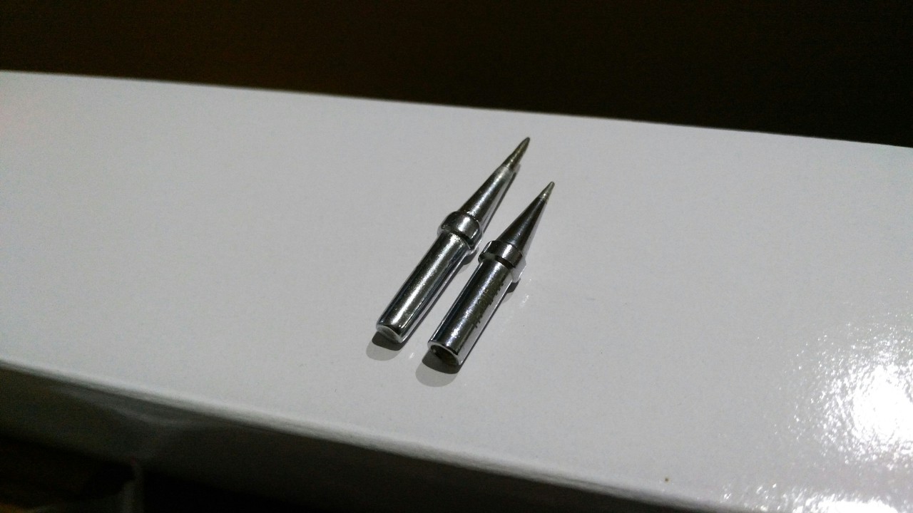

(#) davtsik1 válasza berkesandor hozzászólására (») Jan 25, 2018 /
Pontosan melyik típusú weller jó bele, mert amit vettem ET-H, az csak képen hasonlított (méret meg nem volt megadva) de nem jó hozzá.
(#) berkesandor válasza davtsik1 hozzászólására (») Jan 25, 2018 /
ET-S -t tettem be, úgy hogy a hegy alá tettem egy 4 mm vastag 5 mm átmérőjű aluhengert, ezzel megszorul, és alulról is átvezeti a hőt.
A hozzászólás módosítva: Jan 25, 2018
Ebben az esetben jó lesz enyém is ezzel a hézagos megoldással. Azt hittem gond nélkül passzol bele.
Kerestem egy alu szegecset, abból levágtam egy korongot, nem variáltam túl.
(#) Ge Lee válasza davtsik1 hozzászólására (») Jan 26, 2018 /
A kattogós weller hegye passzol bele, semmit nem kell ekecselni rajta de erről is írtam nemrég.
(#) berkesandor válasza Ge Lee hozzászólására (») Jan 26, 2018 /
Az ET-S hegyeket barteroztam, ezért kellett az alu korong.
(#) Ge Lee válasza berkesandor hozzászólására (») Jan 26, 2018 /
Az ET sorozatnak keskenyebb a pereme vagy miért nem áll meg benne?
