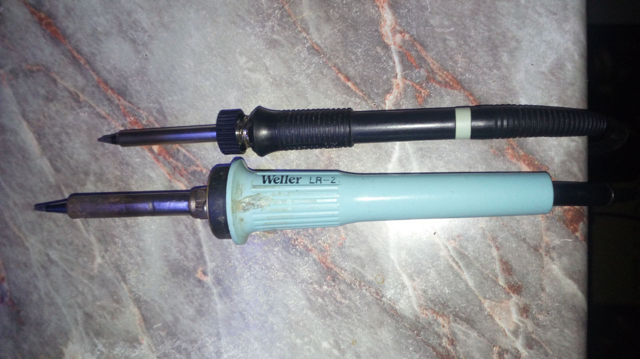

(#) Johnny0004 válasza freddyke hozzászólására (») Jan 11, 2018 /
Szia! Nekem van LR21-es pákám is, nagy forrpontoknál, ahol mondjuk sok vezeték van beforrasztva pl. pc táp, bizony behűl akár 20 fokot is, persze megolvasztja simán, meg ugye utána felfűti magát. Meg sokat nem számít, mert ha nem lenne a kijelző nem is érzékelném, csak a kérdésedre írom, hogy egy 80W-os az egész más. A WSP80 max 5 fokot hűl le, ha nagyon nagy a felület, de azonnal rátud fűteni, van tartalék bőven.
Egyébként a TCP Wellerbe bele lehet tolni az LR21 érzékelőjét, és egy állomással szabályozható a hőfok, persze ET hegy is kell akkor hozzá, viszont érzékelőt szinte lehetetlen használtban találni, újban meg nagyon drága.
Szóval a lényeg akár elég is lehet az 50W, csak szabályzás nélkül fix hőfokot tudsz csak választani, nyílván itt sokan használnak 50W-os pákát, én mindenképp nagyobbat javasolok, de ugye ez saját döntés, és sokszor főleg anyagi kérdés is. Egyébként érdekes úgy emlékszem a Solomon ugye 48W-os, és az nem hűlt vissza ennyire, nem tudom miért, talán lomha az öreg Weller. (Persze az is hozzá tartozik, hogy az öreg Wellerek hihetetlen élettartammal rendelkeznek, az enyémet múlt héten bányásztam elő a fiókból, a fűtőbetét vezetékei el voltak törve, így rövidek voltak, összepakoltam, megtoldottam vezetékkel, és zsugorcsővel, bele a termisztort, és kitudja mennyi sok üzemóra, és év után működik még mindig, pedig nagyon elhasznált mindene. )

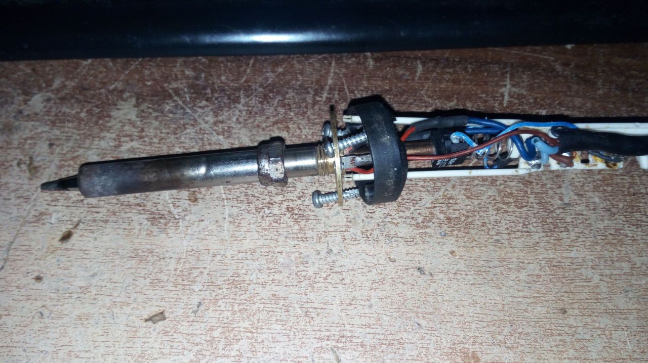

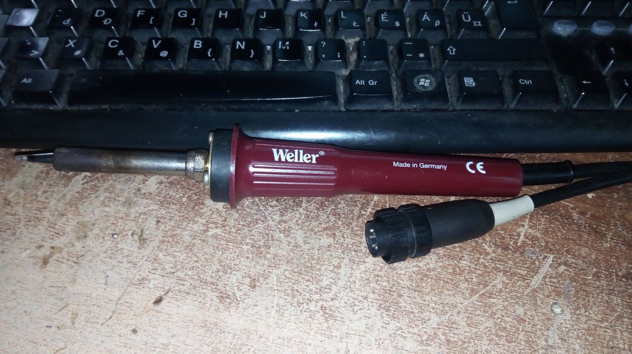

(#) Johnny0004 hozzászólása Jan 11, 2018 /
Megsajnáltam így kapott egy újszerű házat, van egy SPI27-es pákám 230V-os, a hegye tönkrement, a háza ugyanaz, mint az LR21, csak a kábel kivezetésnél a lukat fel kellett fúrnom 10mm-esre, hogy kiférjen a kábel törésgátló.

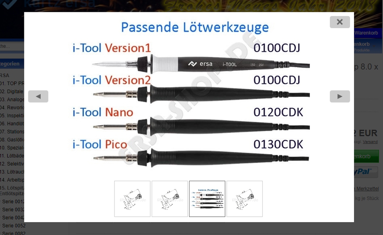

(#) Ge Lee válasza freddyke hozzászólására (») Jan 11, 2018 /
Nem szeretnék belekotyogni mert az Ersa gyári vezérlőjét nem ismerem, de a Pico ugyanúgy ESD-s kell hogy legyen mint a Nano, ugyanis a betétben ott van, és a kábel is végigmegy a vezérlőig.
Tulajdonképpen nagy különbség nincs is a kettő között, az állomás is ugyanúgy néz ki, csak a Nano állomása többet tud, plusz a Nano-ban nem 80 hanem 150W-os fűtőbetét van. Létezik hozzá 60W-os is de olyat nem nagyon láttam kínálatban.
A Pico fűtőbetétje és a Nano-é. Árban is van különbség. Elvileg ugyanez a 150W-os betét van az I Con 1-es és 2-es pákában is, a képen látszik hogy csak a Pico fűtőbetétje más.

(#) Ge Lee válasza freddyke hozzászólására (») Jan 12, 2018 /
Csatolom a képet nézhető méretben. Ezen látszik felülről lefelé az I Tool 1, az I Tool 2, a Nano és a Pico. A nyél és a menetes rész közötti hézagban látszik hogy mindegyikben a fém menetes fűtőbetét van kivéve a Pico-t mert abban a 80W-os műanyag menetű. A felső nyelén látszik is a 150-es felirat ami a 150W-os betétre utal. Vagy a kép csalóka, vagy olyan mintha a két középsőben vékonyabb nyakú betét lenne, de nem találtam Nano-t 60W-os betéttel csak a 150-essel pedig elvileg létezik. A nagyobb fűtőbetét miatt drágább a Nano állomás, meg van 1-2 plusz funkciója a Pico-hoz képest, hogy mik azt meg nem mondom, de abban mintha mozgásérzékelő is lenne.
Az viszont biztos hogy a Pico betétjének ESD-je elmegy az állomásig mert kiméregettem mielőtt szétvágtam. Az 5 szálból 3 van ami végigmegy a nyélben, a 2 szál fűtés és az ESD, a hőelem 2 szála már nem, azok a nyélben lévő elektronikára mennek. Hogy aztán a Pico állomásában mit csinálnak vagy mit nem az odavezetett ESD szállal azt csak ők tudják, de hogy oda van vezetve az 1000%.
