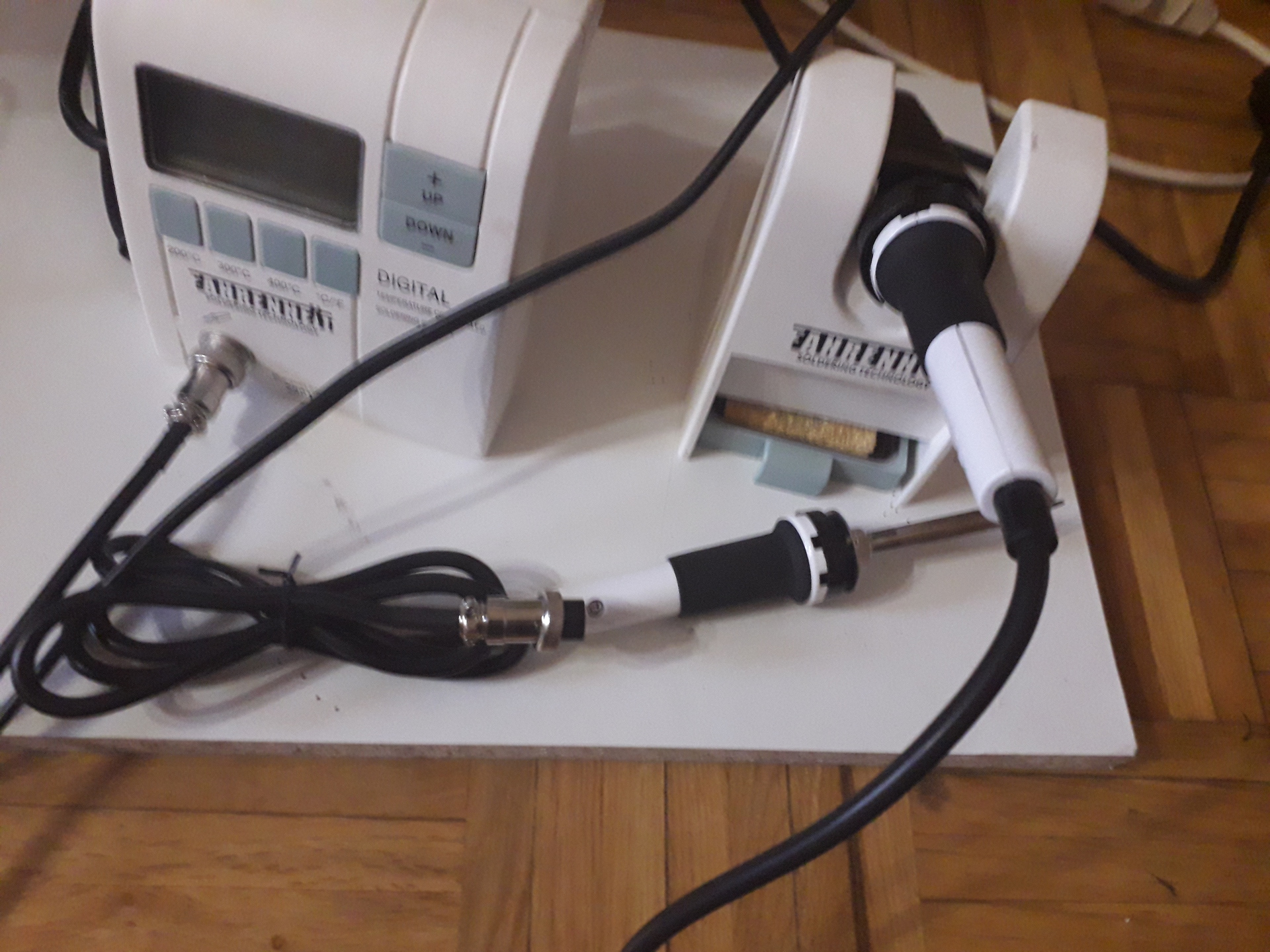

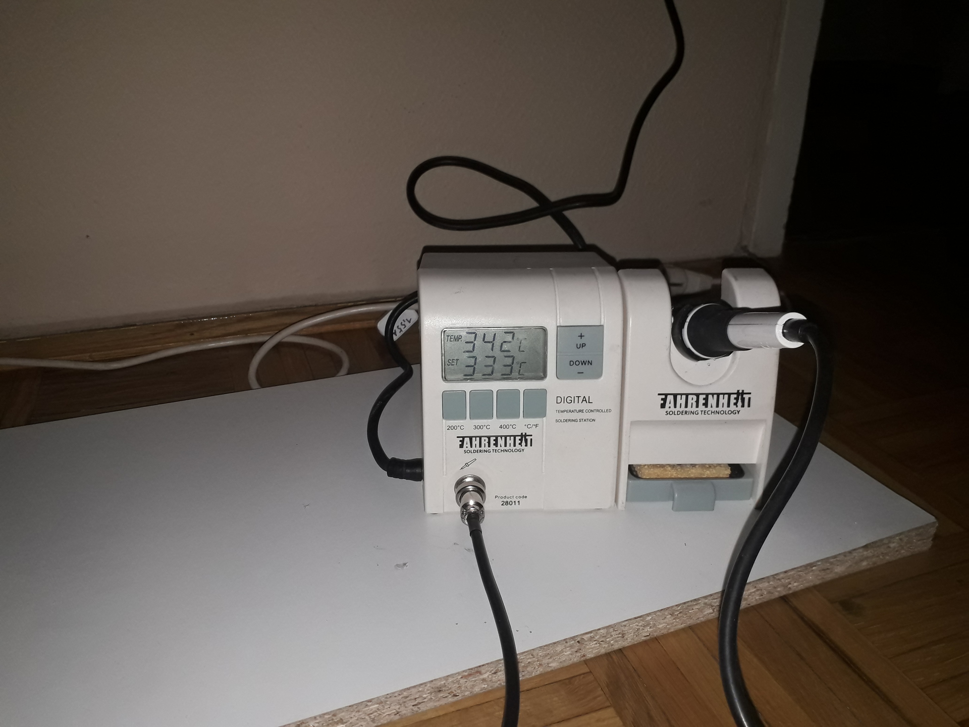

Sziasztok! Én egy Fahrenheit 28011-es állomást használok, és bátran merem ajánlani, mert 2 éve tesztelem! Egyszer kellett benne fűtőelemet cserélni, mert bekapcsolva felejtettem 350 c-on kb 12 órára! 3—5 fokot esik a hőmérséklet, és csordul túl! A kijelzett pillanatnyi érték 5 c fokkal több mint a tényleges, mondjuk egy kinai multiméterrel mérve, ami hónaljban 36 fokot mér
(#) qvasz2 válasza Pgeorge80 hozzászólására (») Nov 3, 2018 / 3
„Egyszer kellett benne fűtőelemet cserélni, mert bekapcsolva felejtettem 350 c-on kb 12 órára!”
Akkor ezt inkább ne ajánlgasd! Ez egy vicc! Egy nagyon gyenge vicc!
De köszi, hogy leírtad!

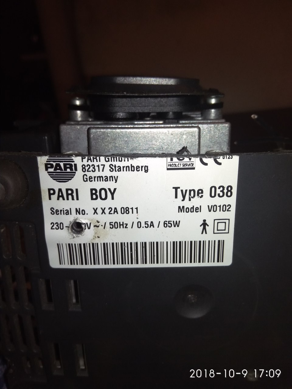

És egyben tanácsot is szeretnék kérni tőletek! Adott egy inhalátor kompresszor, amit átalakítottam vákuumra! Felcseréltem a szívó, nyomó ágát a dugattyún megfordítottam a karmantyút! A képen látható módon használom, természetesen a szűrő össze kötve a kompresszor kimenetével, csak a csövet nem találtam! Kompresszor üzemmódban tudott 3 bar-t! Vákuumot még nem mértem rajta, de a szívóhegy úgy szívja a nyelvemet, hogy fáj

(#) Pgeorge80 válasza qvasz2 hozzászólására (») Nov 3, 2018 /
Jó, akkor ne vegyetek ilyet, mert ez egy nagyon hulladék állomás! Egyszer bekapcsolva felejtettem 350 c fokon 12 órára, és megadta magát a fűtőbetét!Rendeltem bele másik fűtőbetétet 1200 ft-ért, amíg megjött, használtam a tartalék pákát, amit a géppel együtt rendeltem 3000 forintért!Hát elég idegesítő volt, hogy ezért be kellett fognom a tartalék pákát! Tehát még egyszer mondom, hogy ne vegyetek ilyen állomást!
