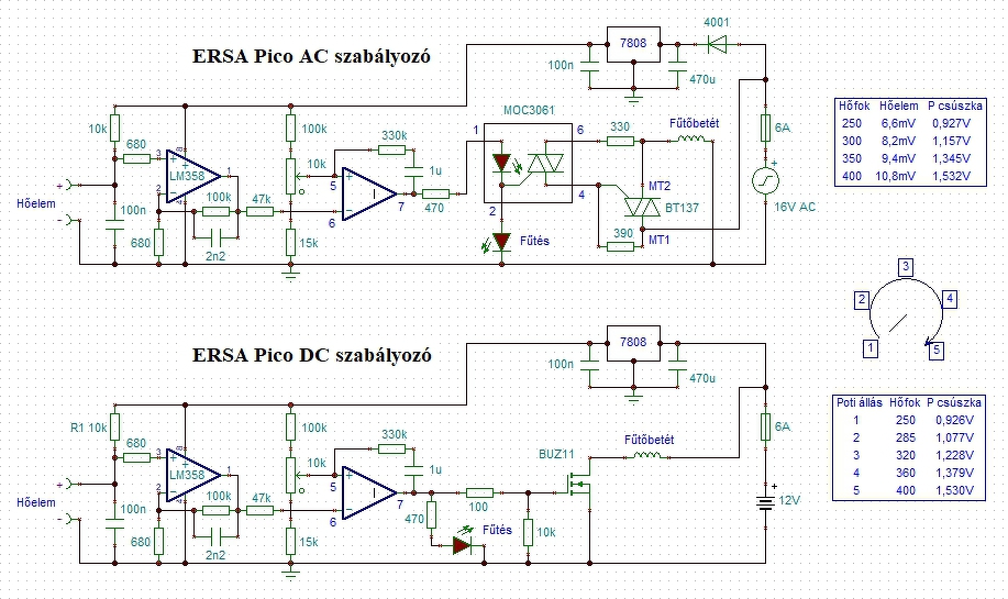

Az eredeti hakko az termisztoros, és klónból van termisztoros és hőelemes is. Először is ki kellene deríteni, hogy milyened van.
Egyébként baromi egyszerű a kapcsolás, én egy szabvány 2.54 mm raszterű "csupalyuk" próbanyákra építettem meg.

(#) tbarath válasza szili83 hozzászólására (») Dec 16, 2018 / 1
Jaja, ez az általános megoldás, egy opamp erősíti a termisztor jelét (vagy a hőelemét), a másik pedig komparátorként működik.
Az első opampnál a 680 ohm/100k az termisztorról jövő jel erősítését határozza meg, ezt nyilván illeszteni kell a te pákádhoz, nálam a kapcsolásban 1k/220k van. De azt nem tudom, hogy ez jó-e, mert amikor először megépítettem előzeted méregetés és matekolás nélkül, akkor ez az erősítés nagyon nem volt rendben, valamelyik ellenállásra ráforrasztottam egy másikat, és nem tudom hogy ezt visszaírtam-e a kapcsolásba vagy nem.
A 2. opamp nem invertáló bemeneténél én a poti 2 végére 1-1 10k-s 3296-os trimmert tettem, ezzel elég precízen be lehet állítani az alját és a tetejét a dolognak.
