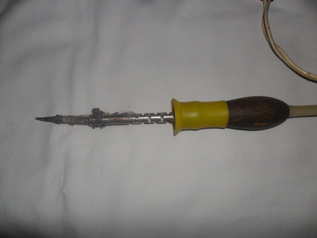

Nos, én így csináltam: Volt egy JLT-02 höz való pákahegy. A hozzá való pákát a fiam elvitte. Helyettesítsd be akármivel, megfogsz néhány csillám tranzisztorszigetelőt, rátekered, nem baj, ha itt- ott kireped, lényeg, hogy a szigetelés nagyjából jó legyen. Volt egy 6,8 ohm 20 W huzal ellenállásom, erről tekertem le a huzalt. Kell egy rézcső, a végén mondjuk M4 furattal, és hosszában centinként szellőző nyílásokkal, a jobb hűtés végett, (A hegy hője , mikor a kezedig ér, elfogyjon.) A cső végébe illeszted a pákahegyet, és szorosan mellé bújtatott ellenálláshuzalt, a csavart jól meghúzod. A csillámra szorosan feltekert ellenálláshuzal másik végét egy a pákahegyre drótozott kis értékű kerámia ellenállás (0,1ohm) egyik kivezetéséhez préseled. Ez az ellenállás kizárólag az általad készített fűtőbetét szigetelésére szolgál. A másik kivezetéshez egy teflon szigetelésű vezetéket rögzítesz, hasonló módon, azt egy furaton át a nyélbe bújtatod. Ez az egyik kivezetés, a másik a réz csőhőz van forrasztva, amit például egy fa reszelőnyélbe beleversz. Biztonsági trafóval használva semmi gond, hogy a test az egyik áram hozzávezetési pont. Régebben sok ilyen pákát árultak. Régi amatőr füzetekben valaha volt házi páka készítési leírás. Ott azt írja, cseresznye-pirosan kell izzani a fűtőszálnak. Ennél erősebben semmi esetre sem. Van már igazi rendes Wellerem, de ez olyan jól sikerült, hogy nagyon apró dolgokhoz még mindig előveszem, a JLT legtűhegyesebb pákahegyének köszönhetően a mai napig ez a kedvencem SMD alkatrészekhez. Sok sikert!
(#) fecameca válasza mezei dávid hozzászólására (») Nov 21, 2012 /
Egyébként egyszer ide már feltettem a magam készítette páka fényképét.Bővebben: Link:páka A fűtőtest szigetelését sok kísérletezés után egyedül csak így sikerült megoldani, de ez most már tartós lett. Miután már van igazi Wellerem, ez csak tartalék, de elmondhatom, hogy a saját készítésű sokkal könnyebb, és szűk helyeken jobb vele dolgozni.

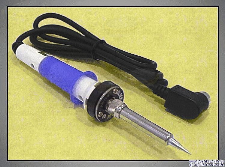

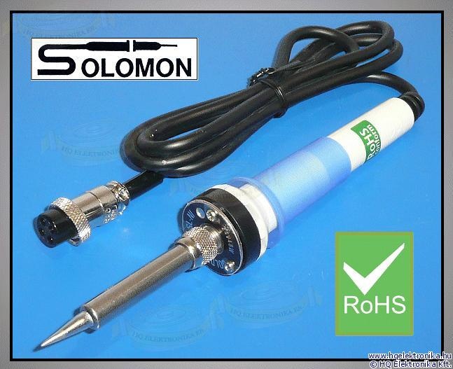

Olyan kérdésem lenne hogy van e különbség a két páka között?
Mind a kettő 24V 48W.
